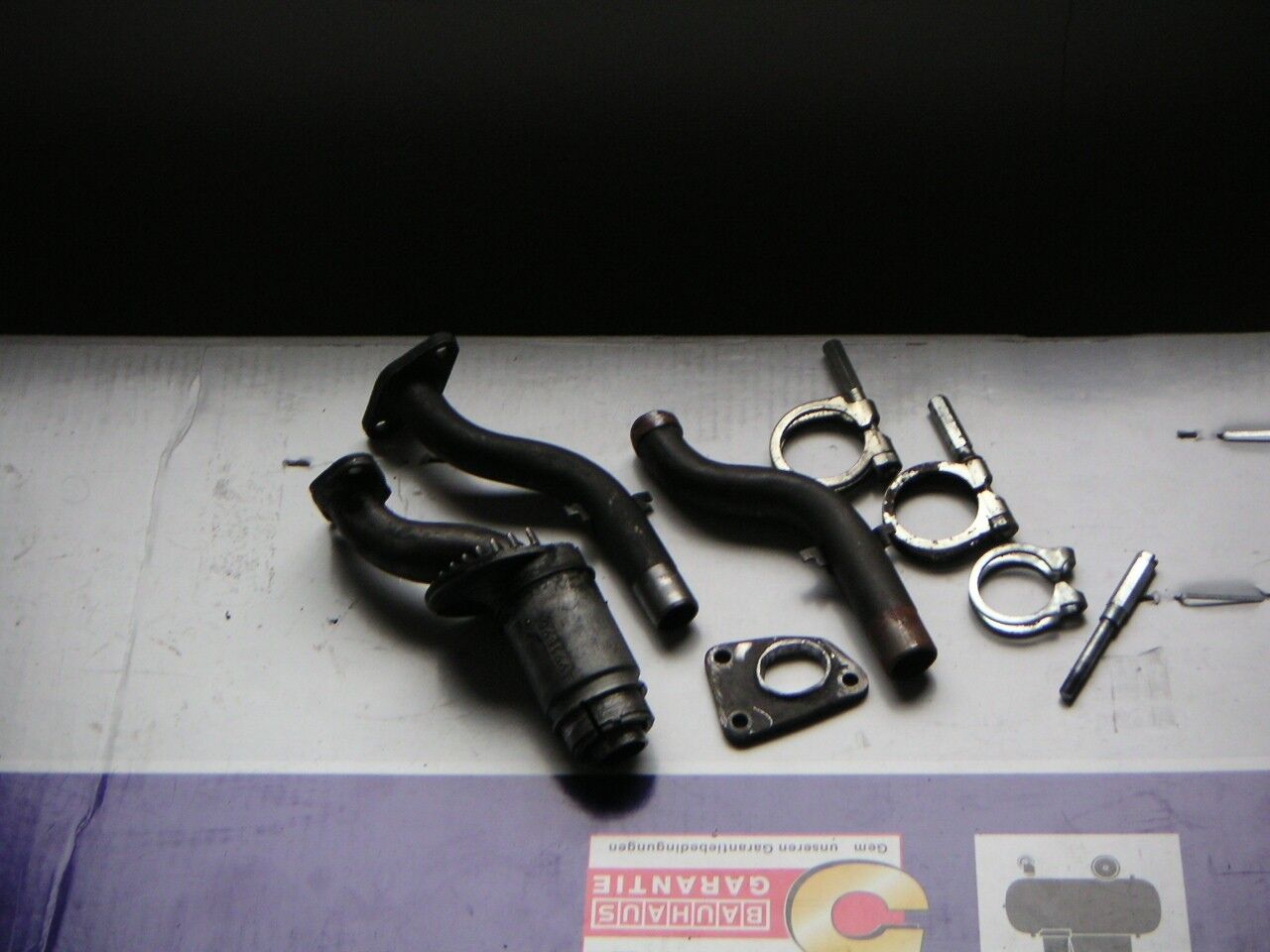

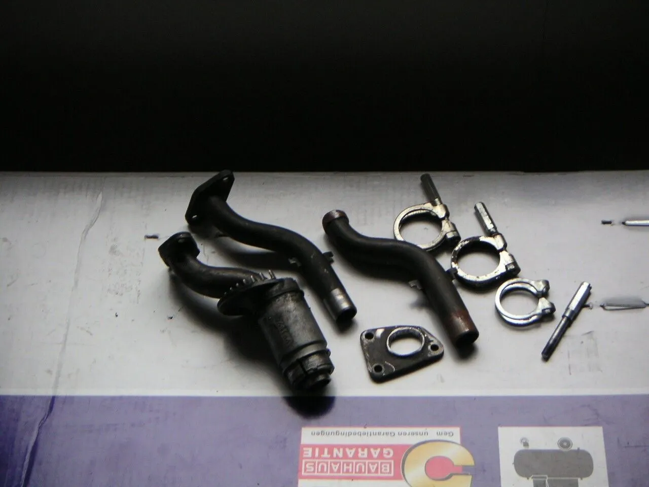

    • January 14, 2009 at 10:01
    man erkennts auf dem Bild ganz gut dass es verschiedene Größen gibt.
    Die großen sind für 16.16 da sie, im Gegensatz zu den 16.15, keine "Kodierungen" aufweisen
    PS: Ne 16.15 Schelle hab ich bestimmt auch noch da falls nicht klar ist was ich mit Kodierung meine

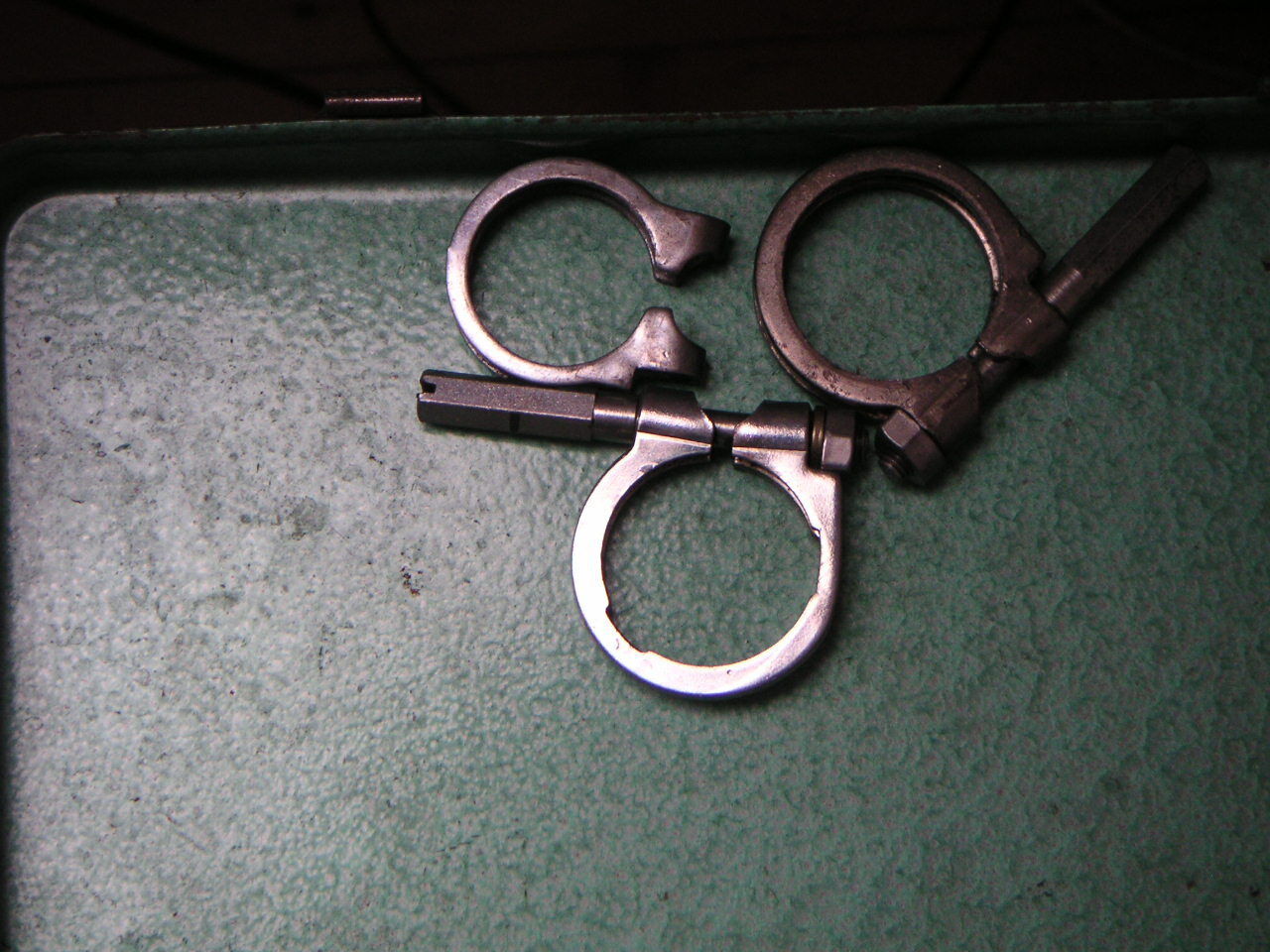

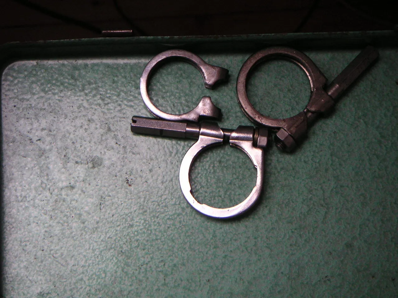

    • January 14, 2009 at 14:01
    Reicht das Bild?
