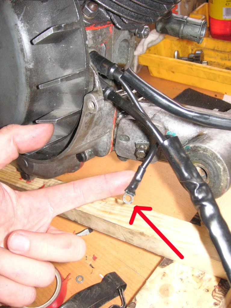

    • February 21, 2007 at 10:43
    Meine Mutter ist schuld!!!!!!
    aber zuerst, Ja, Deutsch ist nicht mein mutter sprache, und gestern war ein KOTZ tag. Mein Vollidiot, sorry, Chef, war sowas von ober nerfig, dass ich könnte kein englisch sprechen, und deutsch auf kein fall.
    OK, zurück zum geschicte. Die Elestart habe ich gekauft für 400euro mit ein motorschaden. Alles, ausser motor, ist WIE NEU. Nur beim trocken gefahren, 1 besizter (Rentner) USW. Was wir alle von träumen.
    OK. Ersatz motor gehäuse gefunden (Danke RollerKönig) und alles wieder zusammen gebaubt, Lager Dichtungen, 75 Polini, 4 gang getriebe, Kickstart quadrat (Ich vertraue diese Dynostarter überhaupt nicht.) USW. Dann kamm mein problem, wei Der Bastian so nett und genau erklärt hat. Jedenfalls ich habe der Polrad wieder abgekriegt (braucht man ein 26x1 abzieher???) und rein geguckt.
    Ein bisschen ....wachs/grün plastic war ab von die spulen beschictung. Wieter rein geguckt und eine Mutter gesehen mit kupfer und grün wachs drauf. AHA!
    Also, meine Mutter ist schuld. In dem ersatz/schrott kiste (Alles was zum Motor gehört war geliefert schon auseinander gebaut, keine arhnung was gehört wohin.) war eine mutter die viel ... flacher ist. Die muttern ausgetausched und alles ist wieder bestens. Zumindest, soweit so gut.
    Bilder drei, gibts ein Gross schwarz kabel, ich vermutte wird am Motorgehause befestiged, die andere ende wird an die batterie (-) gemacht. Oder???
    Many thanks
    Chris
