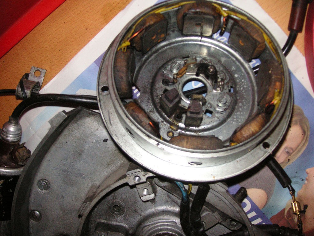

    habe mein Elestart motor überholt. Jetzt beim zusammen bau hakt die polrad ein bisschen. Das ist zu sagen es dreht nicht 360 grad ohne zu ein stop zu kommen. Das es ein Dynastarter ist und kein "normal" polrad und ankeplatter ich bin mir etwas unsicher wie und warum es so ist.
    Zylinder und alle lager sind NEU. Also es ist etwas zu tun mit entwieder Kurbelwelle (gebogen??), Ankeplatter oder Polrad (was eigntlich die spulen sind.)
    Dazu, wenn es die 'welle ist. Passen andere V50 welle drin? ich frage weil die unter nockenwelle ist am kurbelle welle statt am polrad.
    danke.
    Chris
    paar bilder dabei.

    bei der Elestart ist die Nabe vom Polrad abnehmbar....
    d.h. das Polrad kann mit Abzieher komplett von der Welle gelöst werden... oder die Nabe bleibt drauf und nur das Polrad wird mit 6 M6er Schrauben abgebaut.....evtl nicht in der gleichen Stellung mit der Nabe verschaubt....
    mal die 6 Schrauben nur leicht anziehen... evtl läßt sichs dann drehen ohne zu schleifen/blockieren...
    Rita

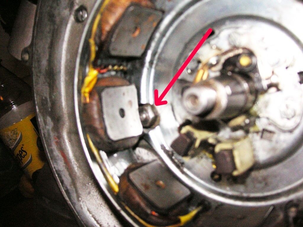

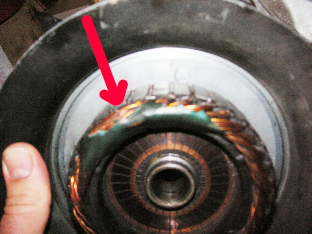

    OK. Ersatz motor gehäuse gefunden (Danke RollerKönig) und alles wieder zusammen gebaubt, Lager Dichtungen, 75 Polini, 4 gang getriebe, Kickstart quadrat (Ich vertraue diese Dynostarter überhaupt nicht.) USW. Dann kamm mein problem, wei Der Bastian so nett und genau erklärt hat. Jedenfalls ich habe der Polrad wieder abgekriegt (braucht man ein 26x1 abzieher???) und rein geguckt.
    Ein bisschen ....wachs/grün plastic war ab von die spulen beschictung. Wieter rein geguckt und eine Mutter gesehen mit kupfer und grün wachs drauf. AHA!
    Also, meine Mutter ist schuld. In dem ersatz/schrott kiste (Alles was zum Motor gehört war geliefert schon auseinander gebaut, keine arhnung was gehört wohin.) war eine mutter die viel ... flacher ist. Die muttern ausgetausched und alles ist wieder bestens. Zumindest, soweit so gut.

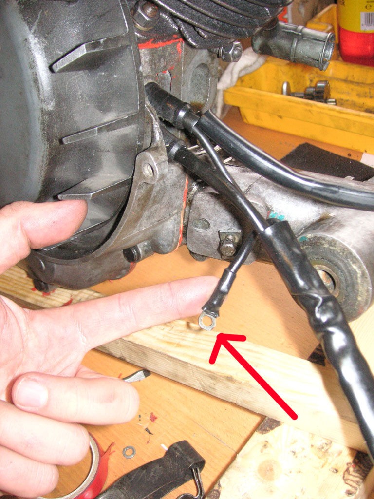

    Bilder drei, gibts ein Gross schwarz kabel, ich vermutte wird am Motorgehause befestiged, die andere ende wird an die batterie (-) gemacht. Oder???
