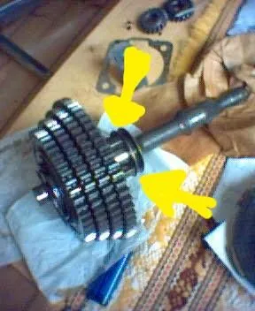

    • #34
    genau das ist das teil.
    Die Schaltgabel dreht sich mit wenn die Welle herausklopfst und gibt so die zwei Schaltsteine frei.
    Beim Zusammenbau steckst du die Schaltsteine rein während du die Welle vorsichtig wieder hineinschiebst.
    Klingt kompliziert ist aber nicht schwer.
    Nur nicht so dolle auf die Welle kloppen, aber das sollte selbstverständlich sein, denke ich...
    Auf dem Bild siehst du die Stelle an welcher die Schaltsteine auf der Welle befestigt sind. Die stecken in dieser Rille

    ich klopfe und klopf und klopfe... doch diese hauptwelle bewegt sich keinen millimeter. gibts da irgendeinen trick? oder muss ich das schaltkreuz in ne bestimmte position drehen?
