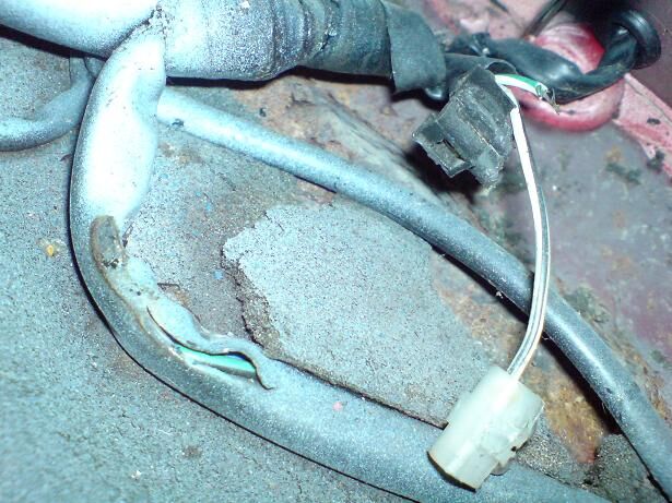

    ich denke es wir sich wohl um diesen verkrüppelten strang handeln...

    • February 21, 2007 at 21:11
    na prima
    dann brauchste nur noch ein Kabel vom dritten Anschluß des Tankgebers an Masse legen....
    wenn Du diese beiden mal an Masse tippst.... beim einen leuchtet die Reservelampe auf beim anderen zuckt die Nadel der Benzinuhr nach oben....
