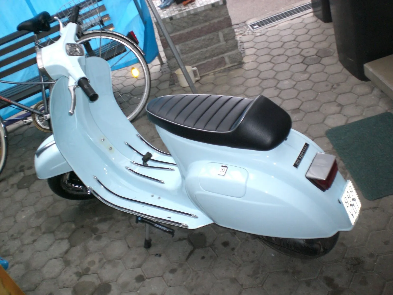

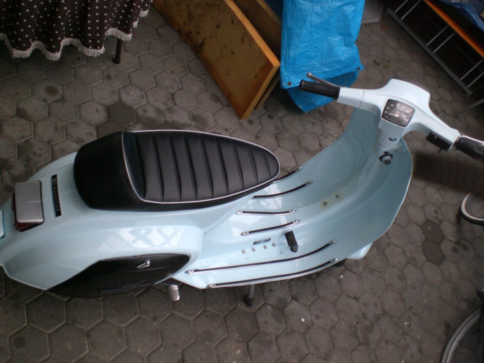

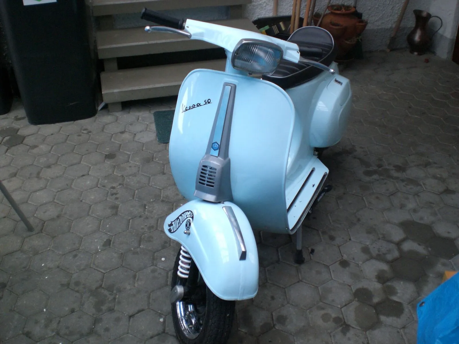

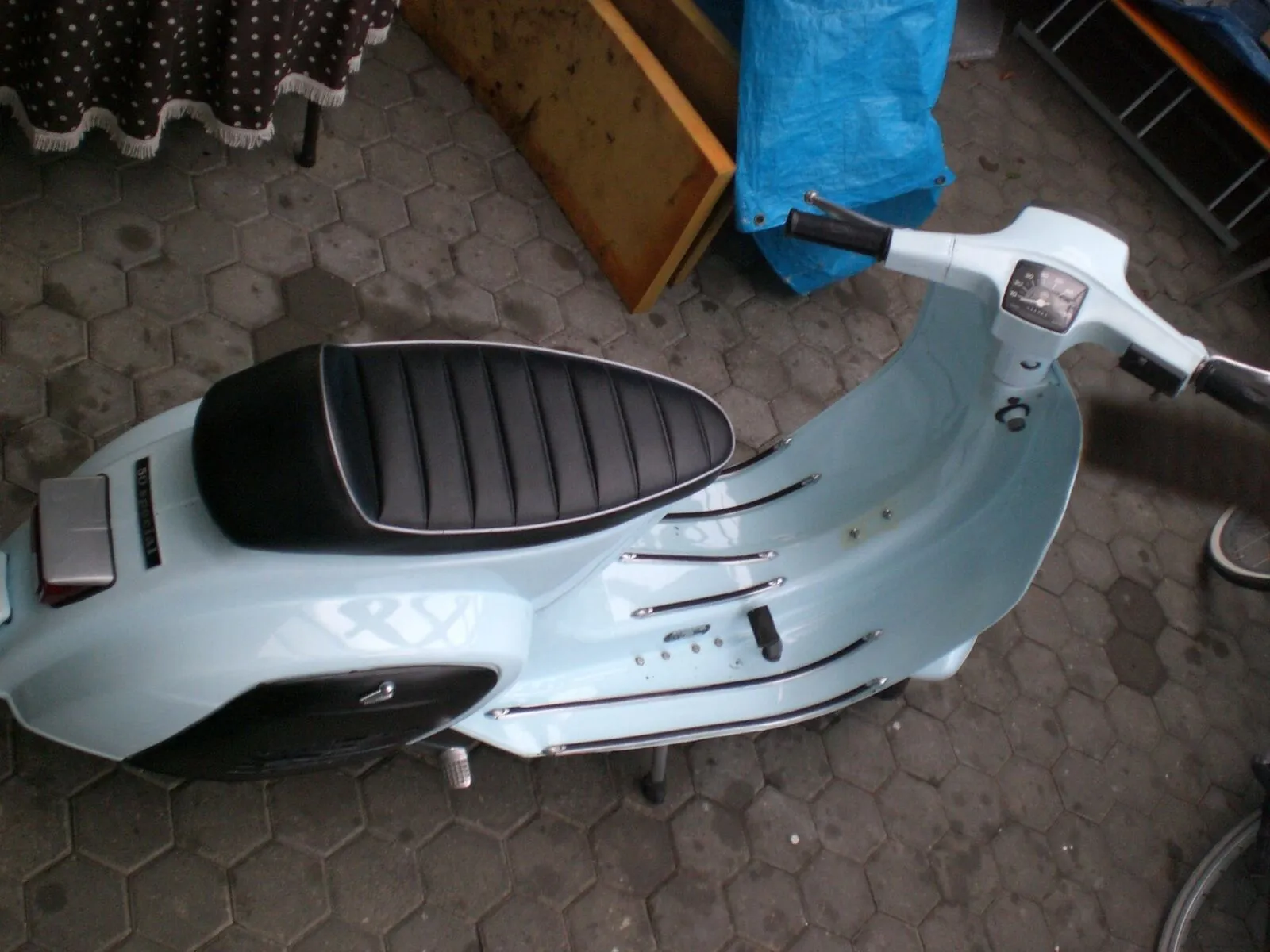

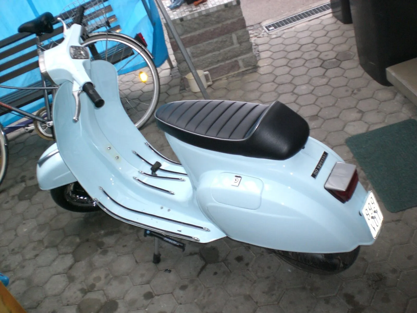

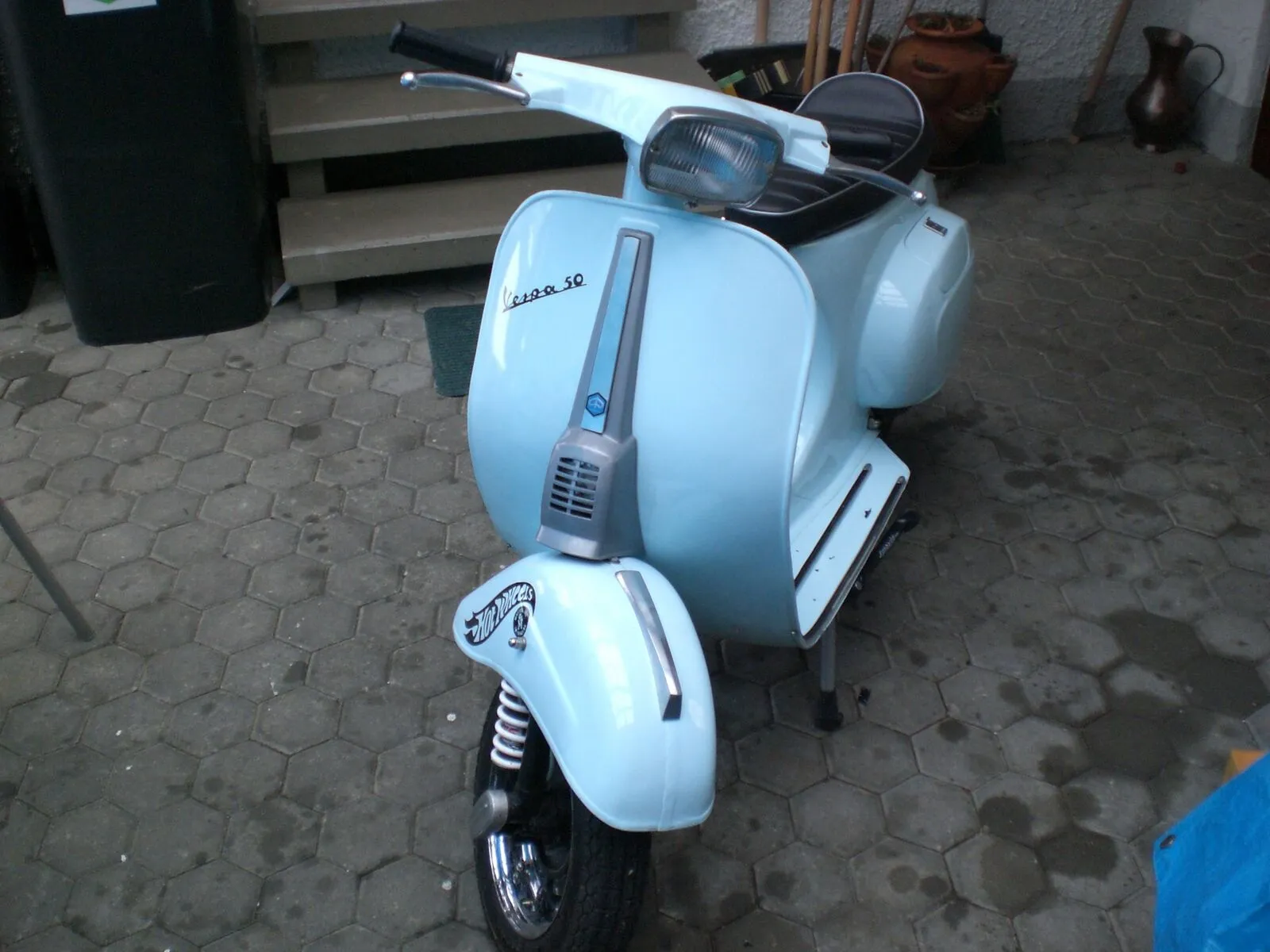

  • Läuft aber nicht schlecht für 50er DR oder? Hört sich so an als ab sie ganz willig hoch dreht..
    Nettes video aber bei nem Scheiß Wetter.. sieh zu dass du das ganze Salz gut abwäschst..sonst kommt der Gammel schneller zurück als es dir lieb ist.
