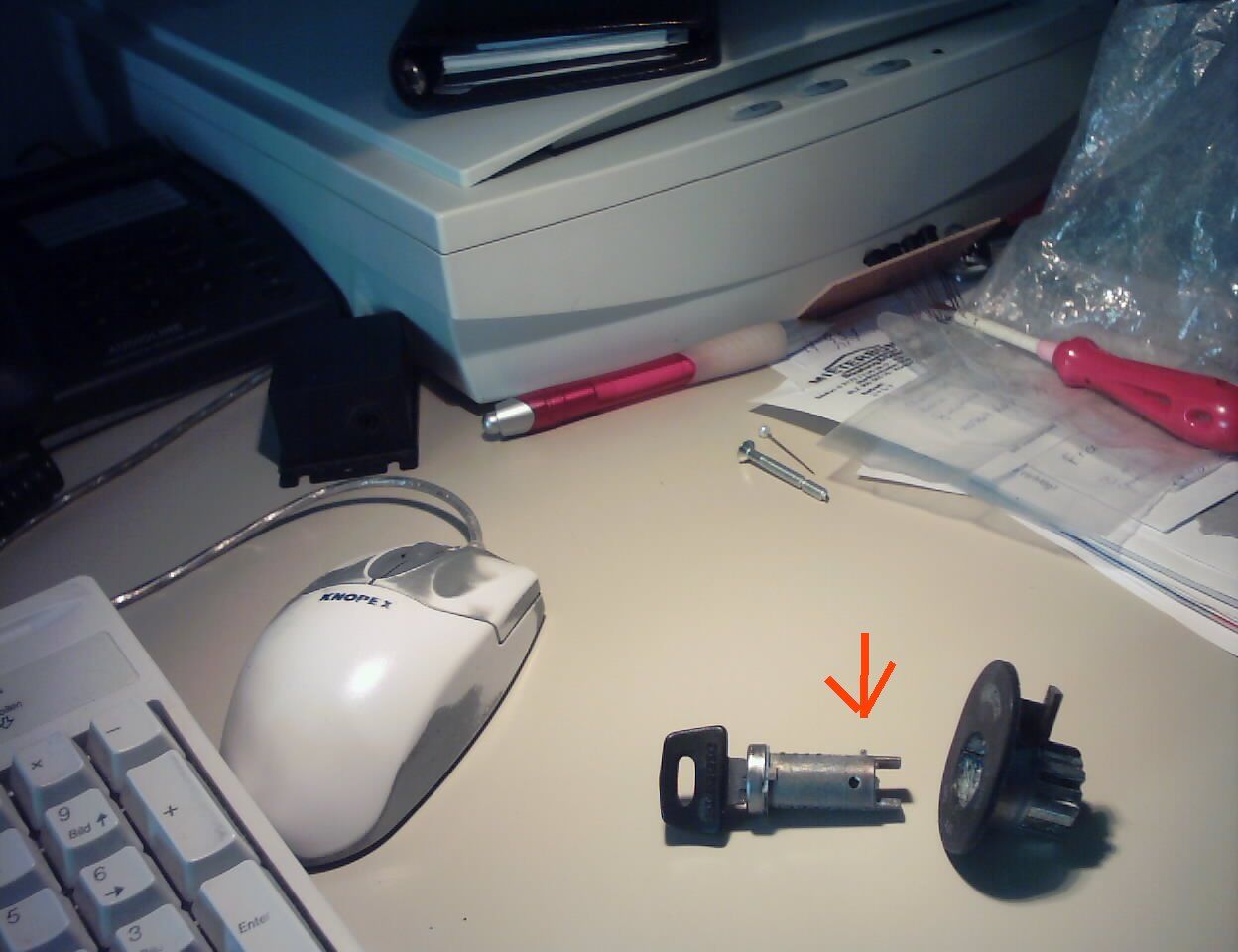

    ich bin gerade dabei bei meiner PK 50 XL 2 ein neues Zündschloss ein zu bauen. Jedoch kann ich mir bis jetzt nicht erklären, wie ich den Schließzylinder (mit Schlüssel) eibaue bzw. auf welche Position ich Ihn drehen soll bevor ich Ihn in das Zylinderrohr einführe.
    Und auf was für eine Position muss ich das Gegenstück zum Schließzyliner stellen?
    Für jede Hilfe bin ich sehr dankbar, am besten wenn jemand eine Bildererklärung hat:)
    Danke schonmals ::)) ?(

    Ich habe versucht über die Suchenfunktion geeignete Beiträge zu finde, doch leider konnte ich nirgendwo finden, wie ich den Zylinder usw. drehen muss damit ich Ihn reindrücken kann.
    Ich habe bereits ein neues Schloss geopfert da ich nicht wusste, wie man es einbaut...
    Daher bin ich vorsichtig und suche dringend eine "Schritt für Schritt" Anleitung :)
    Gruß Michael

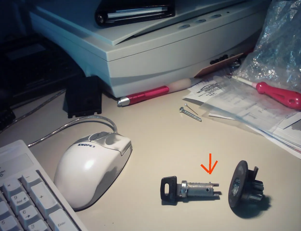

    Hi ist doch alles selbsterklärend. Handschukasten anbauen, dann Schließzylinder (mit eingestecktem Schlüssel) in das Schloßgehäuse einführen, aber nicht komplett, der Sperrhaken muß noch im Gehäuse sein. Dann das Gehäuse in das Loch des Handschuhkasten einsetzen. Öffnerfunktion prüfen, und den Schließzylinder mit der Schlüsselstellung auf "Off" reinschieben bis er verriegelt. Der im Rohr befindliche Teil des Zündschlosses muß gleichfalls in der "OFF" Stellung sein.
