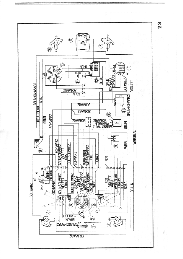

    • January 24, 2009 at 15:08
    Hab hier nen Schaltplan vielleicht hilft der dir weiter .:

    • January 24, 2009 at 20:12
    guck dir mal den Stecker vom Massekabel am Blinker genau an.....
    wahrscheinlich noch zu sehen, daß da mal noch ein Kabel abzweigte....
    Anzapfen halt...... oder erstmal probeweise schwarz am blinker abziehen und an die hupe stecken....zum Test.....
