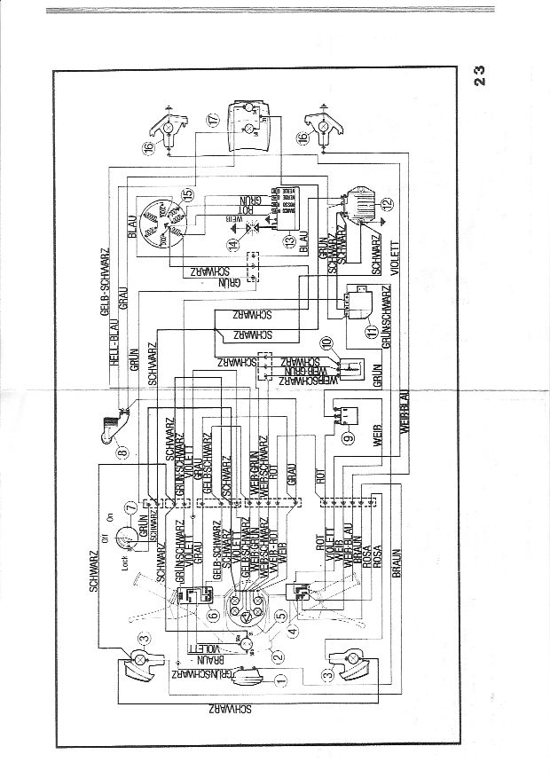

  • Hab hier nen [lexicon='Schaltplan',''][/lexicon] vielleicht hilft der dir weiter .:Save .BMP
