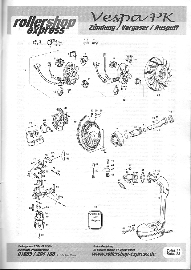

    Das die Hülse etwas wackelt ist normal ist aber weg wenn der vergaser richtig montiert ist . Ist der Filzring drin ? der kommt zwischen Ansaugrohr und hülse Nr. 31 auf dem Bild
      • 544.82 kB
      • 620 × 877
      • 905
