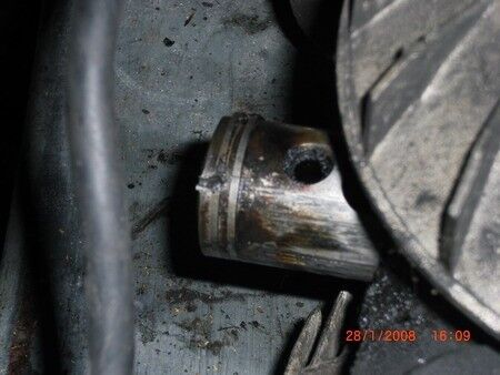

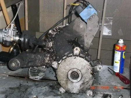

    soo , hab heute den motor ausgebaut , problem war ein kolbenstecker ! ein kolbenring , den kolben selbst und den zylinder hats erwischt (bilder folgen) !
    folgende inschrift war auf dem zylinderkopf noch geradeso zu entziffern , pk50ss962099 ,4c und ein g waren noch drau ! kann mir jemand sagen was dies zu bedeuten hat !
    vergaser ist ein dellorto 16/15 mit folgender bedüsung , hd 65 , cd 50 ! (iss des original) , sorry bin zu faul zum nachlesen !
    :thumbup: lg gunnokologe

    • #25
    Bedüsung ist Original!
    • January 28, 2009 at 11:18
    • #26
    Zylinder ebenfalls original, zumindest der Kopf mit der angegebenen Aufschrift.
    (Nein, nur weil da PK 50 SS draufsteht, ist das weder ein seltenes noch leistungssteigerndes Teil. Stinknormaler PK 50 XL Zylinderkopf.)

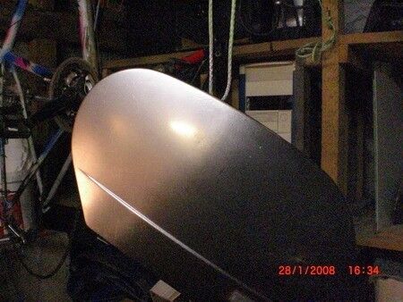

    wie findet ihr das silber !! :thumbdown: :thumbup:

    • #31
    Kommt auf dem Bild nicht so gut rüber. Aber was ich sehe, sieht gut aus!

    • #32

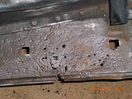

    Sieht okay, aus, es muß ja in erster Linie dir gefallen.
    Aber das Trittbrett sieht mal echt Kacke aus!

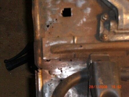

    • #33
    für das trittblech werd ich mir karosserieblech besorgen und das in
    form der fußmatte ausschneiden und von unter her mit dem trittblech
    punktschweißen , wenn das erledigt ist kann ich die löcher und den riss
    ohne probleme mit dem neuen blech verschweißen ! alles halb so wild !
