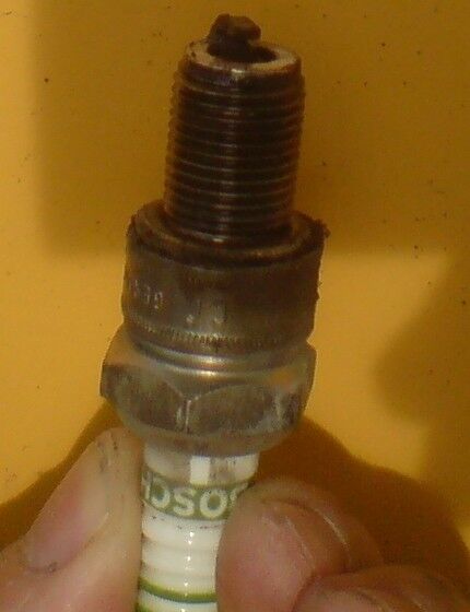

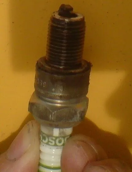

  • Naja , viel ist ja relativ :-) Aber jeden Tag kommt so ein neuer Fleck zustande der ca. 20cm Durchmesser hat.
    Habe mir mal die Kerze angeguckt: Sie ist sehr schwarz und ein bisschen ölig. Das würde ja auf ein zu fettes Gemisch hin deuten.
    Habe ein Bild mit angefügt, ist aber nicht sehr aussagekräftig!
