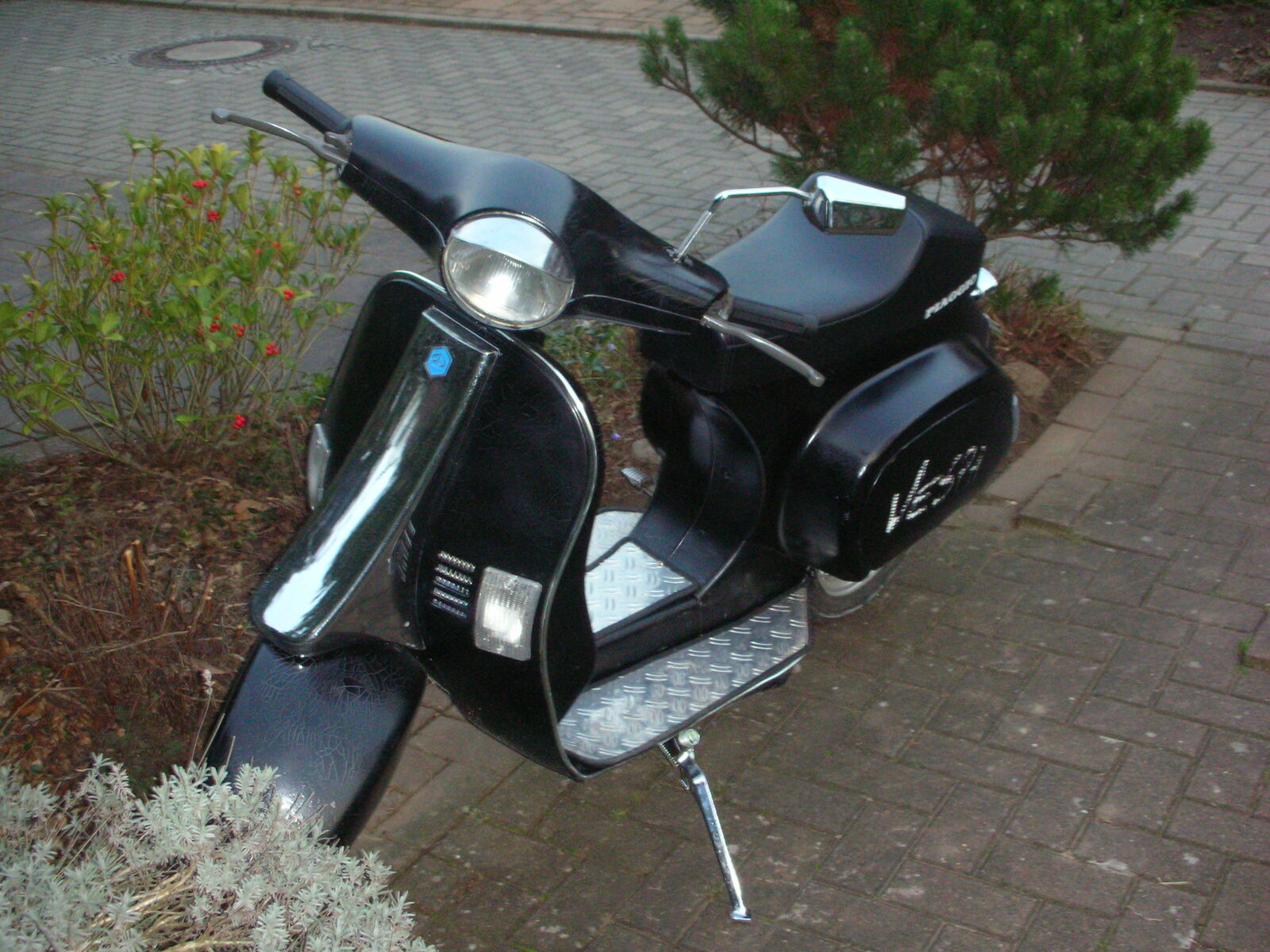

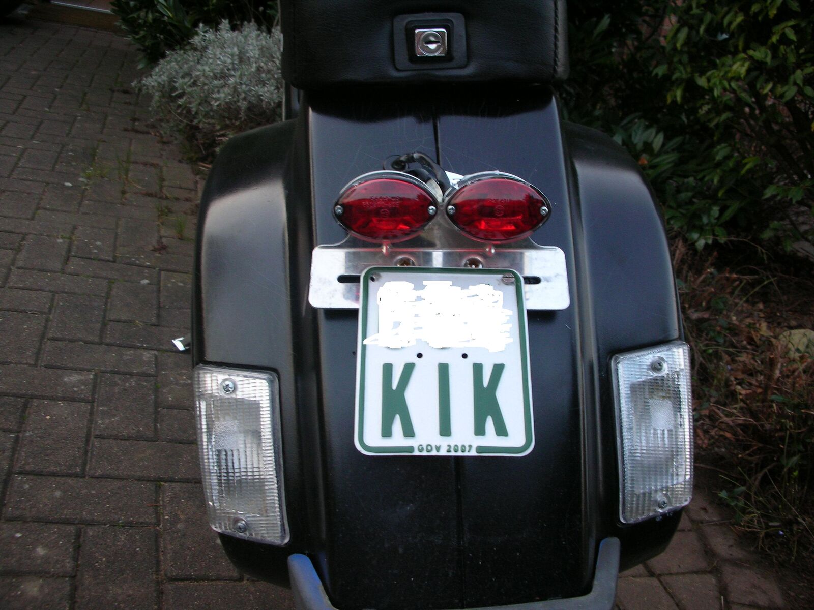

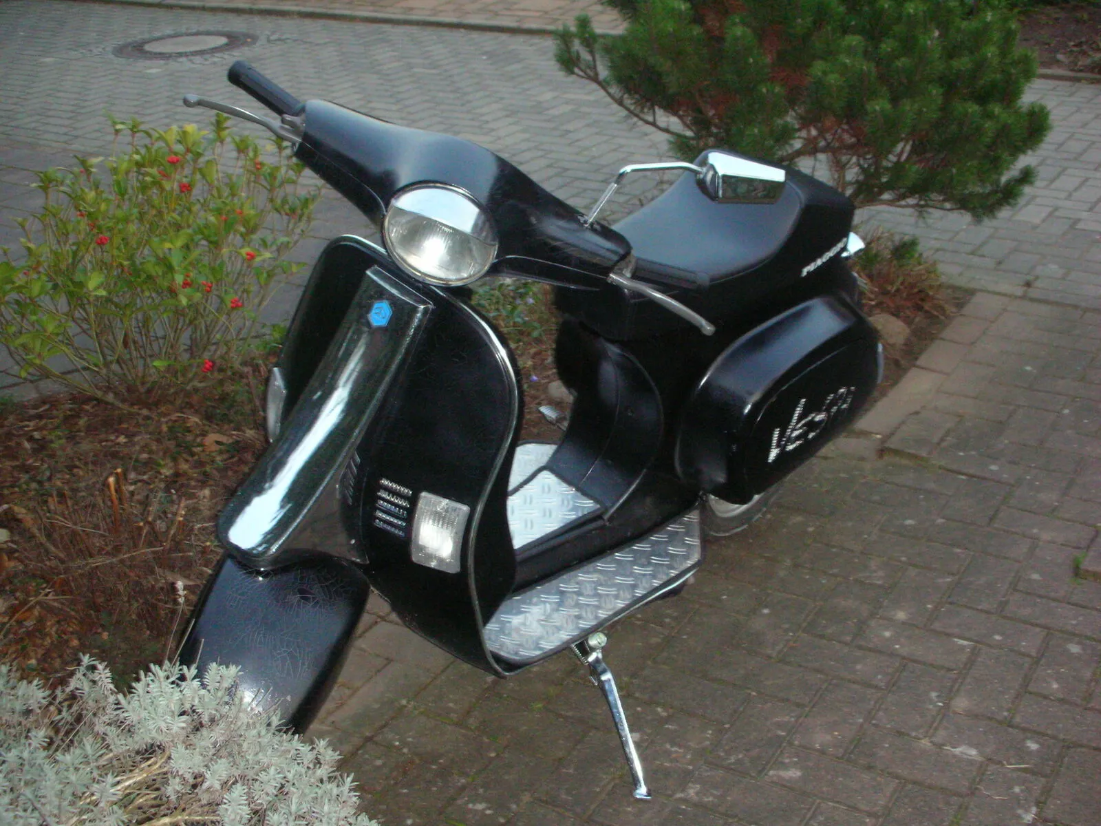

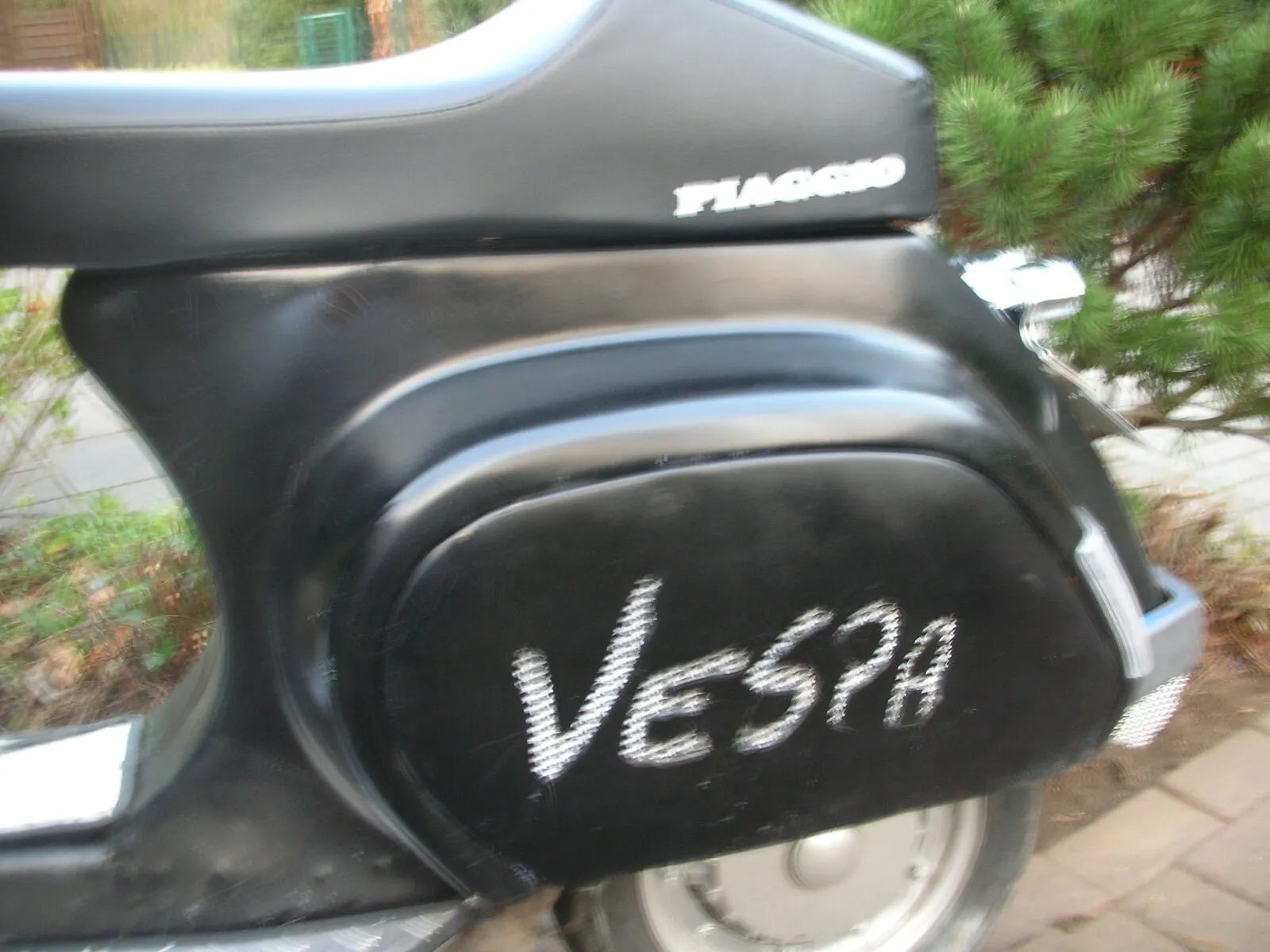

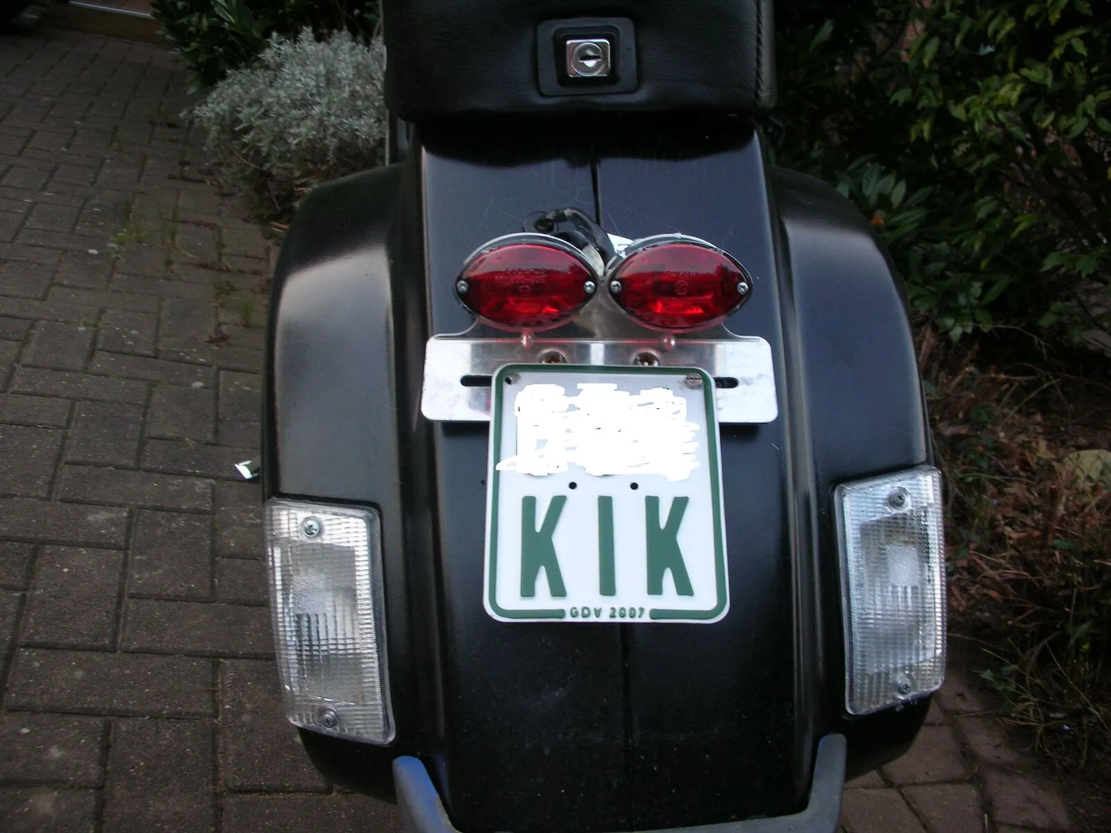

    Hier wie versprochen die bilder !!

    • #25
    ich find sie ganz cool! wie hast du das mit der linken seitenklappe gemacht? hast du es selbst gemacht oder machen lassen? ist das gelasert worden oder so? sieht echt cool aus....denke ich werde auch etwas davon bei mir anwenden. bin nämlich grad dabei meine xl 2 nach meinem geschmack umzubauen. heck hab ich schon geändert und nen anderes rücklicht drauf. das mit der seitenklappe wäre da noch nen kleines special ;)
    gruß
    benores
  • Chrom
    240
    47
    KÖLN
    Vespa PK 50 XL
    • March 13, 2007 at 18:48
    • #26
    Also hab alles selber gemacht :D einfach per pc in world oder so in großer schrift und ausergewöhnlicher schrift :D Vespa ausgedruckt und auf die seitenklappe geklept! dann erst viele löcher reingebort und danach mit ner automatischen säge:D (nahme fällt gerade nit ein)
    alles ausgeschnitten . Danach hab ich alles geschmirgelt neu lakiert (aja beim sägen aufpassen da is auch hölz verbaut :) was leicht absplittert )
    und von hinten mit heißklebepistole Chromes racinggitter hingeklebt hält super sieht geil aus ein echter hingucker °-° nur weiter zu emfehlen :D beantworte natürlich auch weitere fragen mfg Julian
