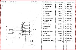

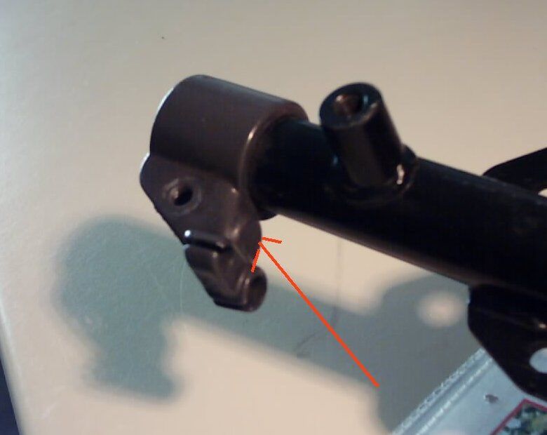

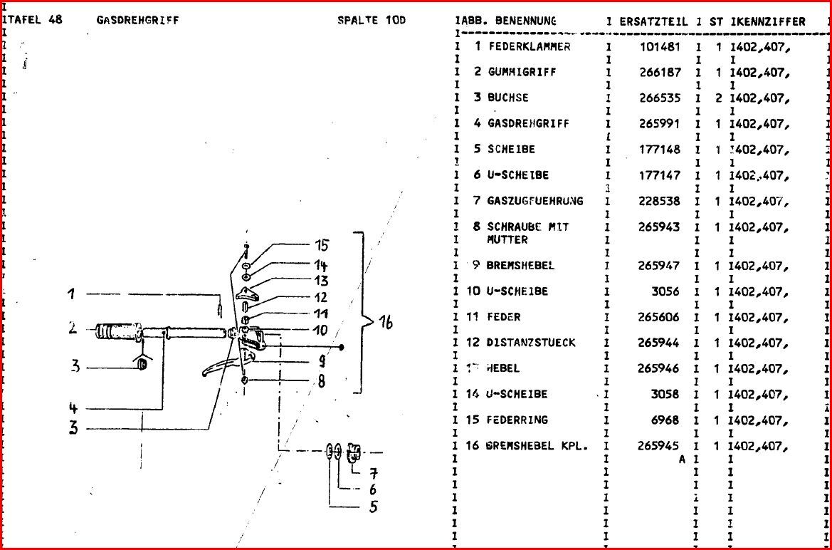

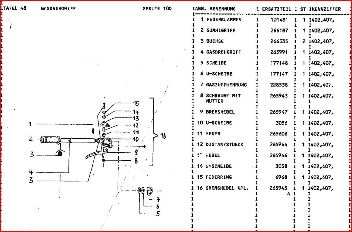

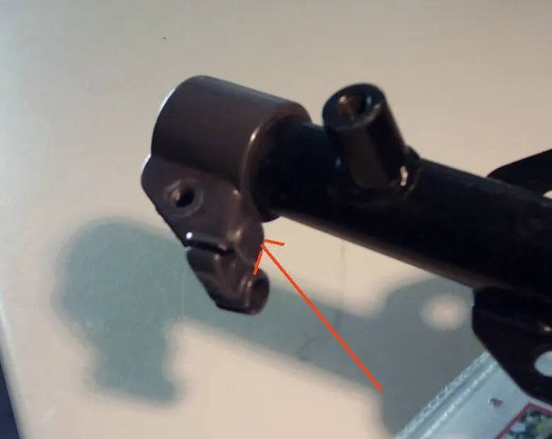

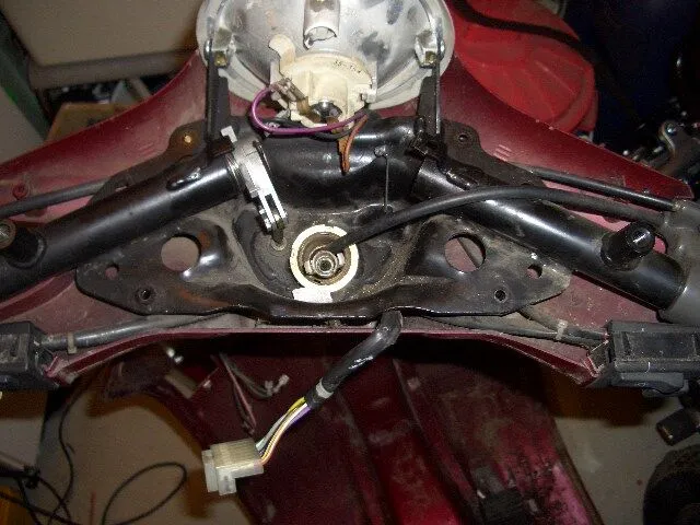

    Hi, ich hatte Dir das doch schon mal gepostet. Mit dem Hebel ist es nicht getan. Du brauchst eine längere Schraube mit Mutter, Nummer 8 auf der Teileliste. Weiter die Teile Position 14 und 15 Scheibe und Fedferscheibe. Die werden wie auf der Zeichnung auf den Choke hebel gelegt. Die Teile 10 U-Scheibe und 11 Feder gehören schon zum Bremsgriff. Das Distanzstück #12 aufsetzen und alles verschrauben. Von unten noch die Mutter zum kontern aufsetzen. Der Zug wird, wie auf dem zweiten Bild zu sehen, durch die obere Führung gefädelt. In die Untere gehört der Bremszug. Das ist auf dem dritten Bild zu sehen. (der rote Pfeil weist auf die Stelle wo ein Bremslichtschalter eingebaut werden kann, hat mit Deiner Aktion nichts zu tun).

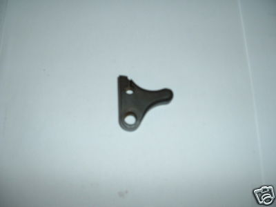

    Hallo und vielen Dank mal zunächst,
    ich habe mir Deine Liste angeschaut und bin mir trotz alle dem noch ein wenig unschlüssig. Benötige ich den Chokehebel den ich im Anhang habe dann überhaupt für meine Vespa PK 50 XL 2 ?
    Schonmal Danke für Deine/Eure Hilfe!

    • January 26, 2009 at 13:43
    JAAAAAAA, denn ohne Choke springt die Vespa im kalten Zustand nicht an !!!!!!!!!!!!!
    Siehe auch hier zu die Bedienungsanleitung unter Starten im kalten Zustand. :-8

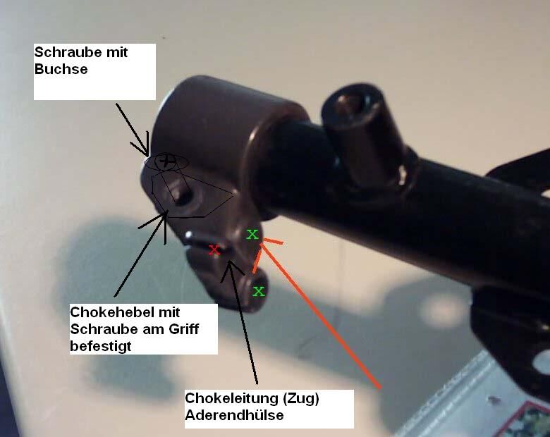

    Und nochmals ich!
    ich glaube den Fehler gefunden zu haben.

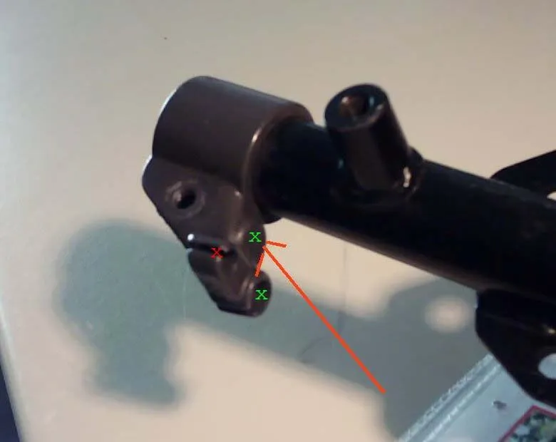

    Ich habe anbei ein Bild. Die mit Grün gekennzeineten "x" zeigen an meiner Bremshebelbefestigung die Anschlussmöglichkeiten für "Züge". Das mit rot gekennzeichnete "x" habe ich an meiner Hebelbefestigung nicht.
    Daher denke ich mal, dass ich den Falschen Hebelhalter habe.....
    Könnte das unter Umständen sein?

    • January 28, 2009 at 13:00
    also das unteregrüne x ist für den bremshebel, dort wo du das rote hast ist für den chokenzug, wird dort fixiert, der choken wird zusammen mit dem bremshebel mit einer schraube befästigt.... also wenn du das nicht hast dann wird das der fehler sein.... vlt. nen passendes u-profil drauf schweißen....bei meiner roten pk50 ist kein choken dran.... hab den bautenzug verlängert und eine schlaufe reingemacht, geht auch.... dann guck an der seite die schlaufe raus.....ist natürlich nicht die beste lösung....

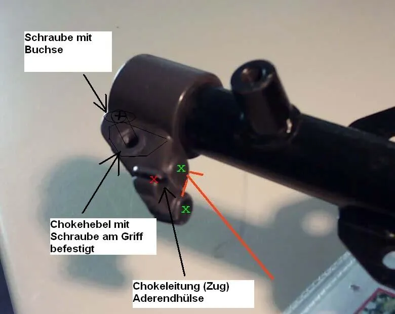

    Wenn es hilft , werde ich morgen ein Bild machen wie das aussehen muß.
    Die Schraube des Hebel`s ist etwas länger als eine normale. (Gewinde ist gleich lang) aber der Bolzen bis zum Schraubenkopf ist länger (um mindestens der dichke des Cokehebel) zwischen Hebel und choke kommt in der Regel eine Scheibe. Die beiden Teile werden dann von unten mit der üblichen Mutter gesichert.

    • January 29, 2009 at 09:03
    Das Ganze noch mal mit einem Wort, Befestigung XL1 ( ohne Choke) und XL2 (mit Choke) sind zwei Paar GANZ verschiedene Schuhe. Das hat miteinander nur noch die Lenkerseite gemeinsam. Die Schraube ist nicht etwas länger, es ist eine andere.

    • January 30, 2009 at 13:47
    in seiner gallerie is es eine xl2....... also müsste dort der choken sitzen.....
