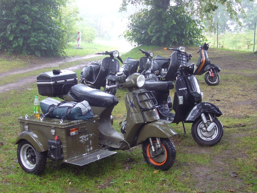

    • February 3, 2009 at 13:13
      • 145.38 kB
      • 900 × 675
      • 282

    Zitat von Gianluca
    Also ich musste bei meiner Pk nur die Löcher neu Bohren, nichts weiter
    Das kann ich irgendwie immernoch nicht glauben, beimir wars nämlich auch wie beim Pola.
    Likedeeler HAMMER PFOTO :thumbup:

    • February 3, 2009 at 13:36
    Sorry für OT.
    Die Veranstaltung nannte sich "Holiday in Rerik" und fiel ein Wenig ins Wasser...
    Um nicht zu sagen wir sind auf dem Weg hin und nachts so abgesoffen, dass wir alle zusammen am Samstag wieder abgereist sind...
    War ne lauschige 12-Mann-Geschichte:

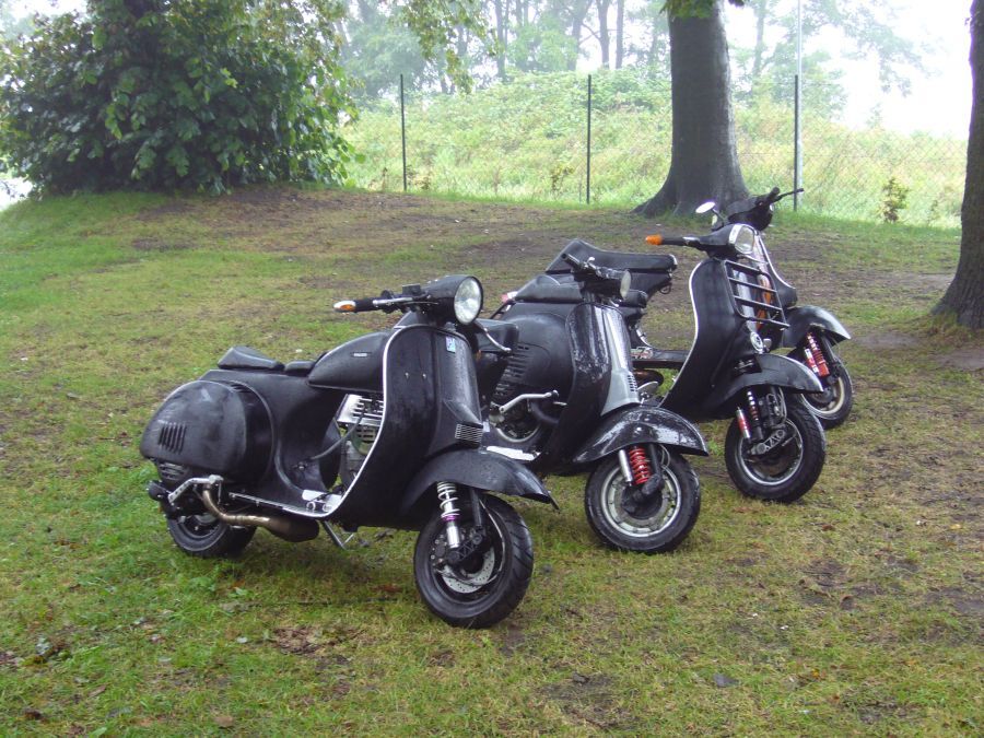

      • 147.67 kB
      • 900 × 675
      • 246
