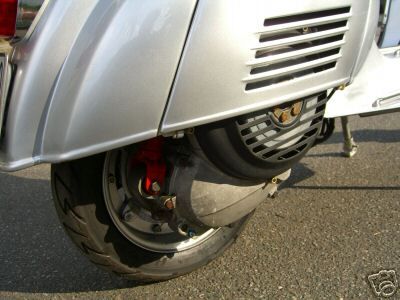

Wollte mal Fragen ob ihr Wisst ob die banane unter die 50 N elestart passt. Ihr Wisst ja, auf der linken Seite ist das bateriefach, da wirds doch schon ziemlich eng oder irre ich mich?
banane an der 50N elestart?
passt!

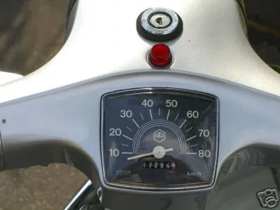

gut zu wissen dass du auch ne Elestart hast! hab meine erst seit vorgestern und hatte noch keine Zeit mich damit zu befassen, aber drei Fragen hab ich:
1. leuchtet das rote Lämpchen neben dem Zündschloss wenn die Zündung an ist?
2. hat das Zündschloss zwei oder mehrer Stellungen?
3. hast du zufällig ein Foto von dem Knopf zum Anlassen? bei mir ist das nämlich nicht mehr original, würde gerne wissen wie es ab Werk aussahDanke schonmal
(die Banane ist schlecht zu erkennen aber dran ist sie)
Hab auch ein Elestart! Ja banana passt definitiv ist aber sehr eng!

1. Ja. die rote lampe leuchtet wenn di zündung an ist, und geht aus wenn das motor dreht schnell genug und strom selbe generiert. Statt batterien als strom quelle.
2. Nur 2 stellen. erste stelle ist zündung an. zweite ist die anlasser.
3. Anlasser knopf ist die zündschloss.
wenn du fotos/mehr infos brauchst sag bescheid. Mein läuft zur zeit nicht, damit mit fange ich ein thread an.
alles klar, danke für Antworten!
bei mir passt sie auch..hab sie am sonntag montiert, allerdings ists eng geworden am batteriefach, weshalb das lüfterrad jetzt am motordeckel vorbei schrappt. glaub da werd ich wohl wieder das orginal montieren.
ausserdem dreht meine jetzt nicht mehr sauber hoch. wenn ich vollgass gebe komm ich über den mitleren drehzahl bereich nicht hinnaus. wenn man dann wieder vom gass geht, kommts zu eiener fehlzündung, inkl fast and the furious flamme
sieht lustig aus und hört sich cool an aber alles in allem bin ich natürlich nicht zu frieden!
Hab ihr da nen rat?---
danke für eure schnellen antworten!! -
aber mit dem orginalen pot fahre ich ohne probleme.
hmmmmm, ist die dicht am zylinder???
Also, bei mir ist es auch sehr eng, aber krummer hat oval locher am zylinder, es sit möglich es etwas nach unter zu drehen (von hinter das moped gesehen, 8uhr statt 9 uhr), und die montage platter am schwinger vorne ist auch nicht symetrisch. ich habe die ab gemacht und anders rum benutz, dass das AP sitz ein bisschen weiter nach innen. Jeden falls es geht. aber etwas von ein fummelerei.

hello777: Kannst du mir ein bild zeigen von die Lufterrad abdeckung, weil bei mir es fehlt und ein standard V50 teil passt nicht.
das mit dem bild kann ein paar taqge dauern, bin gerade net zuhause. vielleicht nächstes we...
genügt das? bei Bedarf kann ich ein besseres ohne Seitendeckel machen
Das ist super, danke Alex.
nächste frage, wo finde ich eine???
zur zeit nutze ich ein V50 teil, aber mit 3 unterliegscheiben als distanzstuck zwischen abdeckung und gehäuse.
