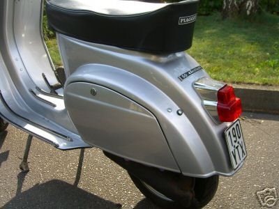

Wollte mal Fragen ob ihr Wisst ob die banane unter die 50 N elestart passt. Ihr Wisst ja, auf der linken Seite ist das bateriefach, da wirds doch schon ziemlich eng oder irre ich mich?
banane an der 50N elestart?
passt!

(die Banane ist schlecht zu erkennen aber dran ist sie)
Hab auch ein Elestart! Ja banana passt definitiv ist aber sehr eng!

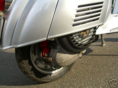

hello777: Kannst du mir ein bild zeigen von die Lufterrad abdeckung, weil bei mir es fehlt und ein standard V50 teil passt nicht.
das mit dem bild kann ein paar taqge dauern, bin gerade net zuhause. vielleicht nächstes we...
genügt das? bei Bedarf kann ich ein besseres ohne Seitendeckel machen
Das ist super, danke Alex.
nächste frage, wo finde ich eine???
zur zeit nutze ich ein V50 teil, aber mit 3 unterliegscheiben als distanzstuck zwischen abdeckung und gehäuse.
