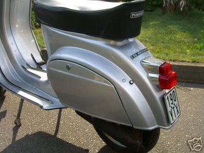

    Wollte mal Fragen ob ihr Wisst ob die banane unter die 50 N elestart passt. Ihr Wisst ja, auf der linken Seite ist das bateriefach, da wirds doch schon ziemlich eng oder irre ich mich?

    passt!

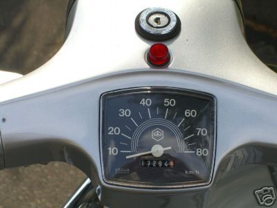

    gut zu wissen dass du auch ne Elestart hast! hab meine erst seit vorgestern und hatte noch keine Zeit mich damit zu befassen, aber drei Fragen hab ich:
    1. leuchtet das rote Lämpchen neben dem Zündschloss wenn die Zündung an ist?
    2. hat das Zündschloss zwei oder mehrer Stellungen?
    3. hast du zufällig ein Foto von dem Knopf zum Anlassen? bei mir ist das nämlich nicht mehr original, würde gerne wissen wie es ab Werk aussah
    Danke schonmal
    (die Banane ist schlecht zu erkennen aber dran ist sie)

    Hab auch ein Elestart! Ja banana passt definitiv ist aber sehr eng!
    also. Alex.
    1. Ja. die rote lampe leuchtet wenn di zündung an ist, und geht aus wenn das motor dreht schnell genug und strom selbe generiert. Statt batterien als strom quelle.
    2. Nur 2 stellen. erste stelle ist zündung an. zweite ist die anlasser.
    3. Anlasser knopf ist die zündschloss.
    wenn du fotos/mehr infos brauchst sag bescheid. Mein läuft zur zeit nicht, damit mit fange ich ein thread an.
