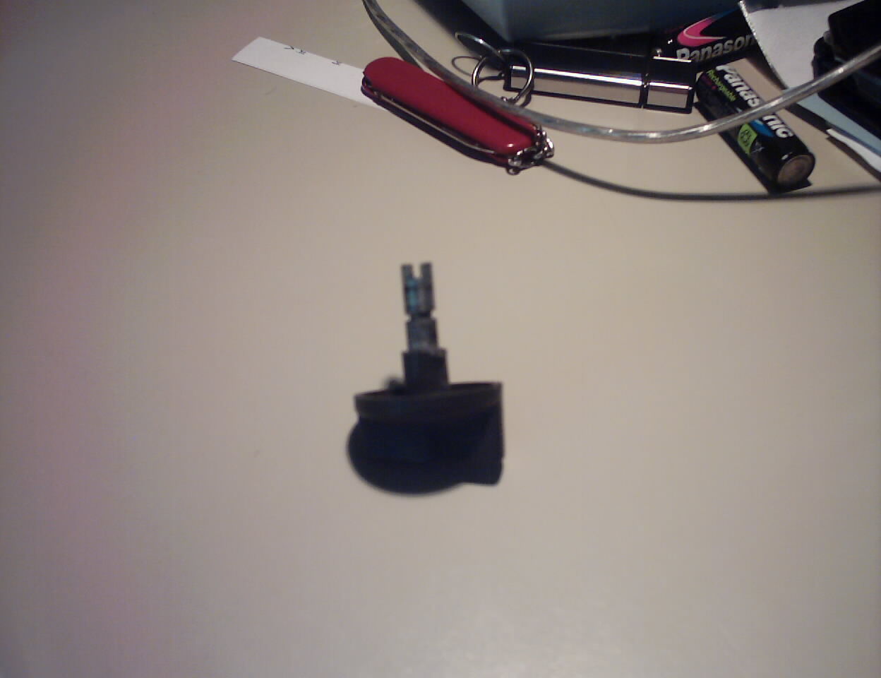

  • Weil Du von einem Benzinhahn einer Schaltvespa schreibst, Aber wer des Lesens Mächtig ist, ist klar im Vorteil. Denn es Steht da Ausbau ... bei einer Automatik. Die hat keinen Splint. Ich hab Dir mal zwei Bilder angehängt, ein mal der Knopf und der Benzinhahn ohne Splint. Der Knopf wird da durch den Sicherungssplint gehalten, der in die Rille des Knopfes fasst.
    klaus

    Klaus, Du bist der Retter. Es bewahrheitet sich immer wieder: Bilder sagen oft mehr als Worte. Und Worte muss man ja auch erst mal lesen. Liegt das an unserem Automatik Zoom, Klaus? jubel
