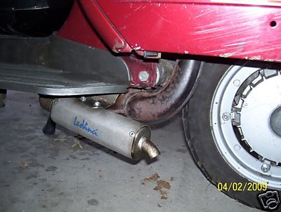

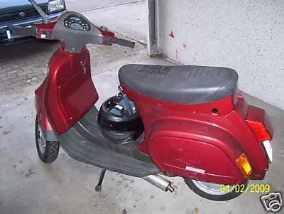

    • February 7, 2009 at 21:31
    ich hab 2 Fotos vom LeoVince im I-NET gefunden.
    Vielleicht hilft es ja jemanden bei der Entscheidung:
