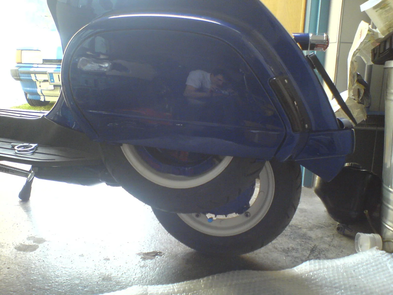

    Ja gibt da eine Vorrichtung für das reserverad, kommt drauf an ob du eine batterie drin hast denn dann ist es serienmässig schon drin ansonsten gibt es das bei einschlägigen onlineshops käuflich zu erwerben 2-)
    schaut dann so aus :D
