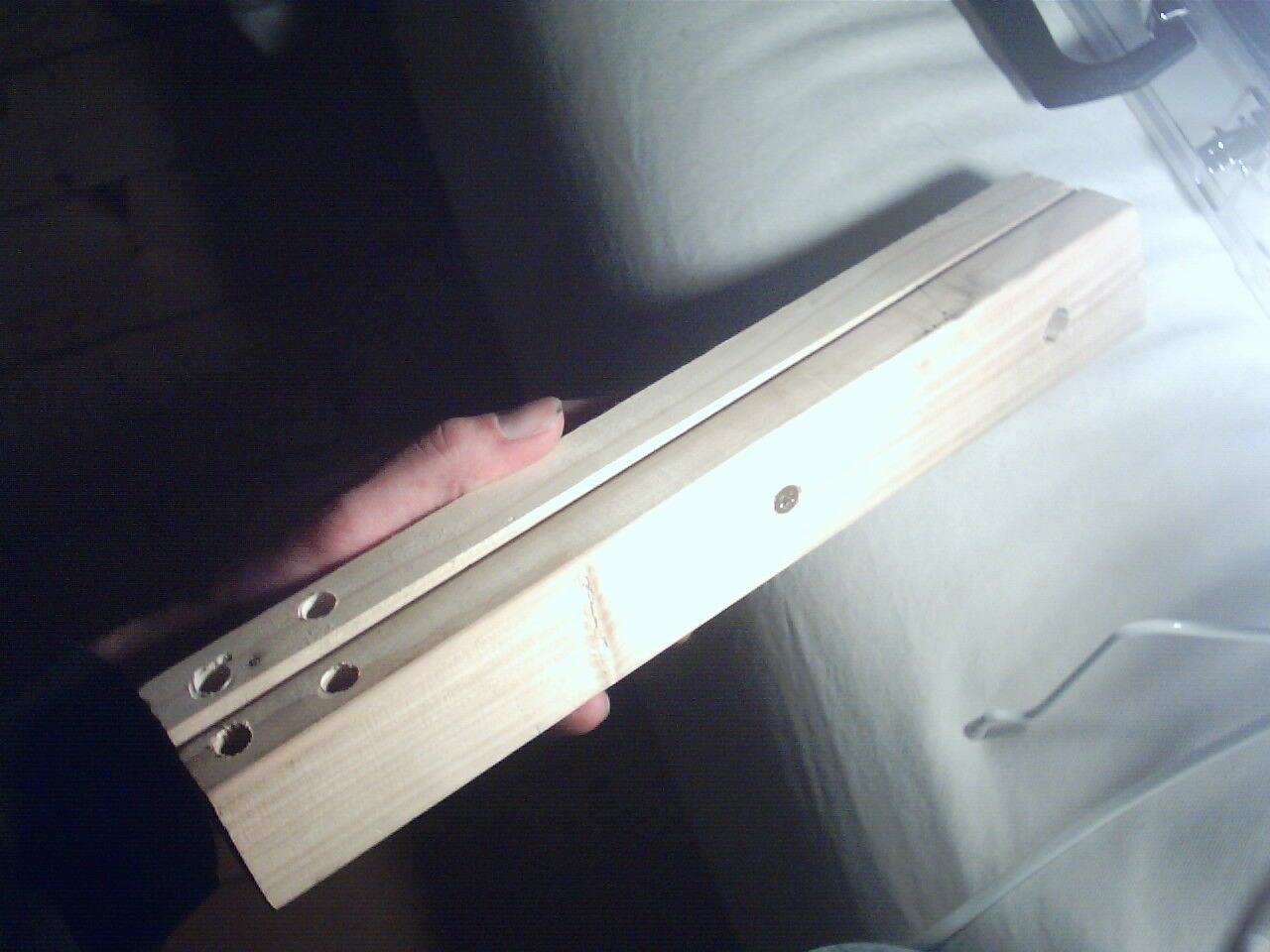

    Ich würde den Motor bei der nä. Revision gerne auf einem selbstgebauten Montageständer befestigen. Worauf ist beim Bau zu achten?
    Ich würde gerne Holz verwenden. Folgende Teile habe ich zur Verfügung (heute mal richtig gute Bilder):

    am einfachsten:
    Holzplatte, 3 Winkel undn paar Spax
    2 vorne, einer hinten an der Dämpferaufnahme
    fertig

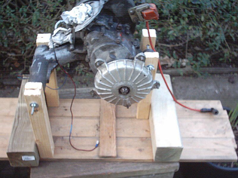

    Reicht von der Stabilität her vorne an der Schwinge eine M6 Gewindestange?

    • March 25, 2007 at 19:46
    So, feddig :D
    Nich besonders schick, aber hält (hoffentlich lange)!
    Was ich gerne noch verbessern möchte ist die Festigkeit des einfachen Beins und die Verlängerung, da das Brett nach hinten hin etwas zu schmal ist.
    Für ne Werkbank mit Schraubstock ok, ohne Schraubstock etwas zu wackelig

    • August 12, 2007 at 14:53
    muss sagen, ist absolut robust geworden.
    Hat schon ne Menge hinter sich :)
    Hat sich also gelohnt.
    Kosten ca. 5,-
