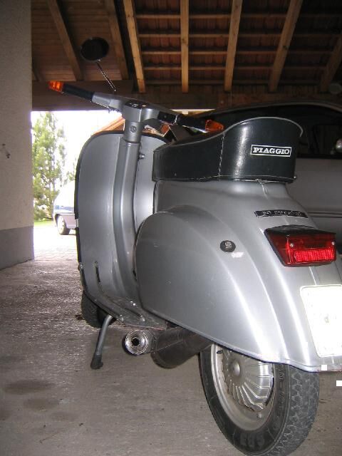

    • March 31, 2007 at 23:42
    • #24
    hallo,
    kann ich meinen roller mit 112 ccm auch eintragen lassen?
    -112 malossi
    -zirri auspuff
    -19er vergaser
    special mir 2fach blinker
    habe kein fernlicht brauch ich das dann falls ich eintragen möchte?
    und dann noch auf wieviel würde ich denn ungefähr kommen vom geld her
    komme aus regensburg hat da schon jemand erfahrung damit
    daanke schon mal
