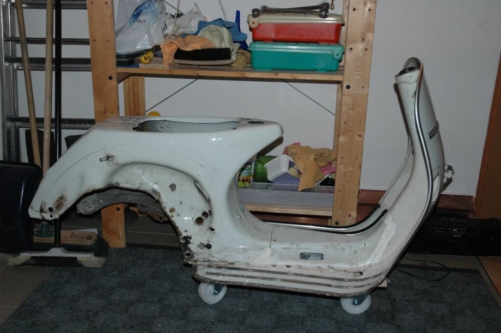

    Hi, ich sitze seit 7 Wochen mit ein Mächtiges Problem. Und zwar folgendes: Ich bin grad dabei meine Vespa zu restaurieren. Da war aber kein Handschuhkasten dabei, also wollte ich mir den originalen besorgen. Ich bin zur offiziellen Vespa Händler gegangen, und hab mir den bestellt. 2 wochen später ist der dan angekommen, und hab den abgeholt, gepasst, und festgestellt das es der Falsche ist. Ich hab den dann zurück gebracht, und der Verkäufer hat herausgestellt das es der Handschuchkasten für'n Normalen ist, aber ich hab die Lusso, und da gäbe es ein unterschied. Er hat also den neuen bestellt, und FÜNF wochen später ist der neue dann angekommen. Gestern hab ich den dann gespasst, und auch der war nicht richtig !!! Wisst ihr vieleicht was das Problem ist ? Ich fahre ne PX 200 E Lusso baujahr 1984. Hoffe ihr könnt mich weiterhelfen.

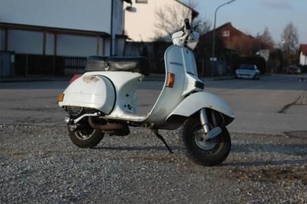

    Des ist das Gute stück. Wäre ganz toll. Sind des den die originalteile ???
    Ich fahre morgen mal zur Händler rüber, und wenn der nicht bescheid weis, meld ich mich sicher noch !!! Was ist den aber mit das schloß ? Weil da gibt's auch 10000 unterschiedliche, und das Schloß das ich jetzt für den (falschen) Handschuhkasten hab past zwar drauf, aber passt dan vieleicht nicht mehr auf das richtige handschuhfdach :(
    Grüße, Nico

    Bild vom Handschuhfach??
    ist ne ganz normale Lusso, wenn das Beinschild nicht krumm ist hab ich was passendes... vielleicht sogar in weiß

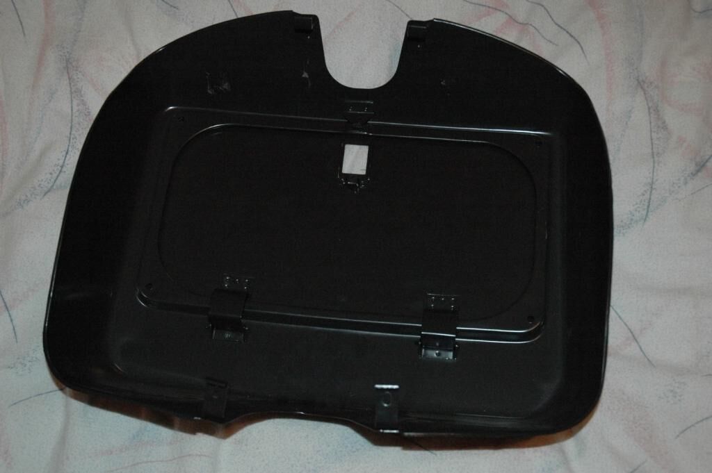

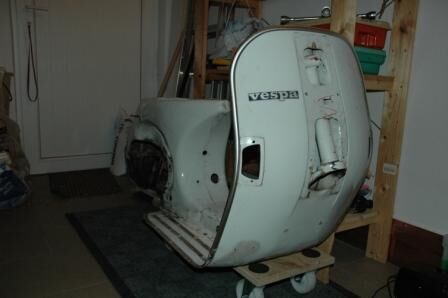

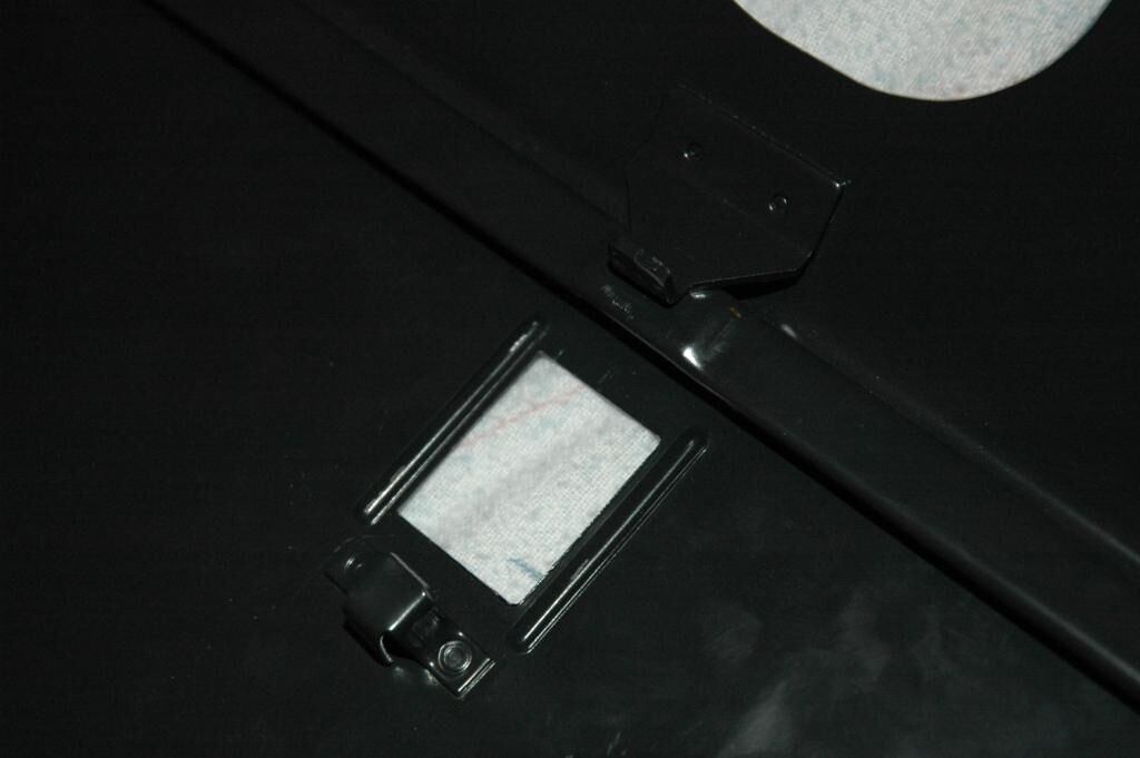

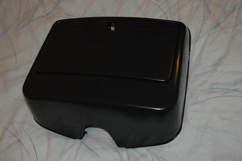

    So, hier sind dann die Bilder. Sind noch welche dabei vom chasis selber, vieleicht helft des ja !.
    Nico

    Hy Nico
    ist auf dem Foto nicht wirklich gut zu erkennen...
    ist die Klappe 37*20 oder 39*16 groß??
    und wieviel hast Du für das Teil bezahlt??
    Rita

    Die klappe ist 37 auf 20 cm groß. Da des ein Originalteil ist ist des schon recht teuer. Schreib dir gleich den Preis. Wieviel würdest du verlangen ???
    Nico

    das sollte die richtige Version sein...
    warum paßt das nicht?? wo klemmts??

    Es gibt ja 4 solche Bügel womit man den Handschuhkasten mit das Chasis verbinden kann. Wenn ich die obere an der Obere löcher ansetze, stehen die untere ungefähr 3,6 cm zu weit nach unten. Es sieht jetzt bei genauer betrachtung danach aus alsob die halter (die unten am handschuhkasten angeschweitzt sind) zu kurz sind, und unter ein falschen winkel gebogen sind. Mann soll die 3,6 cm doch etwa nicht selber hinbiegen das es passt oder ???
