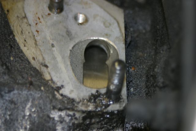

    Hallo Gemeinde
    Baue gerade eine PX 200 Lusso neu auf, es sind meine ersten erfahrungen mit einer PX.
    Der Rahmen ist fertig zum Sandstrahlen, nun habe ich mir den Motor mal genauer angeschaut und diesen komischen Einlass gesehen ist das
    normal?? diese Bohrug sieht nicht gerade toll aus, hoffe das die Bilder OK sind.
    Gruß Lino.

    Ist alles korrekt so,die Bohrung ist orginal.
    Ich würde das aber für einen optimalen Gasfluß begradigen.
    Genauso wie Übergang Vergaser>Wanne>Einlassquerschnitt oben.

    Danke für dia Antwort schön dachte es hätte sich einer mit der
    Bohrmaschine ausgetobt.
    Eine Frage man redet hoft von Einlass ovalisieren wie schaut sowas
    aus was kann ich noch am Einlass machen?? habe Heute den
    Motor aufgemacht bis Jetzt noch einfach jetz geht es an die Zahnräder
    und Kurbelwelle (habe schon eine HPC rennwelle besorgt) schauen
    wir mal
    Gruß Lino

    Moin Lino
    Saug dir beim Freakmoped mal die Drehschieber und O-Tuning Anleitung.
    Kompakt und gut gemacht steht von Einlassbearbeitung,Vergaser ovalisieren ,welches Lüra,Wellenbearbeitung usw. alles drinn was du wissen mußt.
    Viel Spaß beim basteln Ante

    um mal kein anderes topic aufmachen zu müssen.
    ich hab heute den vergaser bei meiner px 80 zum säubern runter grupft.
    da hab ich mir den einlass mal angeschaut und festgestellt das ich auch so ne komische bohrung
    aber (wenn ich neben dem motor stehe) links habe.
    diese geht aber nicht durch sonder nur eine teil vom material neben der öffnung und nicht schräg sondern gerade.
    ich mach morgen mal bilder aber kann das auch original sein?
    greetz sain

    Die 80iger hat die Bohrung eigentlich nicht, bzw. nicht da, wo Du sie beschreibst. Bin auf die Fotos gespannt.

    so...
    ist zwar nich mein bild und ich hoffe der basti2507 hat nix dagegen das ich mir das bild klaue :D
    aber so schaut das bei mir auch aus :
    [gallery]https://www.vespaonline.de/index.php?page…2076&type=thumb[/gallery]
    in seinem topic heist es es währe ne orschinal piaggio bohrung???
    wofür diese bohrung......
    wenn ich mich richtig erinnere hab ich mal in Vechs Px80 einlass geschaut und ich meine da war die bohrung nicht
    und der war viel schmaler als der bei mir..
    greetz sain

    das ist jetzt ein bild von meinem einlass:
    [gallery]https://www.vespaonline.de/index.php?page…2082&type=thumb[/gallery]
    also ich bin trotzdem der meinung das der einlaß den ich an vechs px80 gesehen hab
    viel schmäler war und die bohrung nicht vorhanden.
    ist das nu orschinal oder was gemacht worden?
    greetz sain
