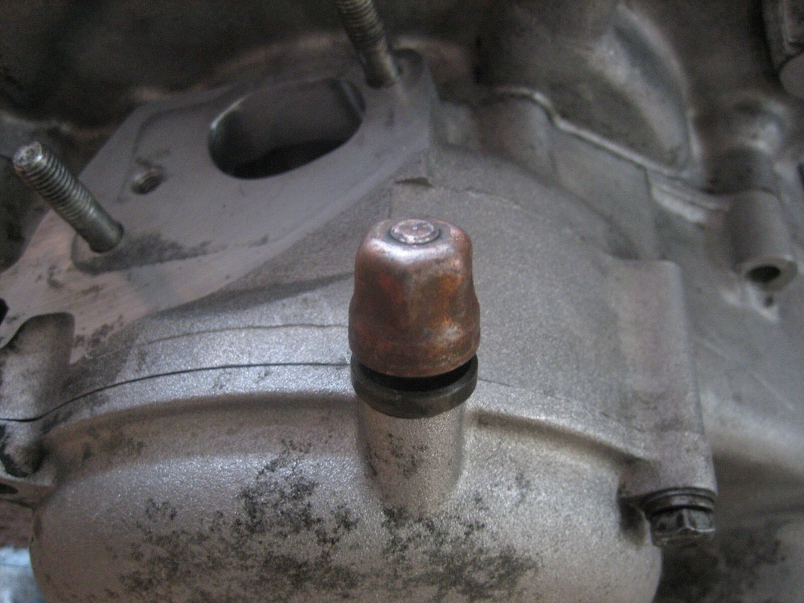

    Bin gerade mit meiner 1. Motorrevision beschäftigt und frage mich was das Teil für einen Sinn hat
    Achso kann mir Jemand sagen wie ich die hässlichen schwartzen Flecken von meinem Block bekomme (spez.Reiniger o.Ä.)

    Das ist die Motorentlüftungsschraube.
    Kann auch schon mal überflüsiges Öl rauskommen.

    Denke nicht das der Ölfleck von der (Überdruck) entlüftungsschraube kommt , den dort sollte wie der name schon sagt nur Öl rauskommen wen im Block ein zuhoher druck herrscht aber nicht im stand wie bei dir
    denke das eher der Bremstrommelsimmering im eimer ist

    aber mich würde nun auch interresieren woher ein zu hoher Druck im Motor herkommen kann ?(

    Temperatur, denn Flüssigkeiten und Gase dehnen sich meist mit steigender Temperatur aus.
    wenn so ein Motorgehäuse einfach komplett dicht wäre, würde sich irgendwann, irgendwo ne Dichtung rausdrücken.
    zuviel öl eingefüllt , defekter Kurbelwellensimmering der dann entweder benzin oder eben luft reindrückt >> meistens beides
    daher kann man auch defekte KW-Simmeringe mittels Luftballontest testen >> indem man den Ballon über diese schraube stülpt ;) kein scherz tatsache

    Ah so ist das da war ich wohl auf dem Holzweg hab gedacht das der Überdruck über den Zyli entweicht

    der Überdruck der im Zylinder entsteht entweicht über den Auspuff :P Der Motorraum in dem sich Getriebe, Antriebs-Welle und Kupplung befinden, sollte im besten Fall komplett von Welle und Zylinder getrennt sein bzw. Luftdicht und vorallem Öl/Spritdicht.

    wenn ich so genau drüber nachdenke haste wol schon recht kann ja net funktionieren dummer gedankengang von mir
    ist halt auch der 1.Motor mit dem ich´s zu tun habe
