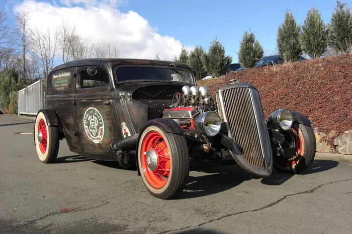

    Hallo Gandi, ;)
    ich kann Dir nicht ganz folgen, was Du genau definieren möchtest, doch klick mal den Link, und les Dich durch die Seiten.
    Hier hat jemand seinen Hot Rod Ford Sedan in einer gewissen Art gemacht, ich weiss nicht, ob Du genau sowas meinst.
    Ist aber ne tolle Anleitung mit vielen Bildern, wie man sowas praktiziert.
    ( Falls der Link nicht geht, geh auf: --> fiesta/ka Forum » Allgemeines » Smalltalk / Fun --> Hot Rod )
    Falls immer noch kein Zugriff auf die Seite gewährt wird, und Du Interesse hast, das zu lesen, dann Gandi, meld Dich bei mir!!
