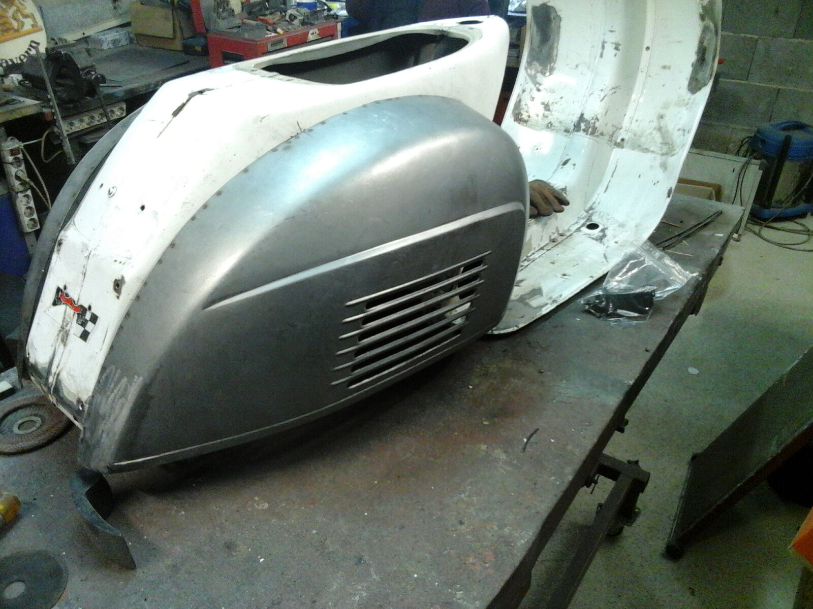

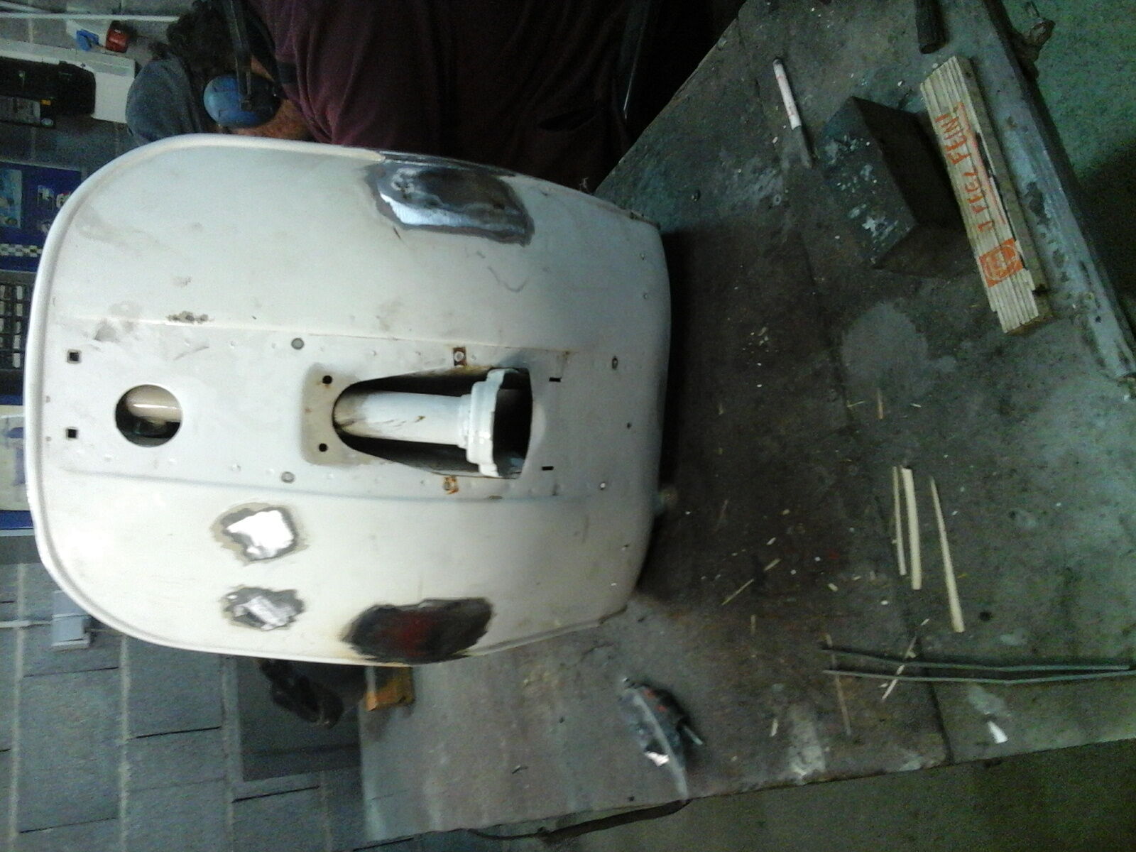

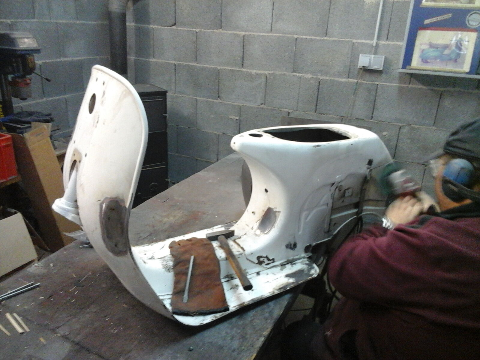

    Nachdem es hier wieder sehr ruhig zugeht...
    schreib ich mal, was hier grad wieder im Winter passiert...
    Nachdem mein Favorit vom Sitzen und Technik die PX ist...optik aber die Sprint Reizvoller finde..
    gibts die Kombination beider..also eine Print^^
    Aussenverschluss Rahmen
    Backen GS160 Spanisch Repro
    Blechnase
    das das alles nicht passt..versteht sich von selbst :D
    erst müssen mal alle löcher zu....
      • 245.94 kB
      • 601
      • 266.21 kB
      • 578

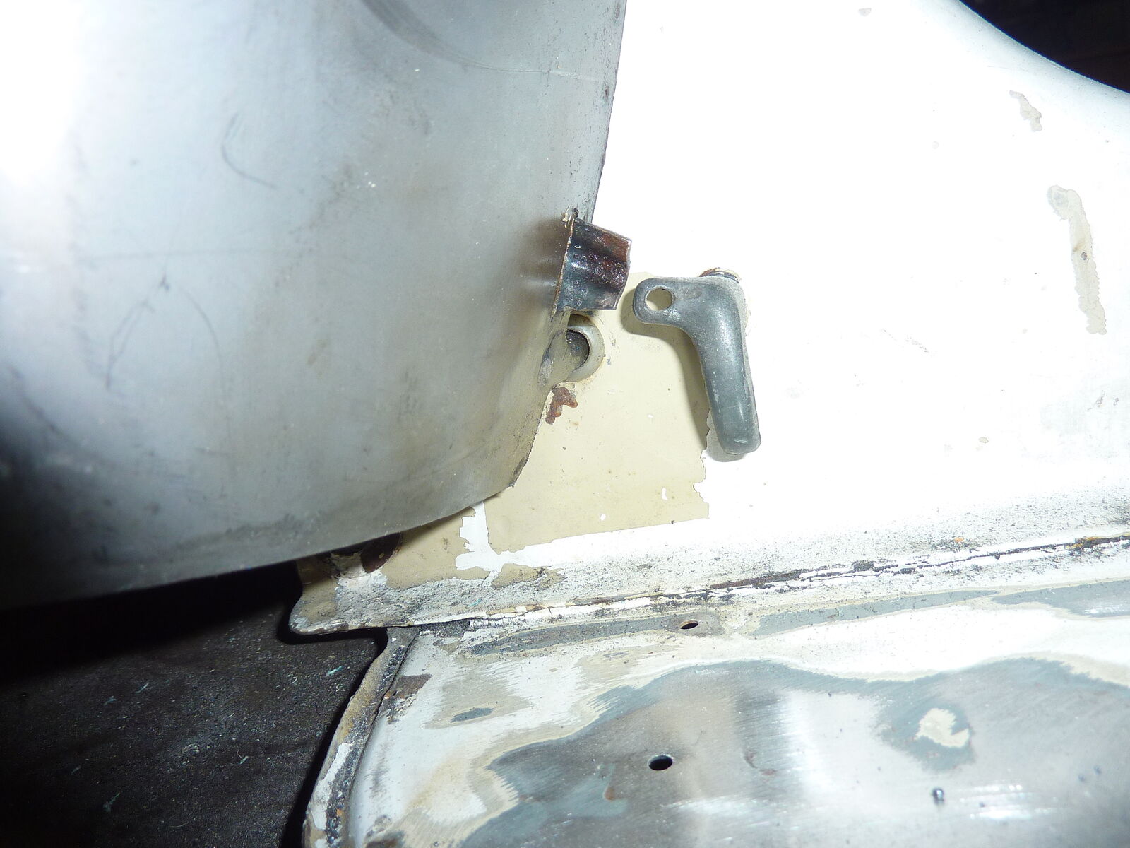

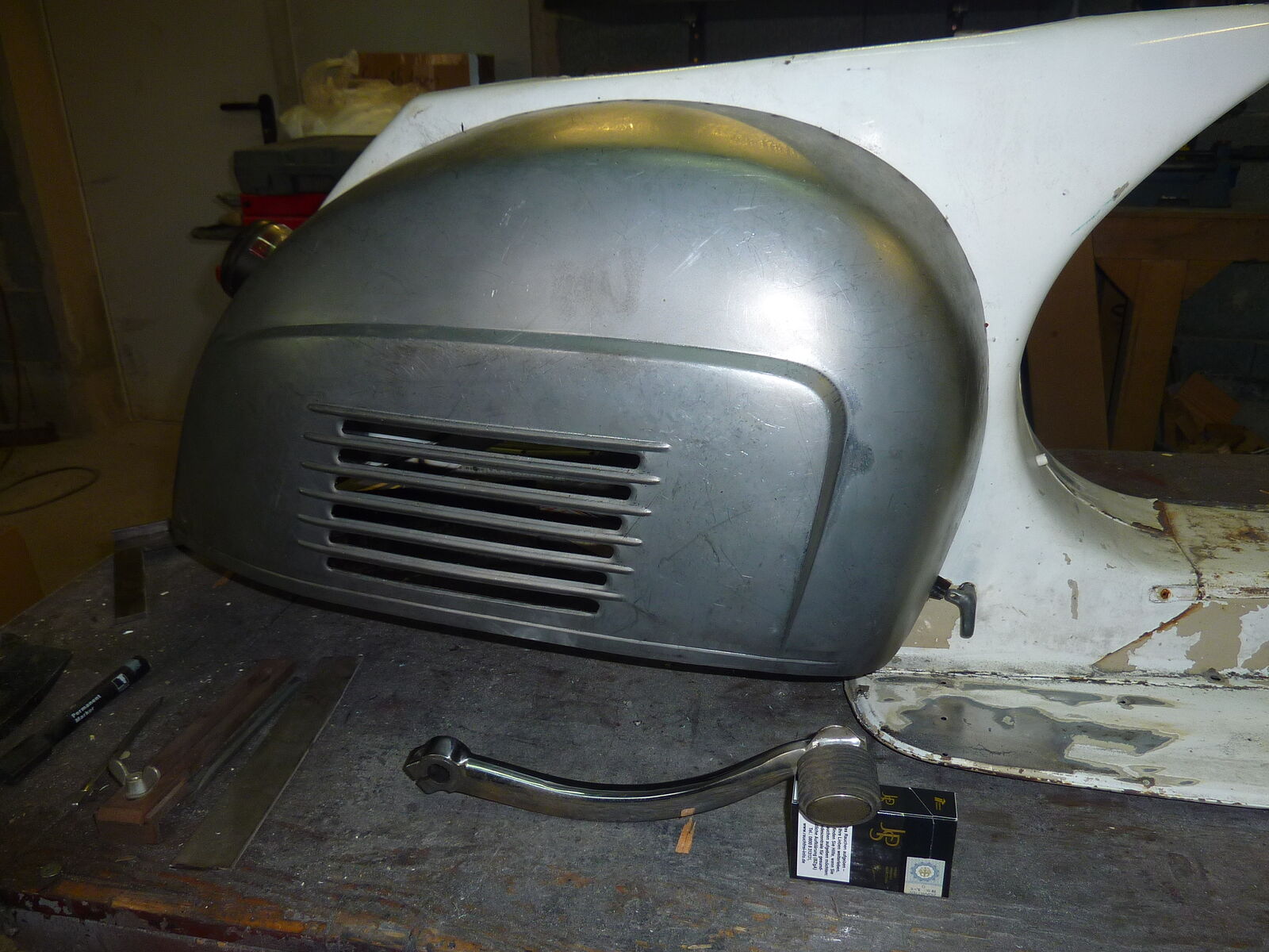

    • December 15, 2015 at 19:48

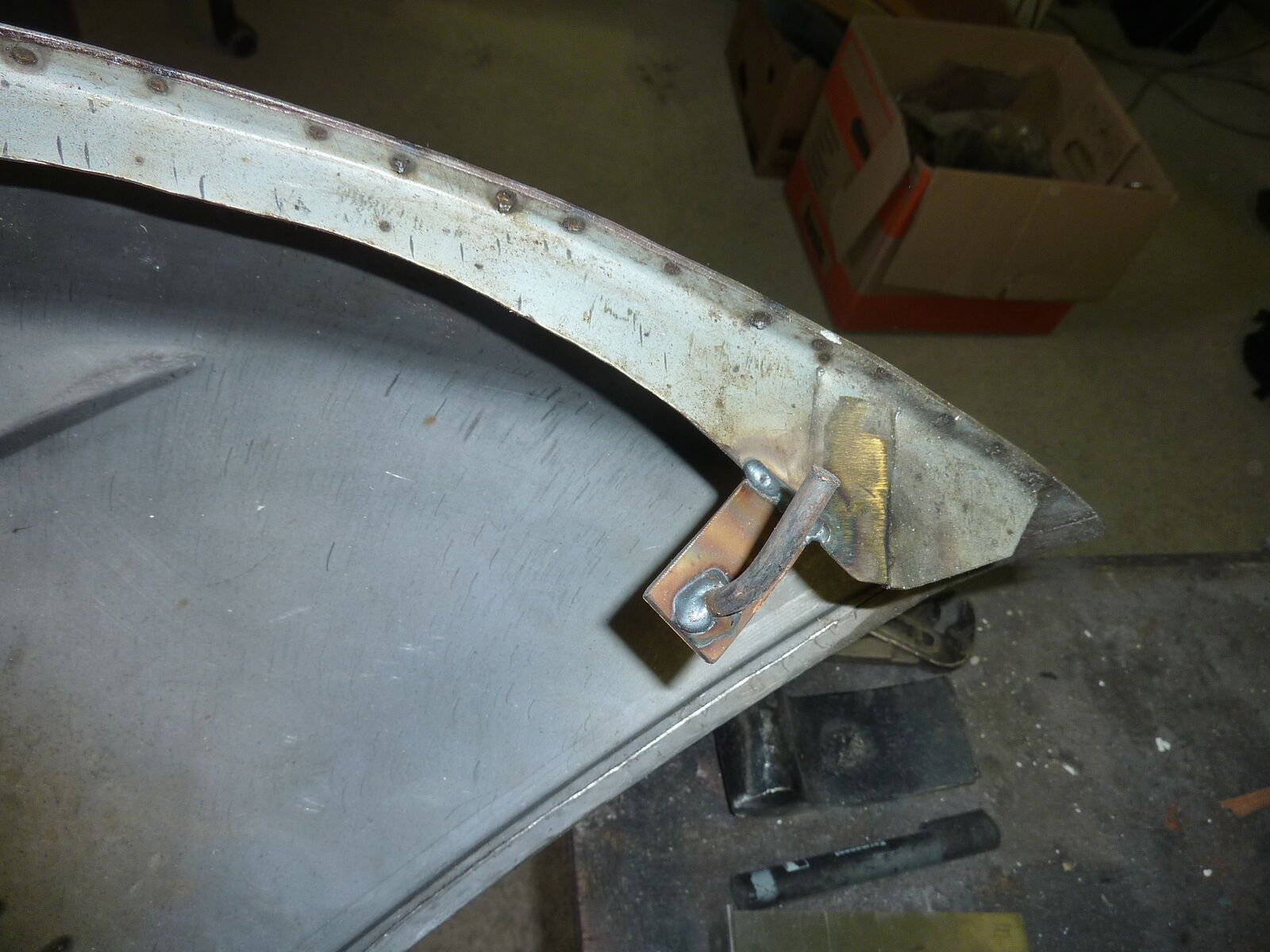

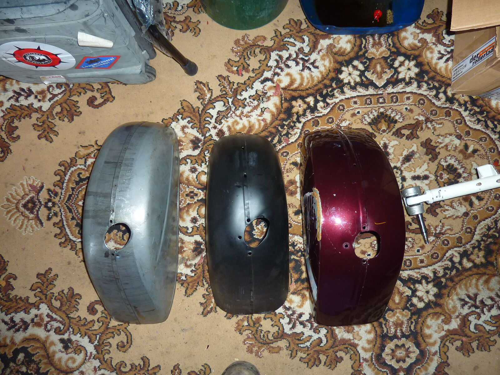

    Backen sind schön.. aber passen nicht ganz...
      • 275.45 kB
      • 395
      • 202.07 kB
      • 447
      • 250.89 kB
      • 439
      • 216.31 kB
      • 458
      • 174.61 kB
      • 357

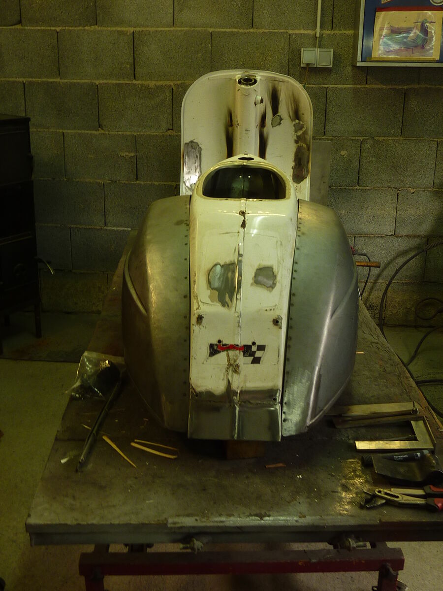

    • December 15, 2015 at 19:54

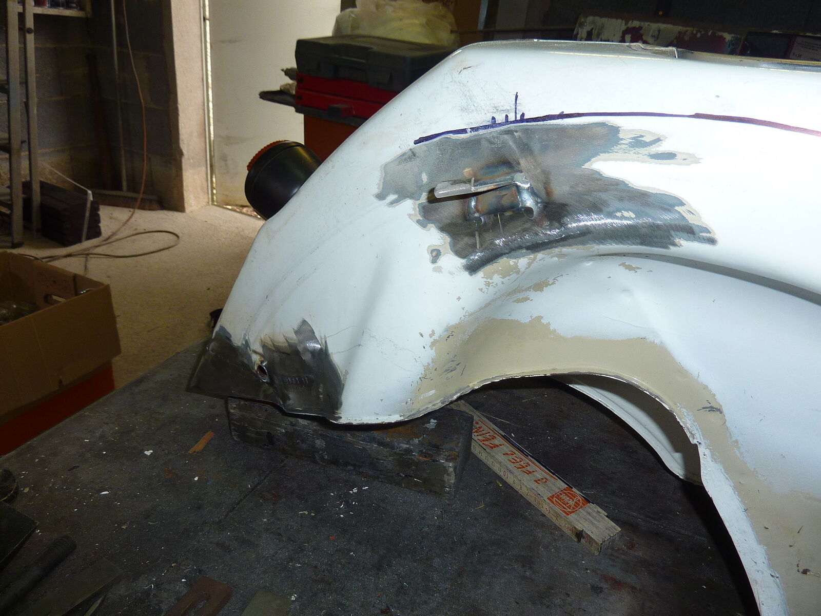

    Nachdem Backen passen, welchen Koti??
    PX ? Sprint ? SS180 ? soll ja eine Lusso Gabel rein ..20mm
      • 249.96 kB
      • 350
      • 442.81 kB
      • 413

    mein lieber herr dr. frankenstein...eine ganz schöne fledderei, was du da vor hast.
    wenn ich das richtig verstehe, nimmst du einen gewöhnlichen px rahmen, ne daher gelaufene px gabel und einen handelsüblichen px motor und der rest angepasst&play von ner sprint..ja dann bin ich mal gespannt..verzaubere uns..hex' hex' :+6

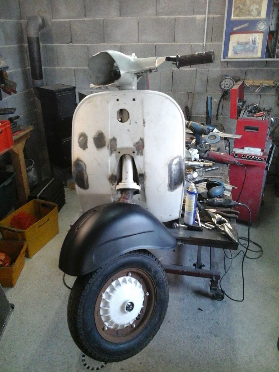

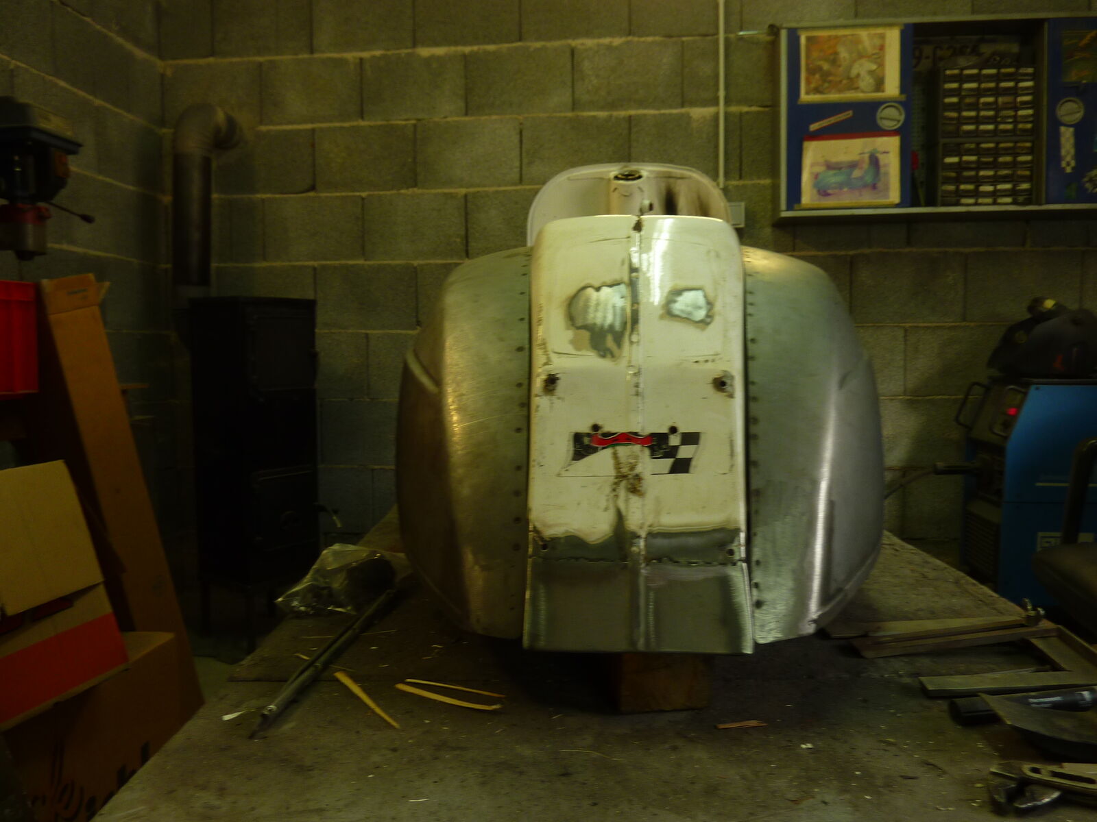

    • December 16, 2015 at 07:52
    irgendwas......muss man ja machen :D
    Gewöhnlicher Rahmen, naja.. aussenverschluss..
      • 283.34 kB
      • 452
      • 165.93 kB
      • 387
      • 78.5 kB
      • 720 × 960
      • 366

    • December 16, 2015 at 16:50
    Der Koti passt. Der von der PX würde nicht passen. Wie machst du das mit den Backen, dass die nicht überstehen?

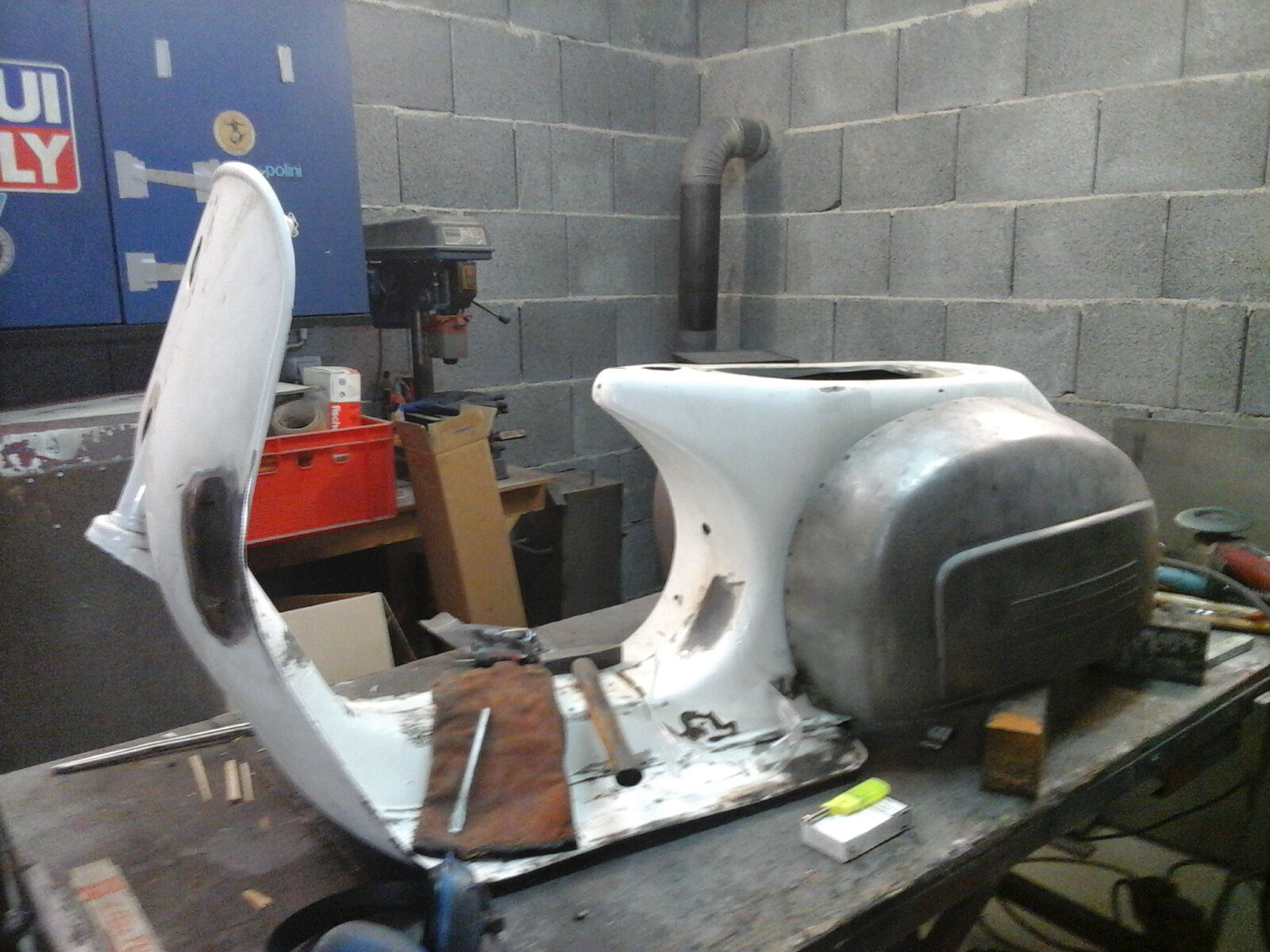

    • December 16, 2015 at 18:06
    Achja, tolles Projekt.
    naja, ganz einfach :P heckabschluss verlängert.... P&P geht da nulla..^^ ist auch gut so, das tut sich so leicht keiner an :D
      • 156.53 kB
      • 421
