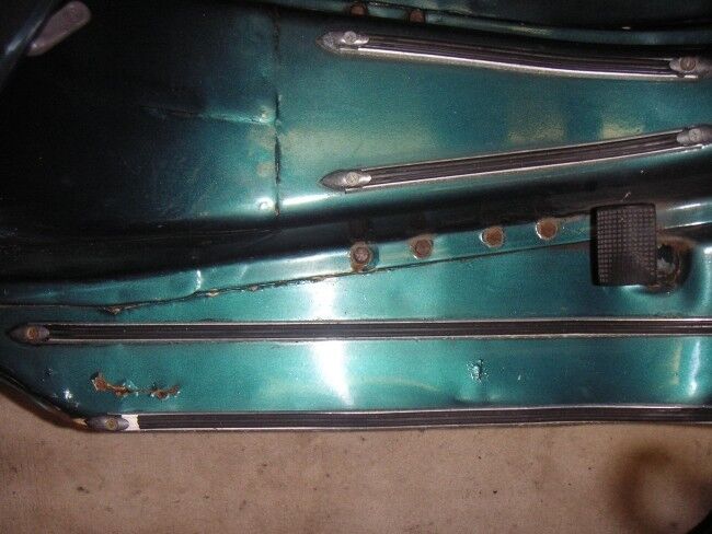

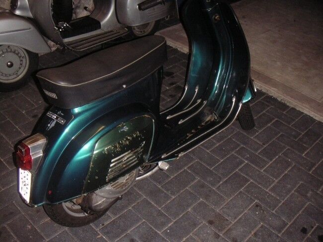

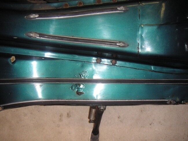

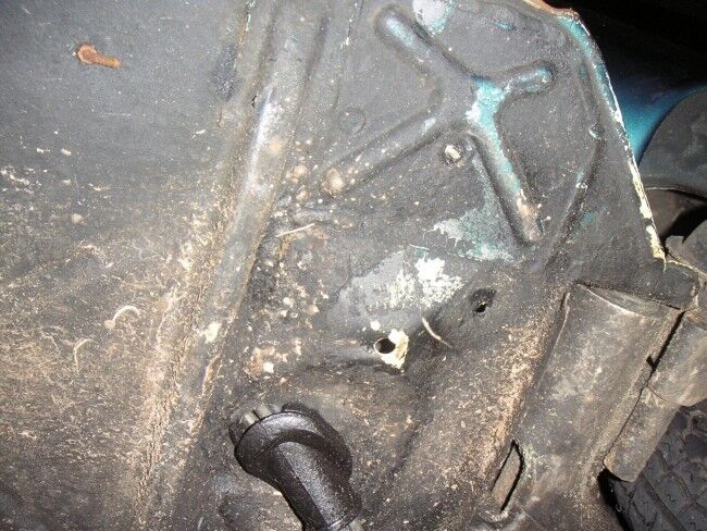

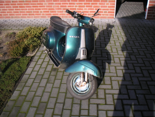

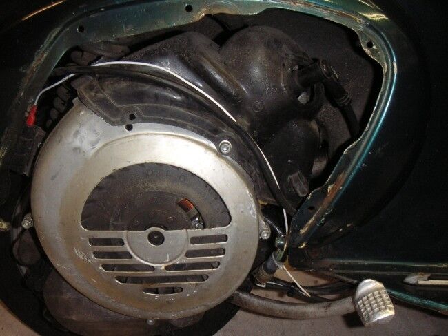

    Gibt es was worauf ich bei einer V50 besonders achten sollte???
    was sagt ihr zu dieser hier? soll 650 kosten
  • geschultes auge! ;) ja hat nen 102 ccm satz drauf.. hab ihm aber gesagt er soll mir den 50 ccm satz drauf machen.. darf ja nur 50er fahren mit dem super auto führesschein...:-( oder meinst du zurück bauen wer net so gut? wegen motor? erst leistung und dann nichtmehr...
    was sagt ihr zu rost!?? is der wieder in griff zu bekommen? ohne grossartig zuschweissen?

  • Fährt der nen 102er Satz mit Original Übersetzung? Wenn ja würde mich das schon wieder stutzig machen..
    Wenn nicht musst du den Motor spalten und umbauen, sonst wirste mit deinem 50er Satz nicht froh...
    Rost, naja gibt schlimmeres, aber Top Zustand ist das auch nicht, wird diese Saison aber wohl noch überleben, und nächsten Winter musste halt dann ran an den Speck..
    Edit sagt: Grade nochmal durchgeschaut, was zu Hölle is denn das für ne Bastelkiste ??? Warum hängt denn da der Kondesator draußen rum?
    Ich nehme alles zurück und behaupte das Gegenteil !!! Entweder er geht deutlich im Preis runter oder Finger weg, wer weiß was dich da noch alles erwartet.
