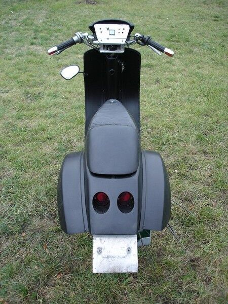

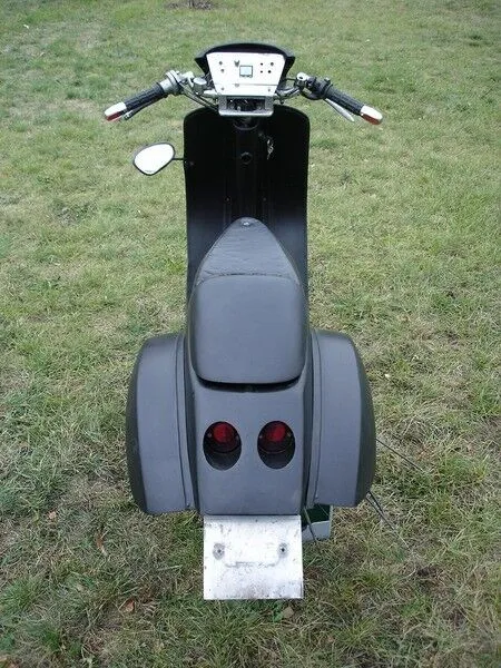

    Nachdem ich meine PX ein Tunnelrücklicht verpasst habe gefällt mir das orginal Heck nicht mehr so gut.Jetzt muß die Flex her :D :D.Nun meine Frage an die Nation wie hoch darf ich cutten( habe etwas von maximal 40 cm vom Boden aus in Errinnerung )und muss ich die Kanten Umbördeln.Sollte doch bestimmt vom TÜV abgenommen werden,oder.
  • Stachelbär
    1,280
    256
    Rosenheim
    P80X--PK50
    • March 31, 2007 at 20:16
    Am besten fährst du vorher zu deinem TÜV und erklärst deinem Prüfer dein Vorhaben, dann gibt es nachher auch keine Probleme.
    Es kommt nicht darauf an wie teuer deine Teile sind sondern was du daraus machst!!
  • Fettkimme
    DER Vorbesitzer
    16,842
    3,352

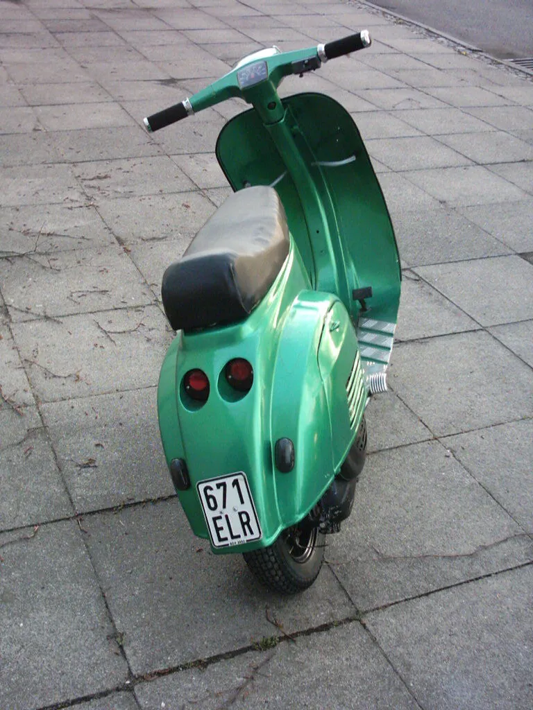

    • March 31, 2007 at 20:30

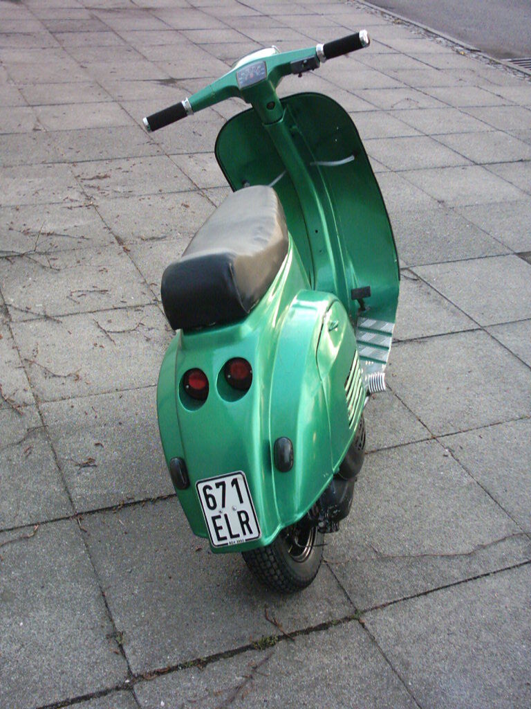

    Bei meinem alten Cut mußte die Fin umgeschweißt werden.
    Das kannst du dir zb von einer 2rad Bude bestätigen lassen (Heckschaden oder so,deshalb mußte umgeschweißt werden blabla).
    Oder du fährst mit der Reuse zum TÜV und cuttest an Ort und Stelle.
    Natürlich nur die Nr raus , nich die ganze Karre :D
    Der TÜV Mensch zieht die alte ein und Prügelt sie dir an einer anderen Stelle ein .
    Begrenzt wird sie meist mit sog. TP 28 Stempeln.
    Die Reuse auf dem Foto hat Heckhöhe 515 über Fahrbahnhöhe eingetragen.
      • 81.88 kB
      • 450 × 600
      • 1,225
      • 159.83 kB
      • 800 × 600
      • 1,080

    • April 5, 2007 at 14:14
    Wow, mein respekt. Dieses Rücklicht ist voll der Hammer. Hast das selber gemacht oder von einem Profi machen lassen?
    Sieht super aus.

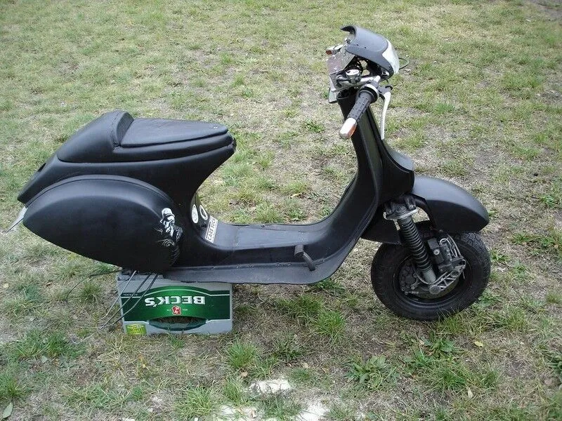

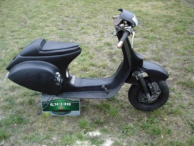

    • April 5, 2007 at 22:53
    geht auch an ner kleinen :D

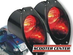

    Hallo! Wie funktioniert eigentlich so ein Heckumbau? Muss man das bei einem Fachmann machen lassen oder gibt es fertige Teile zum einschweißen??
    Mfg Martin (maulsvespa)
    552
    28,012
    5,434
    • April 6, 2007 at 00:07

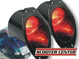

    Wenn man ein Schweissgerät und optimalerweise noch eine Fräse oder ähnliches hat (es geht auch mit 'nem Bohrer) ist der Umbau recht easy zu bewerkstelligen. Beim scooter-center gibt's 'nen kompletten Einbausatz, nämlich hinter diesem Link!
    Und so sehen die Teile aus:
      • 15.93 kB
      • 300 × 225
      • 632
  • Fettkimme
    DER Vorbesitzer
    16,842
    3,352
    • April 6, 2007 at 12:00
    Da hat Nick vollkommen recht ,der Kit kommt mit Anleitung und ist fast P&P.
    Anstatt zu spachteln sollte man aber besser auftragsschweißen und mit Schrubscheibe glätten.
    Dann sieht das auch (wie bei mir) noch nach 10 Jahren gut aus.
    Die verspachtelten Geschichten bekommen recht schnell Vibrationsrisse.
