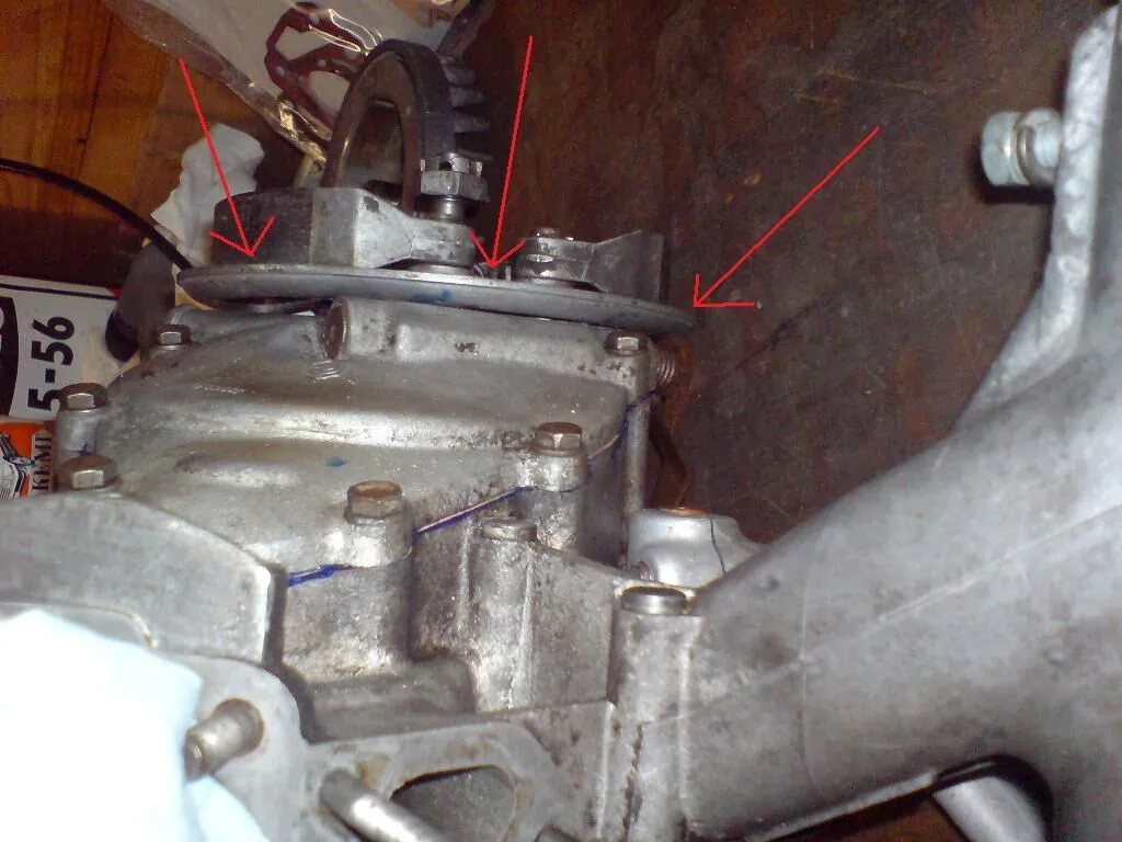

    so war vorhin nochmal kurz draußen und hab festgestellt das es nicht die Beläge sind welche schleifen
    sondern die Bremstrommel an der Bremsankerplatte!!
    habt ihr das Problem schonmal gehabt ?? ?( ?(
    ich hab mal 2 Bilder zur besseren Vorstellung gemacht (sind zwar keine guten aber vllt helfen diese)
    bitte helfen ;(

    • February 15, 2009 at 21:15
    die u-scheibe unter der mutter vergessen?

    • February 15, 2009 at 21:33
    Bei mir lag der Fehler mal daran, dass sich die Bremsgrundplatte beim Demontieren verbogen hat und deswegen geschliffen hat. Ist Deine richtig drauf?
    Kurzes Nachbiegen an der schleifenden Stelle hat das Problem gelöst.

    So hab festgestellt das sich die Bremsankerplatte nicht mehr ganz festschrauben lässt,
    da diese am NEUEN Kupplungsdeckel (von einer PK 50 --) letztes Thema "Kupplungsproblem")
    angeht. 8|
    Jetzt wollt ich euch fragen ob ich hinten an der Bremsankerplatte etwas wegfeilen darf?!
    Wäre im Bereich von den beiden Bolzen!!

    • February 16, 2009 at 18:12
    Wo genau? An den Bolzen, an denen die Bremsbeläge dran sind? Würde ich eher nicht machen... aber um wieviel gehts denn?
    Würde auch darüber nachdenken, das Material am Kupplungsdeckel abzutragen. Aber mach doch einfach mal ein Bildchen

    hab ich mir auch schon gedacht am Kupplungsdeckel etwas wegzumachen...
    warum würdest du an den Bolzen nichts wegmachen? fallen die dann raus?
    bzw wie sind die eigentlich festgemacht (reingepresst ?( ) weil dann
    kann ich ja vllt an beiden stellen etwas wegnehmen!
    ich probiers später mal aus und mach dann noch paar bilder!

    Du solltest dich lieber fragen, wieso du am Deckel feilen musst!
    Der Roller wurde bestimmt nicht so ausgeliefert!
    Entweder du hast nen falschen Deckel oder ne falsche Ankerplatte

    Überleg doch erstmal, wieso die Ankerplatte da anstößt, nicht einfach wegschleifen! ;)

    • February 17, 2009 at 21:27
    also der Kupplungsdeckel ist ja von einer pk 50
    dann müsste ja die Bremsankerplatte von der pk dann passen ?(
    und das probier ich jetzt einfach mal aus, ist besser als feilen..
    hast mich mit deinen letzten Kommentaren überstimmt das feilen vorerst zu lassen :rolleyes:
    danke @ Vesparaver1111 yohman-)

    • February 17, 2009 at 21:56
    Hatte das Problem auch schon, nicht jede Bremstrommel passt zu jeder Bremsankerplatte.
    Ne Zuordnung kann ich dir leider auch nicht geben, ich hab damals einfach ne andere genommen, die gepasst hat.
