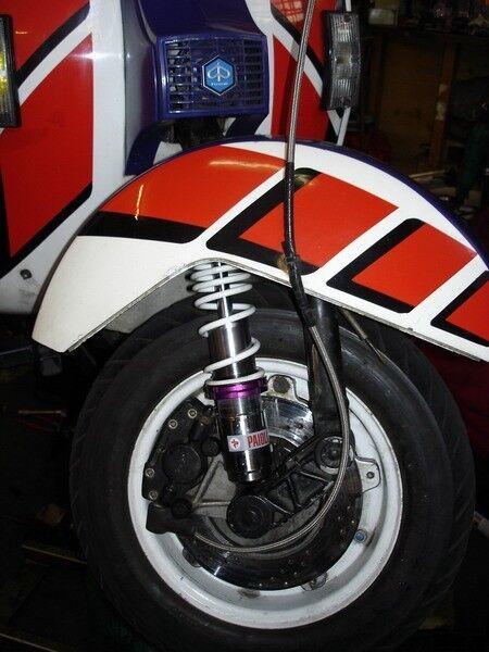

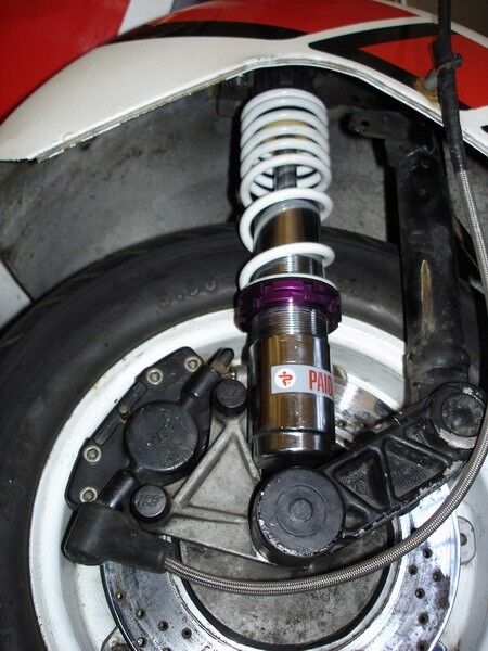

    Habe gestern nen Kollegen getroffen der sich die besagten Dinger druntergenagelt hat.
    Die Piaoli Malossidämpfer sollen die Macht sein.218 € einer aber ihr Geld wert.
    Berlins Ackerstrassen werden damit zur Formel eins Strecke so O-Ton des Besitzers.
    Das will was heißen den der Mann steckt sein Geld lieber in hochwertige Rennteile als in Fahrwerkszubehör.
