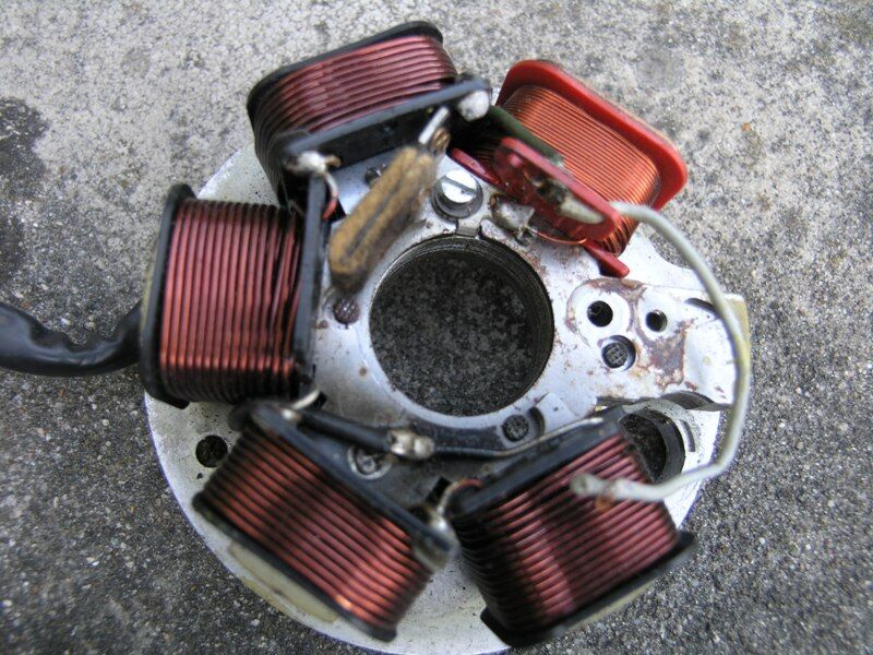

    Weiß jemand bei eine 50N mit 4fach Blinker
    welche Zündankerplatte verbaut worden sind ?
    12v oder 6V mit klein oder Großer Konus ?
    weil ich noch eine 6V Zündankerplatte mit Lü. rad habe ,
    kann ich die hier einbauen wenn ich die Blinker weg lasse

  • also das ist definitiv eine 12V Platte, hast du Unterbrecher & Kondensator richtig angeschlossen?
    auf dem oberen Schaltplan lässt sich sehr schön erkennen wie die Zündgrundplatte aufgebaut ist
    wenns was hilft: hab noch solch eine im Keller liegen, kann morgen mal ein Foto machen
  • Tel is schlecht - Handy kaputt
    aber: Durchmessen auf Widerstand hat bei mir komische Werte ergeben, damit kann ich leider gerade nicht dienen
    das graue Kabel geht zum Kondensator und dann weiter an den Unterbrecher - kann man eigentlich nicht falsch anschließen
    hast du Kontaktabstand bei aufgesetztem Polrad überprüft? wenn der Unterbrecher zu weit außen sitzt würde er eventuell garnicht öffnen - damit auch kein Zündfunken
    funktionierte bei dir Bordnetz UND Zündung nicht?
    mehr fällt mir im Moment leider auch nicht ein
