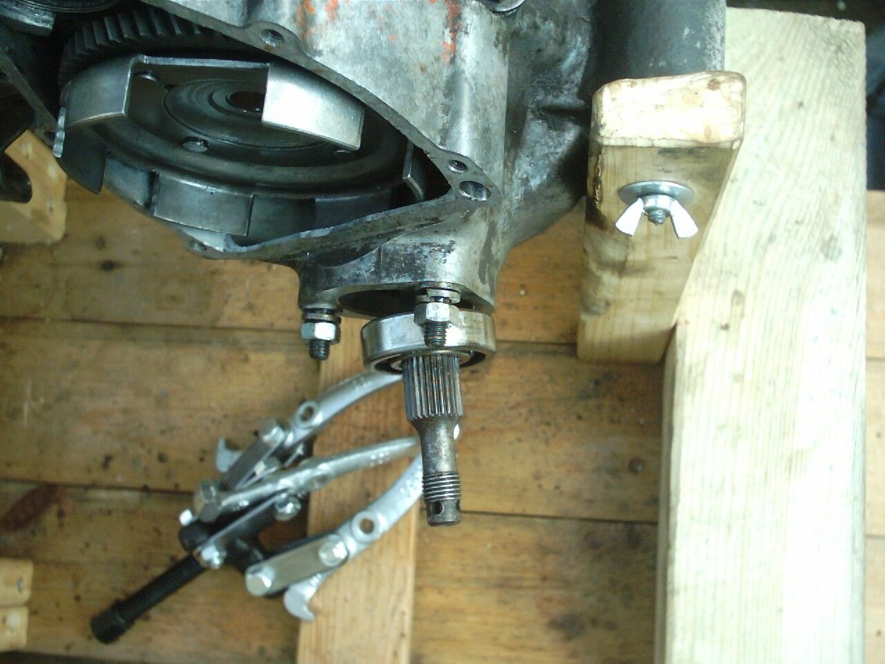

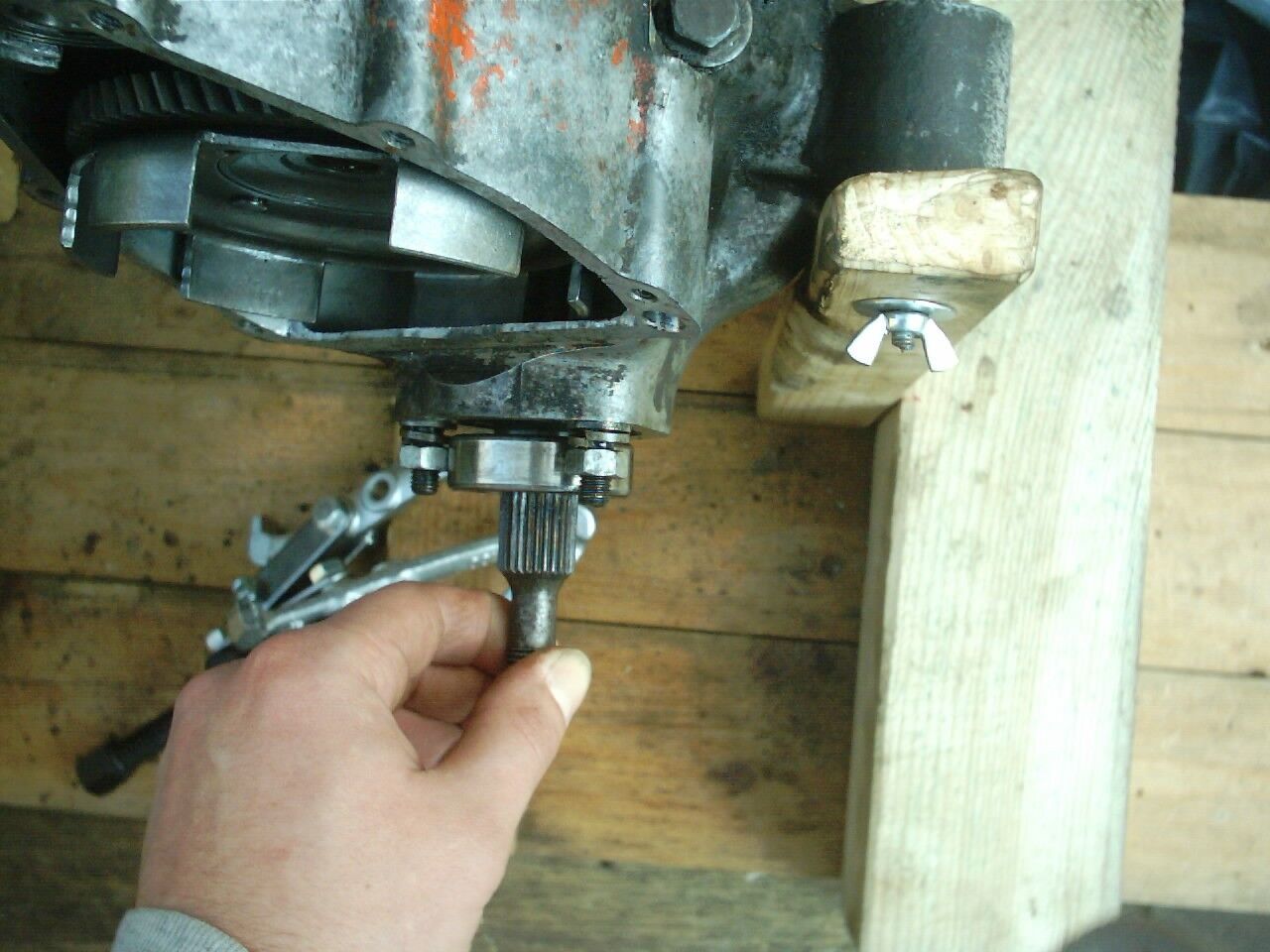

    • April 12, 2007 at 12:07
    Passt leider nicht :(
    Kann man die Schaltsteine andersweitig aushängen? Dadurch könnte ich die Schaltgabel weiter drehen, denn diese hindert die Welle daran weiter aus dem Motorgehäuse herauszugehen
