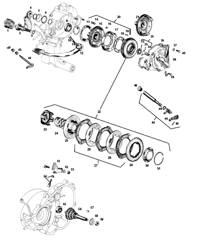

  • Auf der Explosionszeichnung sind zwei Sicherungsringe, nämlich Nummer 7 und Nummer 9, 8 ist logischerweise das Lager.
    9 ist der Sicherungsring für das Kugellager der Primär, damit es nicht aus dem Sitz wandert und 7 ist der Sicherungsring des Primärkorbes der verhindert, dass der ins Lager gesteckte Korb aus diesem wandert....
    Du wirst wohl ums Spalten nicht herumkommen und die Anlaufscheibe auf dem Kugellager muss zwischen selbigem und Feder schon vorhanden sein, gibts bei SIP endlich als (sauteure) Nachfertigung.
    Bei mir hats damals geholfen das Kickstarterritzel (nicht das Segment) zu tauschen, evtl. is das bei dir hinüber oder aber die Feder ist gebrochen....
