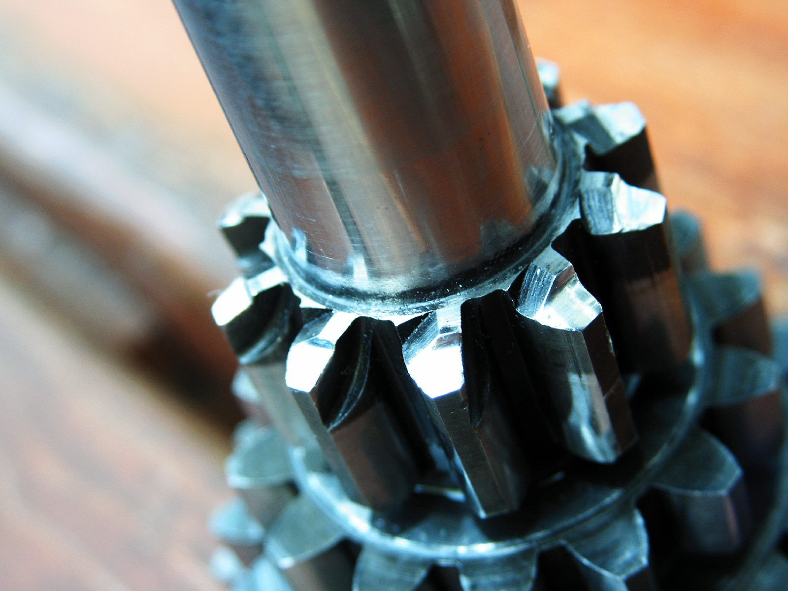

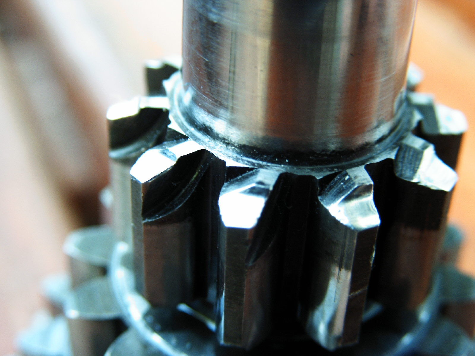

    Moin liebe Leute,
    2 Fragen zur Vorgelegewelle
    • wie groß ist das Spiel bei einseitig montierter Welle am Wellenende
    • hat jemand ein Bild von dem obersten (kleinsten) Zahnrad
    zur Erklärung bei mir wackelt die Welle wie ein Kuhschwanz und im zusammengebauten Zustand "rutscht" der Kickstarter manchmal mit bösem "Zähneknischen" durch. Also ergibt sich die Frage ob das Zahnrad abgeschliffen ist oder die Welle zuviel Spiel hat. (im Lager sitzt sie bombenfest)
    Thx vorab und nich ärgern lassen
    ciao Stefan
    PS
    hab mal ´nen paar Bilder von meinem Zahnrad angehängt, sieht doch normal aus oder...

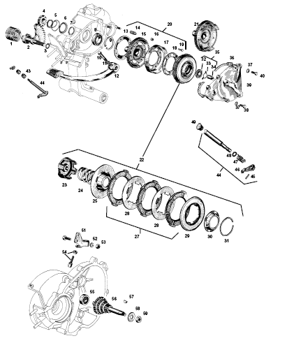

    schau mal hier:

    Was ist 7. und 8.
    8. nehm ich mal an ist das Lager, aber warum kommt das noch vor dem Sprengring???

    • June 2, 2007 at 14:03
    is so
    Einmal editiert, zuletzt von Roman Esco (June 2, 2007 at 14:04)
  • Irie
    175
    32
    N 50 Spezial Bj. 81
    • June 2, 2007 at 14:59
    und 7. ???
  • Roman Esco
    58
    24,318
    4,595
    Pontedera
    Lampe Vorne
    Roller-aus-Blech
    • June 2, 2007 at 15:08
    dat is doch der sprengring
  • Irie
    175
    32
    N 50 Spezial Bj. 81
    • June 2, 2007 at 16:51
    ne der kommt erst nach der 8

    haste die lager gewechselt und alles so verbaut wie auf der skizze zu sehen ist?

    Auf der Explosionszeichnung sind zwei Sicherungsringe, nämlich Nummer 7 und Nummer 9, 8 ist logischerweise das Lager.
    9 ist der Sicherungsring für das Kugellager der Primär, damit es nicht aus dem Sitz wandert und 7 ist der Sicherungsring des Primärkorbes der verhindert, dass der ins Lager gesteckte Korb aus diesem wandert....
    Du wirst wohl ums Spalten nicht herumkommen und die Anlaufscheibe auf dem Kugellager muss zwischen selbigem und Feder schon vorhanden sein, gibts bei SIP endlich als (sauteure) Nachfertigung.
