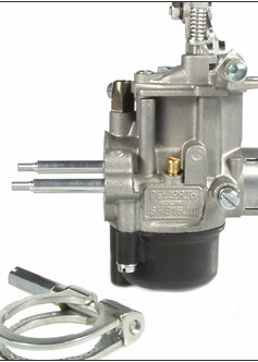

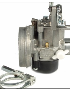

    • April 6, 2007 at 13:37
    Original von bf109
    jap, der passt
    Kann, muss aber nicht
    Siehe Bilder.
    Beides sind "16.10" Dell'Orto.
    Einer ist "F". Es gibt noch andere Befestigungssysteme

    wenn beide Vergaser die zwei Stehbolzen haben passt der schon...
    nur: der 16.10 hat nen deutlich schmäleren Luftfilter mit kürzeren Stehbolzen
    schätze also dein Vorhaben ist bisschen unglücklich: 1. geringerer Luftdurchsatz und 2. Stehbolzen zu lang, denke du wirst den Luftfilter nicht festbekommen
