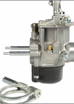

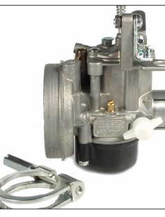

    • April 6, 2007 at 13:37
    Original von bf109
    jap, der passt
    Kann, muss aber nicht
    Siehe Bilder.
    Beides sind "16.10" Dell'Orto.
    Einer ist "F". Es gibt noch andere Befestigungssysteme

    wenn beide Vergaser die zwei Stehbolzen haben passt der schon...
    nur: der 16.10 hat nen deutlich schmäleren Luftfilter mit kürzeren Stehbolzen
    schätze also dein Vorhaben ist bisschen unglücklich: 1. geringerer Luftdurchsatz und 2. Stehbolzen zu lang, denke du wirst den Luftfilter nicht festbekommen

    ich habe mir einen 16:16 vergaser ohne luftfilter gekauft, ich selbst habe noch einen 16:10er drauf. beide sind ohne stehbolzen.
    aber ich bin froh, dass er passt. muss mir keinen neuen kaufen.
    ich denke nicht, dass er zu wenig luft für einen 16er ziehen wird.
    danke euch für die info!!!
