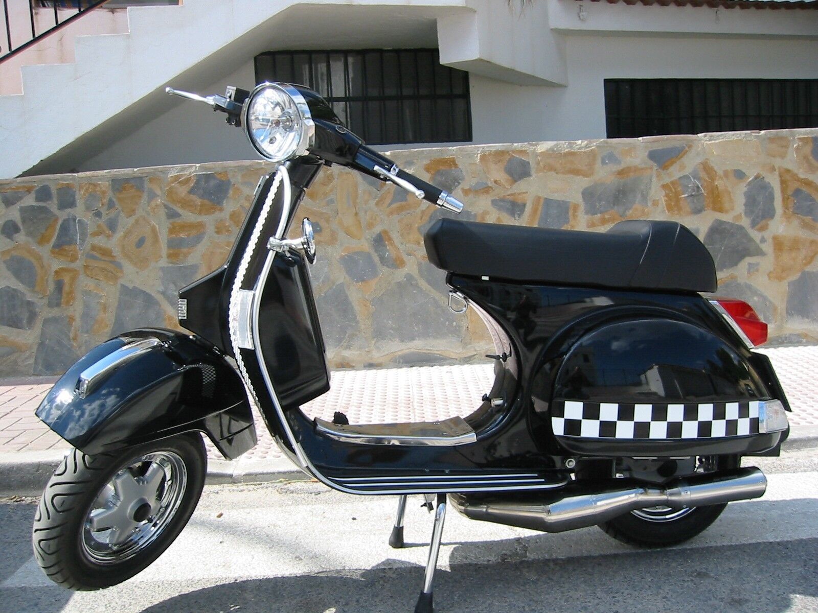

    hallo an alle,
    also ich bin jetzt nach langen einstellungen ein wenig mehr gefahren und jetzt hat es aufgehoert mit den tropfen ist jetzt nur noch ganz wenig. Ich werde mir jetzt mal diese hitzebestaendige silikon kaufen und den kruemmer abdichten. Also ich benutze vollsynthetisches oel ( Bradol Jerez) wird hier in spanien vertrieben und hat eine sehr gute resonanz ich sage dazu Bratoel.
    Ich habe nur noch probleme mit der vergaserabstimmung ist immer noch zu fett und die zuendung will ich jetzt auch nochmal abblitzen lassen um auf nummer sicher zu gehen das es richtig ist. Ueber die Endgeschwindigkeit kann ich noch keine angaben machen weil ich noch in der einfahrphase bin. Das einzige was mich in moment stoert das sie nicht richtig laueft es kommt mir vor
    das sie beim Gaswegnehmen der motor stark die geschwindigkeit verringert und die fahreigenschaft sehr ruppig ist. Ansonsten kraft ohne ende. Kann natuerlich auch am auspuff liegen, er hoert sich manchmal nach ein flattergeraeusch an( BBBRRRRRRR ). Aber wie gesagt bin noch in der probierphase. Ist meine erste Vespa der ich dieses angetan habe darum habe ich nicht soviel ahnung davon. Haette ich mich wohl vorher besser informieren sollen was da auf mich zu kommt. Trotzdem macht es viel spass!!!
    Vielleicht kann mir einer ja noch tipps zum Setup geben( alles ori Plug&Play)
    Danke und viele gruesse
    Matze
