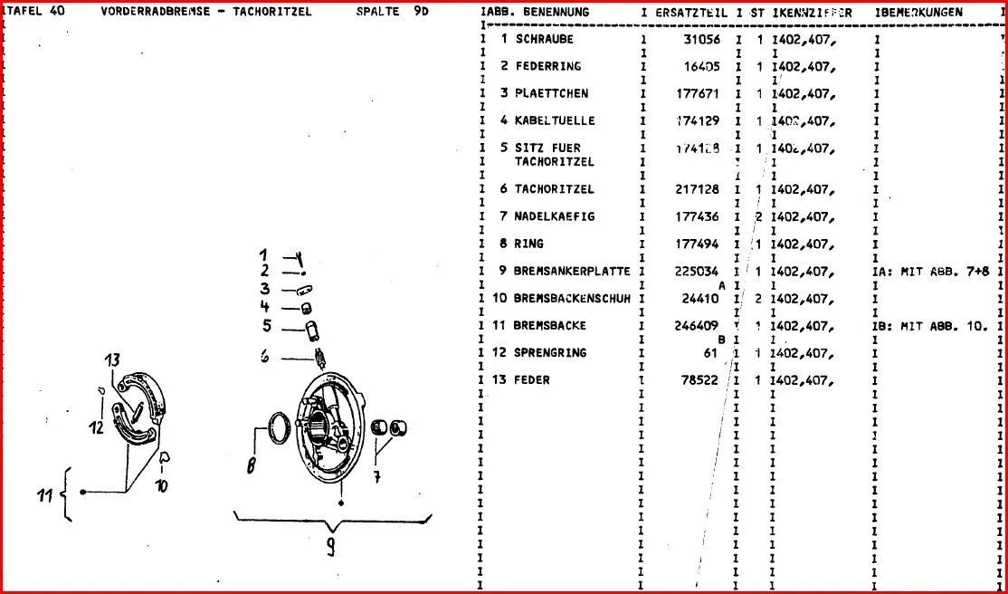

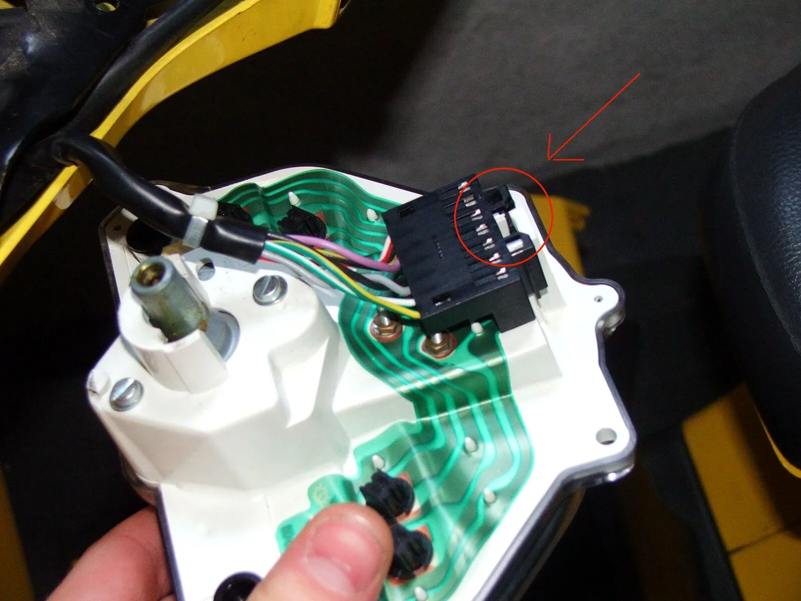

    Dann bleibt Dir eigentlich nur noch die Möglichkeit, dass die Seele der Tachowelle nicht bis zur Schnecke reicht. Ich weiß nicht wie das bei Deinem Modell ist, aber bei meiner ist die Hülle der Tachowelle nur mit einem Gummi in dem Loch festgeklemmt. Wenn dan beim Befestigen die Welle nicht in dem Vierkantloch sitzt, ist die Mitnahme glücksache. Ich häng Dir mal ein Bild aus dem Ersatzteilefiche an. Da kannst Du sehen wie der Antrieb augebaut ist und wie die Welle befestigt wird. Dann hast Du die obere Lenkerverkleidung ab gehabt, hast Du die Welle beim Zusammenbau wieder richtig eingefädelt? an der Tachowelle sind zwei Plastikhaken, welche rechts und links am Tachogehäuse einrasten müssen. Auf dem Bild kann man sehen wo die hinein gehören.

    An der Tachowelle sind zwei Plastikhaken, welche rechts und links am Tachogehäuse einrasten müssen. Auf dem Bild kann man sehen wo die hinein gehören.
    Die Tachowelle hängt doch nicht in dem Elektro-Paket mit dran, sondern geht links mittig in das Loch. Da hakt es wunderbar ein. An dem Punkt wo dein Pfeil hinzeigt hängt nur Elektornik von Blinker, Licht etc. dran und nix von der Tachowelle. So seh ich das zumindest.

    Hi, mein schöner Beitrag ist im Bitthimmel verschwunden. Noch einmal, auf dem Bild die Pfeile betreffen nicht deine Frage, sondern nur das Bild.
    So wie willst Du denn wissen, dass es ohne Trommel funktioniert, da die Schnecke doch von dem Zahnrad auf der Trommelachse angetrieben wird. Und "reicht nicht bis zur Schnecke" kann sehr wohl sein. Wenn der Vierkant der Tachoseele gerade bis an die Schnecke reicht. Vorschlag; bau die Lenkerverkleidung ab, ziehe die Seele aus der Hülle, (klappt ohne Probleme) dann kannst Du sehen, ob die Seele gebrochen ist. Wenn sie OK sein sollte schau am unteren Ende den Vierkant an. Eine Möglichkeit ist die Lagerung der Schnecke, wenn die fehlt kann die Schecke hin und her wandern und vom Vierkant abrutschen. Nachschauen ob sich die Schnecke seitwärts bewegen lässt.
