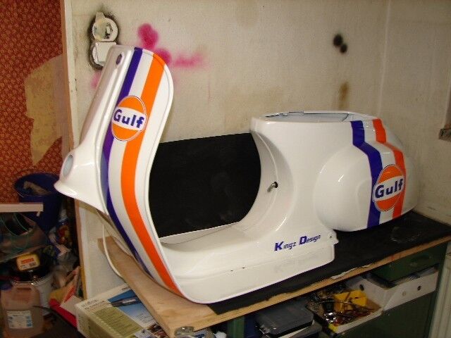

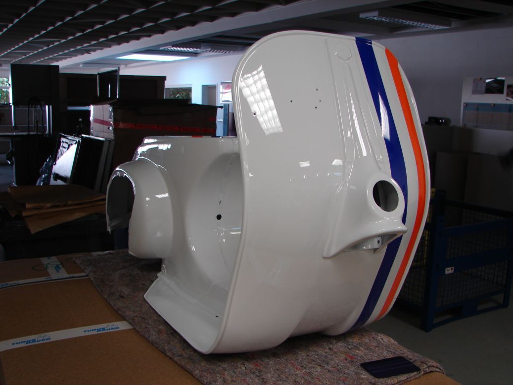

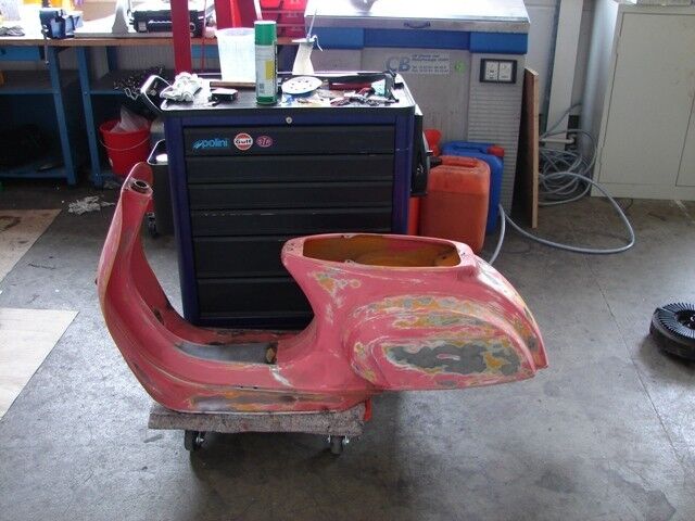

    mein Winterprojekt neigt sich dem Ende und das ist auch gut so - schließlich lädt das Wetter zum cruisen ein....
    Werde hier mal einige Bilder einstellen und Freue mich über konstruktive Kritik! Wär sicher auch ein Anlass weitere Projekte vorzustellen, meins wird schließlich nicht das einzige sein :D
    Vespa 50N
    Neulack (audi ibisweiß) und "Gulf"-Design

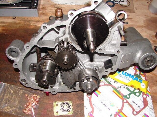

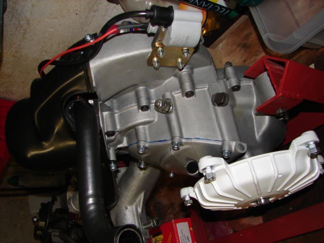

    Polini 75
    Polini Lefthand
    Mazzucchelli Rennwelle

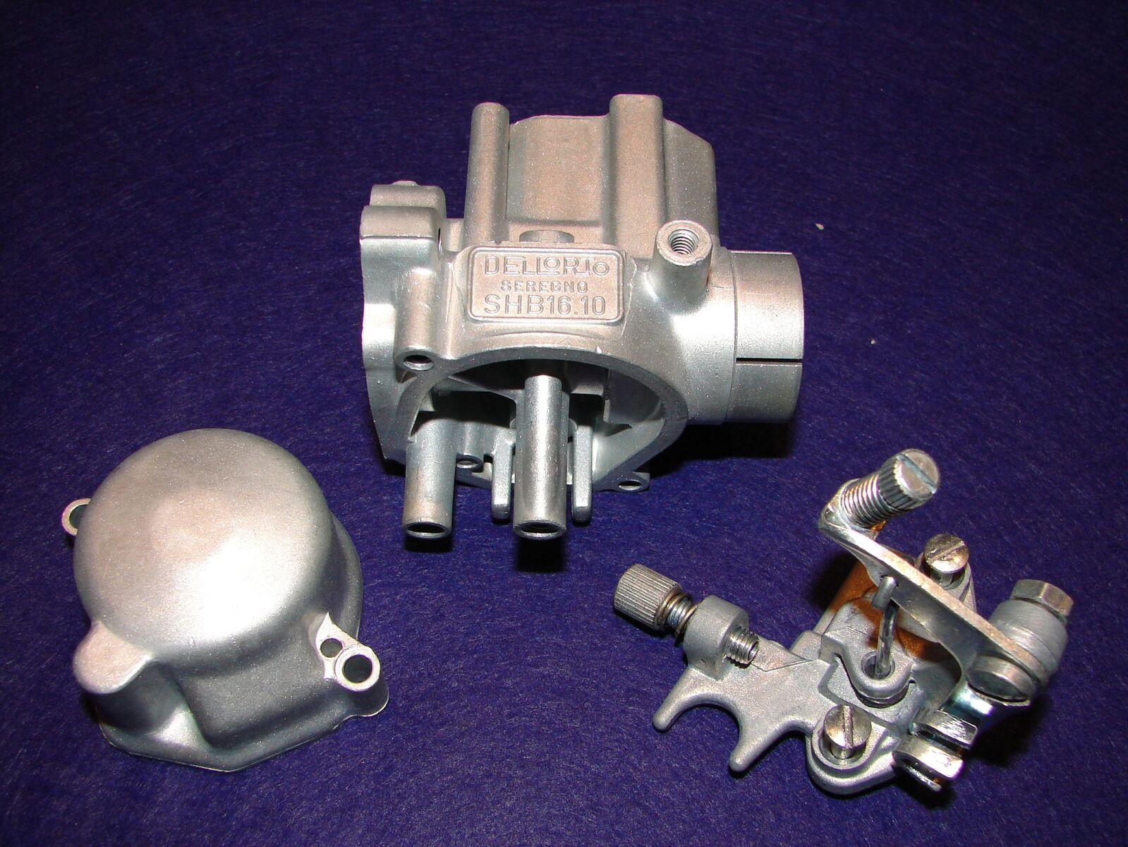

    ähm, wie hast den motor sauberbekommen ? find, der sieht verdammt sauber und schön aus. der rest natürlich auch.
    Ich hab ne Strahlkabine in der ich mit Glasperlen strahle. Ich biete das auch im GSF als Dienstleistung an, hier wollt ich das Forum nicht mit kommerziellen Sachen vollspammen!

    ich hätt auch ne glasperlstrahlanlage rumstehn, aber muss ich da n ganzen motor zerlegen ?
    Würd ich schon sagen. Das extrem feine Strahlgut dringt sonst in jede Öffnung (Gehäuseentlüftung) ein und das würde deinem Motor definitiv schaden...

    Respekt, deine Vespa ist definitiv eine der coolsten die ich je gesehen habe. Das Gulf-Design ist der Hammer. Kannst du uns verraten wie du das gemacht hast bzw. wo man sowas bekommt? Sieht ja schon eher custom aus.
  • ansaugbaron
    2,068
    393
    50R, 50N, Pk50S
    • April 14, 2007 at 16:21
    Das Design kam mir in den Kopf, als ich im Netz ein Foto von Steve McQueen fand, müsste vom 12-Stunden-Rennen in Sebring gewesen sein. Jedenfalls trägt McQueen da einen Rennoverall mit Gulf-Sponsoring, dieses Design wollte ich dann auf meiner Vespa haben.
    Hab also das Logo rausgesucht und mir vektorisieren lassen, dann in ner Beschrigtungsbude alles in Folie schneiden lassen und von denen auch aufbringen lassen....
    mfg
