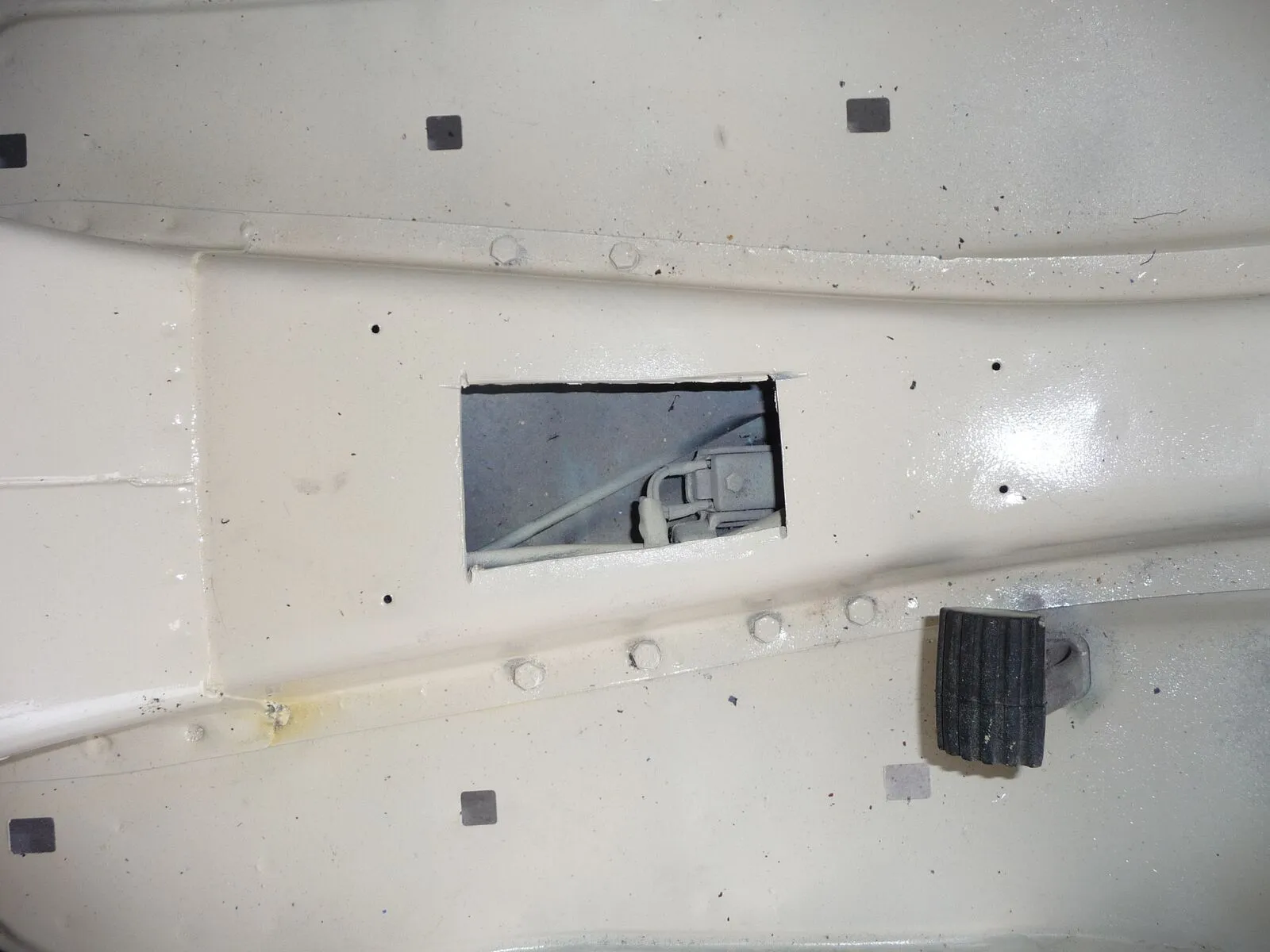

Jemand sowas schonmal gesehen?
  • Lambrusco
  • February 23, 2009 at 21:54
  • Lambrusco
    200
    34
    Salzgitter
    Pk 50 XL
    Hab mir kürzlich ne Pk 50 zugelegt und als ich angefangen hab sie zu zerlegen kam das zum vorscheinen. Jemand sowas schonmal gesehen oder kennt jemand nen Grund warum man sowas macht? Ist da die Steifigkeit vom Tragrahmen überhaupt noch gewährleistet?

    • February 23, 2009 at 21:59
    da wollte einer an den Bremslichtschalter.....und war zu blöd ums pedal auszubauen....
    sollte trotzdem stabil sein...

    • February 23, 2009 at 22:01
    Ja, hab ich schon mal gesehen, zwar bei ner PX, aber der Typ hatte auf jeden Fall nen ziemlichen Schatten.

    • February 23, 2009 at 22:02
    servus.
    einer der vorbesitzer wollte scheinbar den bremslichschalter so verkabeln. den sieht man ja deutlich in diesem "kleinen" ausschnitt. ;(
    die stabilität dürfte darunter eig. nicht leiden.
    trotzdem blech rein und zuschweißen. sicher is sicher.
    gruß monster

    • February 23, 2009 at 22:06
    ich denke auch der wollte an den bremlichtschalter ran !!wenn du dir ein blech in der dicke des orginalmaterial zuschneidest was bündig in das loch past und komplett verschweißt(also nicht punkten sonder eine saubere naht)dann solltest du in zukunft sicher keine probleme mit der steifigkeit haben des rahmens!!!aber vorsicht beim schweißen !!da kann es schnell anfangen im rahmen zu brennen!!!!(von innen)!
    gruß gernot

    • February 23, 2009 at 22:21
    Werd dann wohl erstmal alle Kabel und Leitungen entfernen vorm Schweißen, dann Sandstrahlen und dann gehts ans Schweißen.
    Werd wohl mit WIG ans Werk gehen ist wohl am besten bei dem dünnen Blech.
    War wohl ein richtiger Könner am Werk, mal sehen was mich noch so erwartet.
    Hab die Vespa in Teilen gekauft. :wacko:

    • February 23, 2009 at 22:52
    Hatten auch mal ne Spezial mit genau diesem Ausschnitt...
    Diesen Weg wählen dann anscheinden doch einige... :thumbdown::wacko:
    Haben damals ein Blech draufgenietet, sieht auch nicht übel aus.
    Biete nix mehr an...

    • February 24, 2009 at 02:40
    Und bei der Gelegenheit gleich ein Zündschloss mit reingebaut, hat 1A funktioniert :thumbup:

    • February 24, 2009 at 10:38
    Diesen Weg wählen dann anscheinden doch einige... :thumbdown: :wacko:
    Das machen dann wohl die Leute die nicht so wirklich nachdenken oder sich mal die Zeit nehmen zu gucken ob es anders geht...
    Für Nieten bin ich nicht so, bringt nicht die Stabilität wie Schweißen. Da dort die ganze Kraft und Spannung auf die Nieten übertragen wird.

    • February 24, 2009 at 10:44
    nee leider nicht, aber beim Restaurations im Profil liegt die Kiste auf der Seite, man kann in der Mitte nen kleinen Hügel erahnen

    • February 24, 2009 at 10:51
    Mal sehen erstmal wird das Blech eingeschweißt, dann sehen wir weiter ein Loch ist ja schnell wieder drin :D
    Erst mal wird das gute Stück ganz zerlegt. Beim Sandstrahlen werden wir auch noch unseren Spass haben, sowie es aussieht sind da mehrere Schichten mit der Sprühdose über den originalen Lack einfach drüber gejaucht worden... :cursing:

    • February 24, 2009 at 15:15
    Gibt wohl immer wieder ein paar selbsternannte Schrauber-Profis die den genialen einfall gehabt haben so an den Kabelbaum zu kommen oder an den Bremslichtschalter :wacko:
    ... hab ich auch mal bei ner Special gehabt... aber Blech drüber und zuschweißen passt das schon :thumbup:

    • February 24, 2009 at 15:45
    Hab auch schon mal ne Spezial gesehen, bei der ein Loch unterm Choke war, wie soll man auch sonst an denVergaser kommen :D

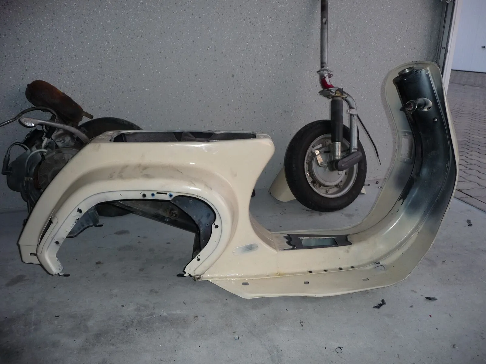

    • February 24, 2009 at 23:36
    So heut hab ich mich ans zerlegen gemacht, hoffe ja ich bekomm das alles wieder so zusamm...
