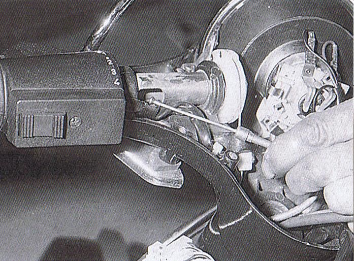

    Wo liegt der ungefähr??
    beim abnehemen der Verkleidung geht ja der Tacho mit?!?!!! muss ich den noch abklemmen oder so oder nur vorsichtig raus nehmen??

    Also, um die Lenkkopfabdeckung und damit auch den Tacho runter zu bekommen, musst du Folgendes tun:
    1. Tachowellenschraube unten an der Vorderradbremstrommel etwas lösen, sodass du die Tachowelle etwas (1-2 cm) herausziehen kannst.
    2. Die 4 Schrauben unter dem Lenker, die die Abdeckung fixieren, herausdrehen.
    Jetzt Abdeckung anheben und dabei die Tachowelle unten etwas in das Lenkrohr schieben. Die Tachowelle ist unter dem Tacho in denselben eingesteckt. Also die Abdeckung soweit hochheben, dass du das etwa daumengroße, weiße, Tachodingens erreichst. Das ist da so in den Tacho gedrückt ist und hält, weil da so Widerhaken gespreizt sind ( :S keine Ahnung, wie die Dinger genau heißen...) diese musst du zusammendrücken, dann kannst du die Welle aus dem Tacho ziehen.
    3. Jetzt geht auch die Abdeckung ein gutes Stück weiter ab.
    4. Kabelstecker lösen. Da muss ebenfalls son Widerhaken eingedrückt werden. Nun geht die Abdeckung komplett runter.
    Der besagte Splint befindet sich hinter dem Weißen, runden Kunststoffteil. Auf dem Bild etwa 3 cm schräg links oberhalb des Zeigefingers...;)
    Aber das siehst du dann, wenn du die Abdeckung erst mal abgenommen hast...;)

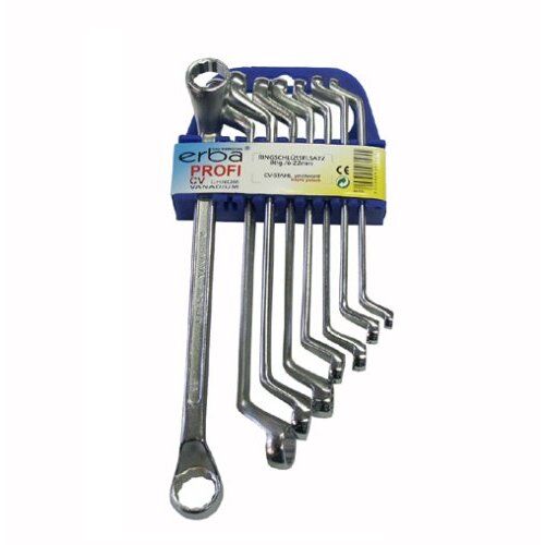

    Das mit der Stecknuss hab ich schon probiert..., geht nicht, da braucht man son nen Schlüssel (Foto) und den hab ich nicht!!
