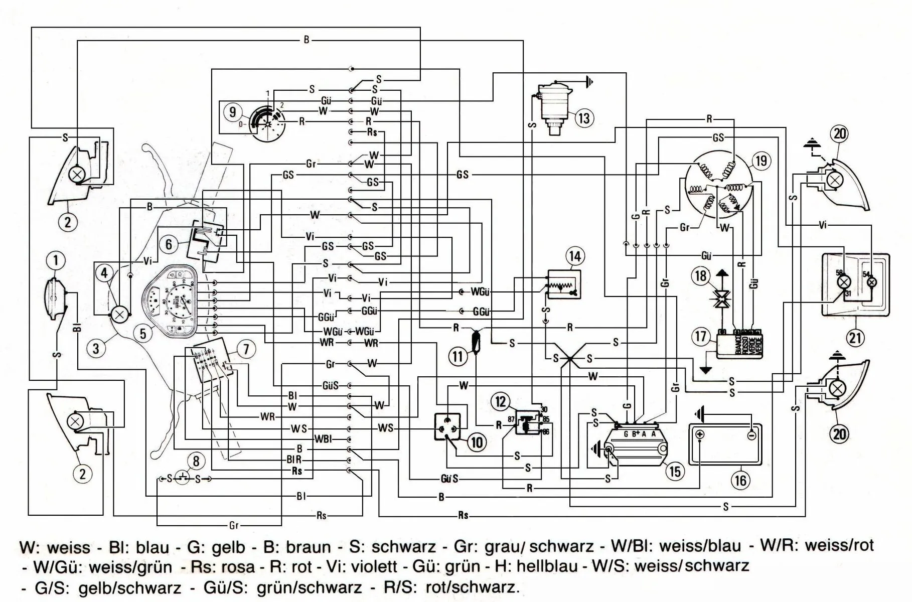

    Moin Leute, habe mir jetzt eine PX 80 gekauft und habe vorhin mal den Seitendeckel abgenommen und gesehen das der rote Pol (Roter Stecker) an den minuspol der Batterie ging, und halt andersrum das blaue an den Pluspol.
    Links neben dem Batteriekästchen sitzt ja eine Sicherung die noch in Ordnung ist... mal eine Frage nun, die Sicherung muss doch an den Pluspol geklemmt werden oder? denke mal das der Vorbesitzer da wohl nen Fehler gemacht hat.
    weiß wer was ich meine?

    Hi, an welcher Seite der Batterie die Sicherung hängt, ist zimlich egal. Aber der Rote ist der Pluspol und gehört auch an der Batterie an den Pluspol.
    klaus

    Hier ist mal ein Schaltplan, da kannst Du genau sehen wie die Sicherung (11) angeschlossen ist, und auch mit welchen Kabelfarben. Der Plan ist von einer PK aber ich denke das ist alles ähnlich. Wenn Du einen Plan hast, schick den doch mal. In meiner Rep-Anleitung ist leider keiner drin.
    klaus

    >>Hier<< der ist von ner lusso mit e-start sollte passe selbst
    wenn du ohne ele start hast ;)
