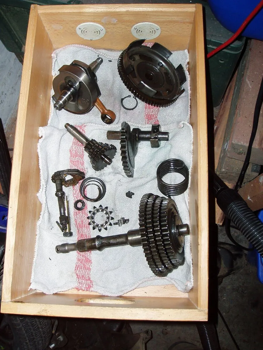

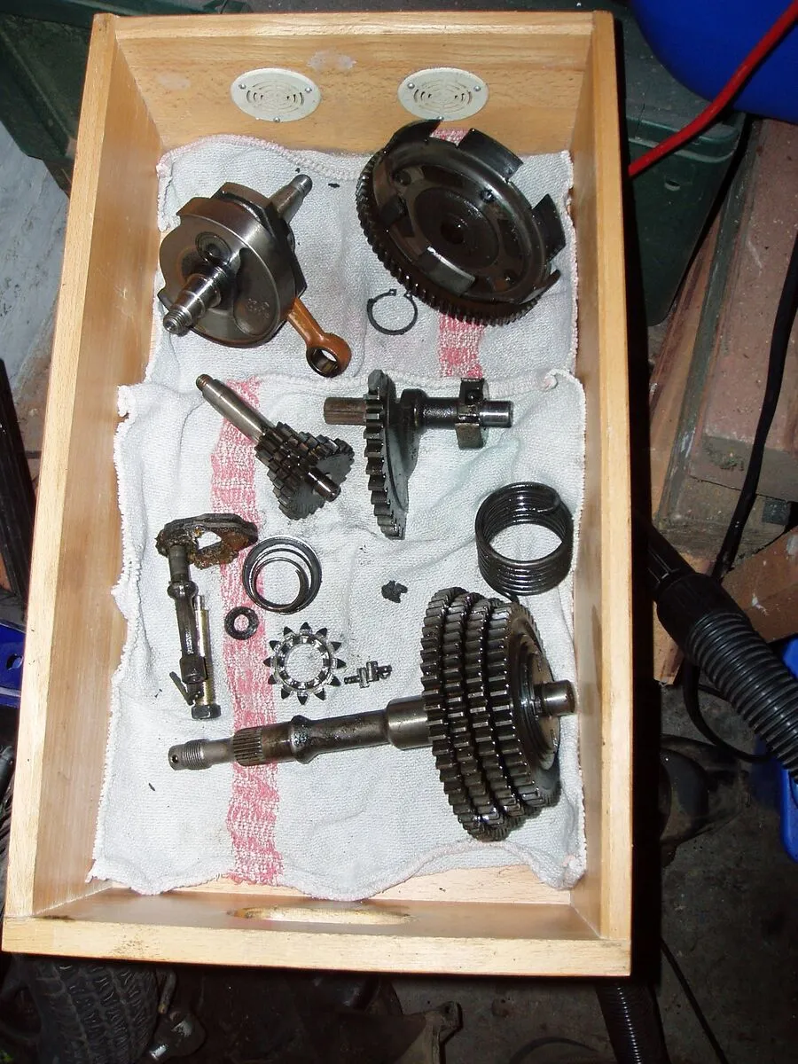

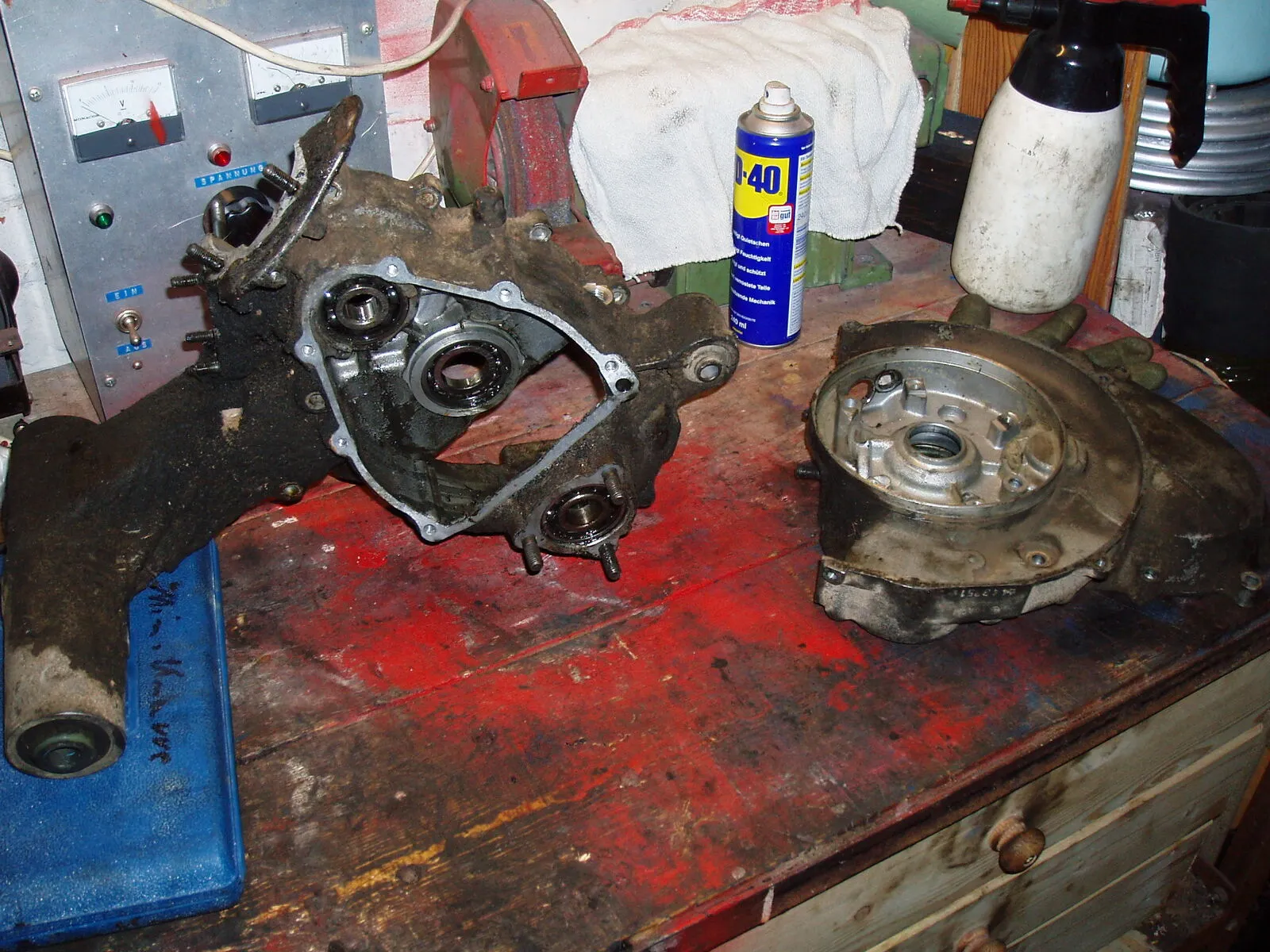

    nee ohne das du den motorspaltest kommst du nicht an den gummio-ring ran !weil du die schaltgabe rausnehmen must und das geht nur wenn du den motor spaltest!!!
    oder hier mahl ein link dort wird zwar ein xl2 motot zerlegt aber vom grundprinziep genauso!!!!
    oder du kannst mich auch anrufen wenn du fragen hast nummer folgt dann per pn!bin nähmlich zurzeit krankgeschrieben (grippe rüsselseuche usw) deswegen melde dich einfach!!!
    gruß gernot
