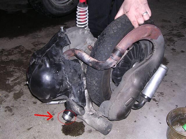

    hab ne 50 special.
    als ich deb vergaser reinigte und wieder anbringen wollte merkte ich dass der ring oder so ähnlich der um den motoreinlasser also dort wo der vergasser ran kommt wackelt und spiel hat und mir ist ein stück weg gebrochen. was ist das, ist dass schlimm dass das stück weggebrochen ist.
    konnte denn vergaser aber wieder montieren.

    ein foto wäre in diesem Fall hilfreich.

    • April 22, 2007 at 16:27
    so hab ein foto ist nich von meiner vespa
  • vespaCH
    355
    46
    Schweiz
    50 special
    • April 22, 2007 at 16:28
    so das foto

    die gußkappe um den ansaugstutzen hat immer ein wenig spiel, sodass man sie nen paar millimeter hin und herbewegen kann. ist ganz normal! dann kommt es nur darauf an wo dort ein stück weggebrochen ist. falls das zu nah dort ist, wo vergaser und ansaugstutzen verbunden werden, koennte es vielleicht passieren, dass falschluft gezogen wird....
    gruß
    benores
