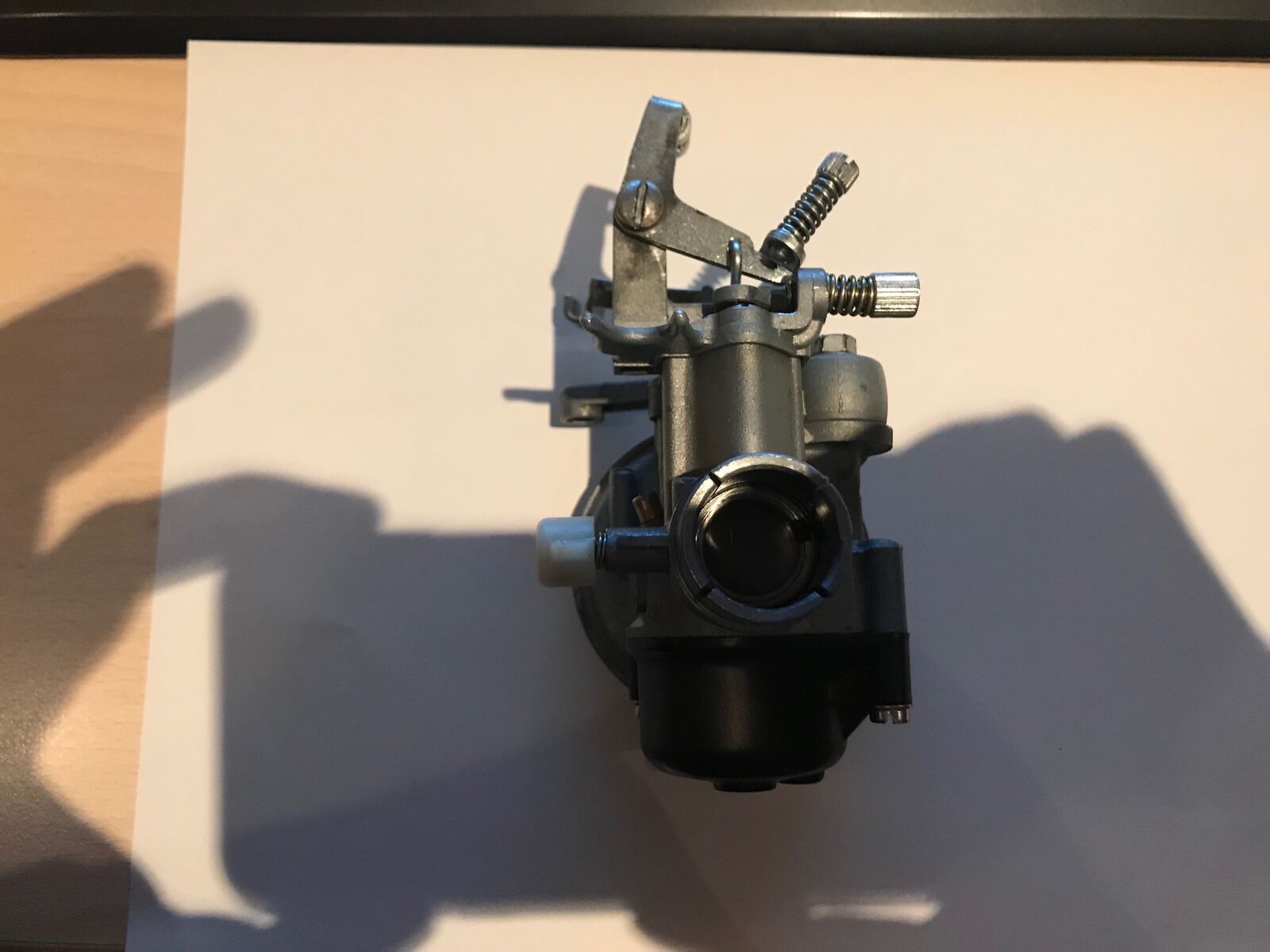

    hatte meinen Vergaser gesäubert und jetzt ist er wieder zusammen aber ein kleines Problem:
    Der Hebel, wo der Gaszug dran hängt, hackt ein klein wenig am restlichen Gehäuse. Er bleibt nicht hängen, sondern schließt noch ganz, aber ich finde den Zustand so nicht optimal. Zur Verdeutlichung habe ich mal ein Foto gemacht.
    Habe ich was falsch zusammengebaut oder wie kriege ich das Problem gelöst?

    • December 26, 2017 at 17:31
    du hast die Schraube falsch rum eingedreht ! Die steht unten auf dem Vergaser auf und somit stellst du die Leerlaufdrehzahl über den Schieber ein.
    Klar kannst den Tank auch trocken Lagern , dann würde ich ihn aber ausbauen. Unten am Benzinhahn sind 2 kleine Schlitzschrauben versuche die mal anzuziehen (darunter sitzt ein Dichtgummie) also nicht andonnern !!!
    Ist zwar sehr fummelig im eingebauten Zustand aber geht....

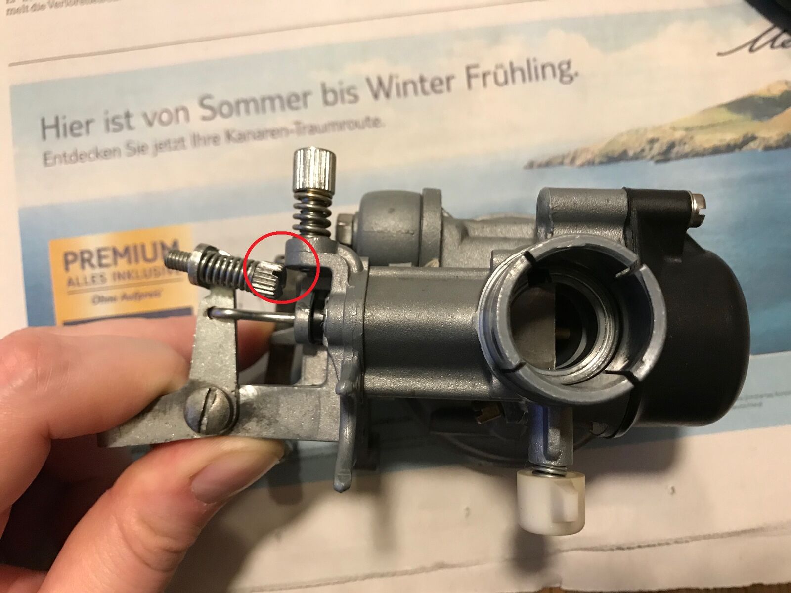

    Besten Dank für deine Antwort. Ich hab noch mal ein Foto vom Vergaser gemacht. So passt es? Der Schieber ist so aber stets im geschlossenen Zustand.
    Danke für den Tipp mit dem Tank. Werde ich mal testen. Zum Glück habe ich ihn im Moment ausgebaut ;)

    • December 26, 2017 at 18:01
    hast Du denn die Feder und die Stange im Schieber eingehakt ?
    Google mal PK Vergaser und dann auf Bilder gehen

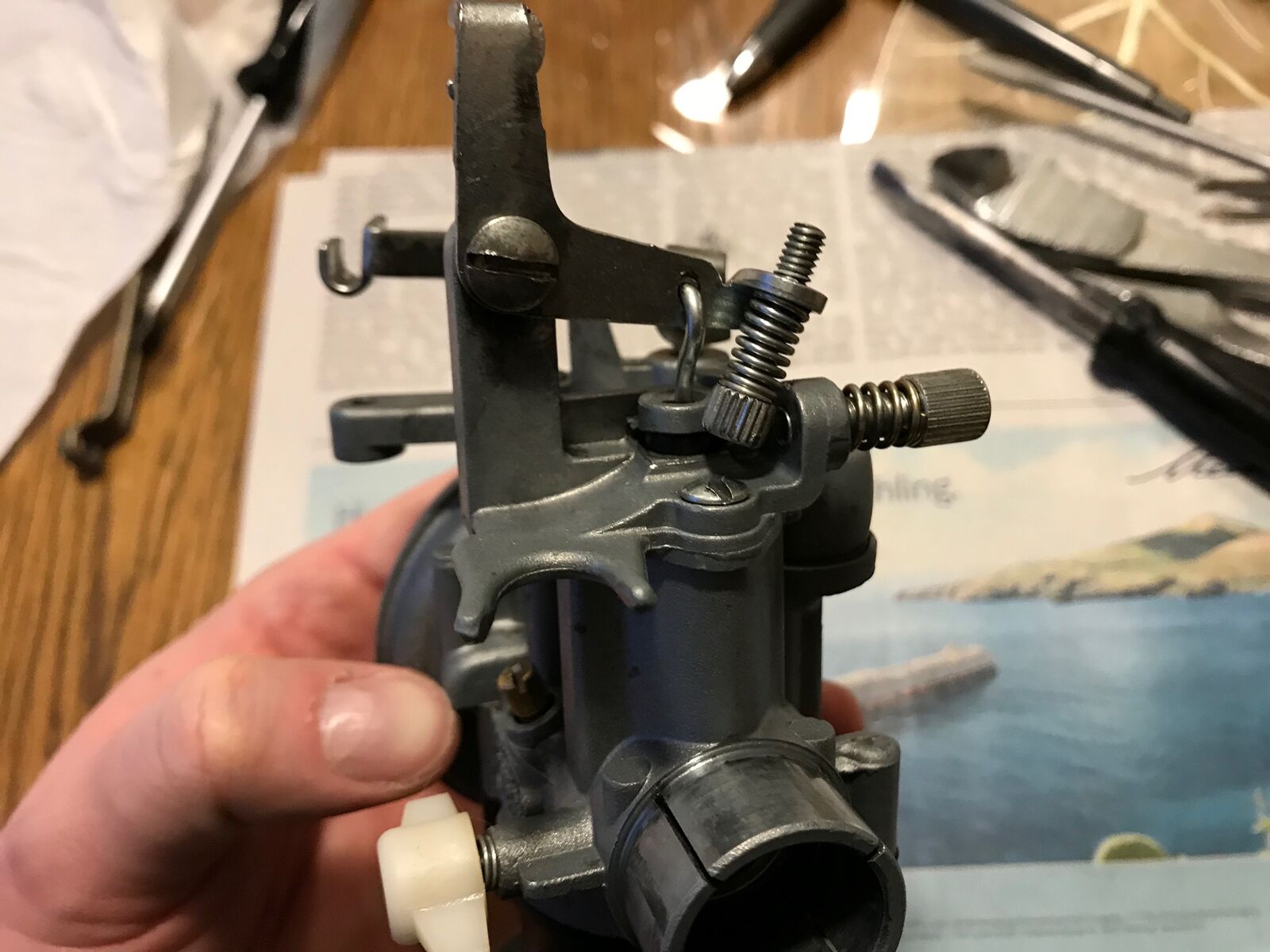

    • December 26, 2017 at 18:27
    Habs geschafft. Die Schraube war quasi richtig rum drinnen, das ganze L-Stück war verkehrt herum dran. Ich glaub sobald ich beim Einbauen den Gaszug hätte anschließen wollen hätte ich das gemerkt!
    Vielen Dank für deine Hilfe :)
