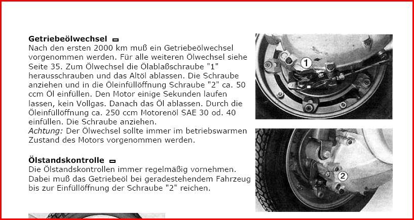

    siehe hier:
    • March 7, 2009 at 13:48
    Was SIP da verkauft, ist nicht das Maß aller Dinge, vor allem nicht im Preis. Das ganze kommt nur daher, weil Piaggio in der Betriebsanleitung schreibt, "Getriebeoelwechsel". Das legt natürlich nahe, dass da auch Getriebeoel reingehört. Da aber bei Schaltvespen die Kupplung mit im Gehäuse liegt und auch vom Oel benetzt wird, gelten hier andere Bedingungen für das Oel. Getriebeoele haben die Eigenschaft besonders gut die Reibung zu vermindern, dass ist bei einer Kupplung aber kontraproduktiv, denn die soll ja kuppeln und nicht gleiten. Für dein "Getriebe" ist SAE 30, oder 10W30 Motoroel richtig. Getriebeoel SAE 80 hab ich in meiner Automatik, da liegt die Kupplung ausserhalb des Gehäuses. Ich denke mal das die Firma SIP 30ger MOTOROEL und 80ger Getriebeöl verkauft. Oel bekommst Du in jedem KFZ-Laden z.B. ATU, oder im Baumarkt. Die Vespa stellt keine großen Anforderungen an das Oel, es genügt wirklich das einfachste mit einer Viskosität von 30.
    klaus
