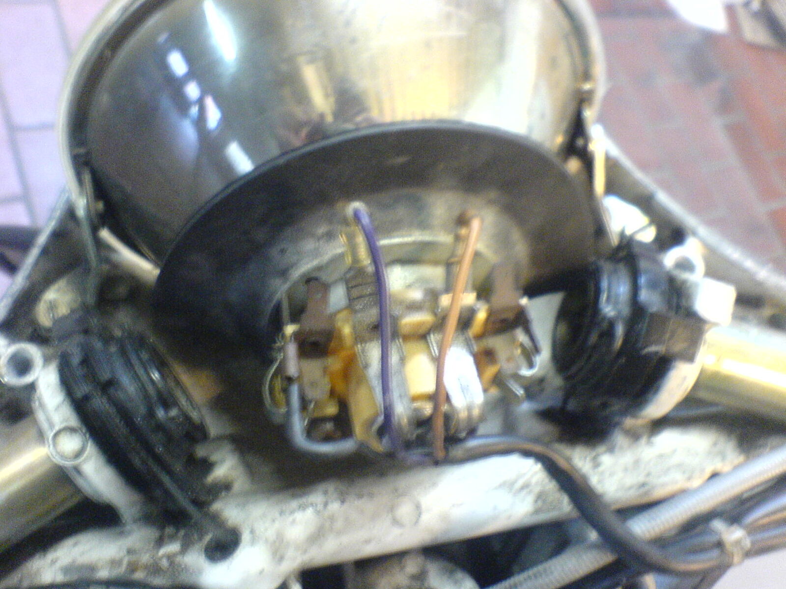

    HAllo Leute,
    das ist das letzte Problem mit meiner PX Lusso, dann ist das Ding hoffentlich wieder in Schuss, nachdem ich es im Winter komplett zerlegt habe.
    Mein Licht funktioniert nicht, weder Abblendlicht noch Fernlicht.

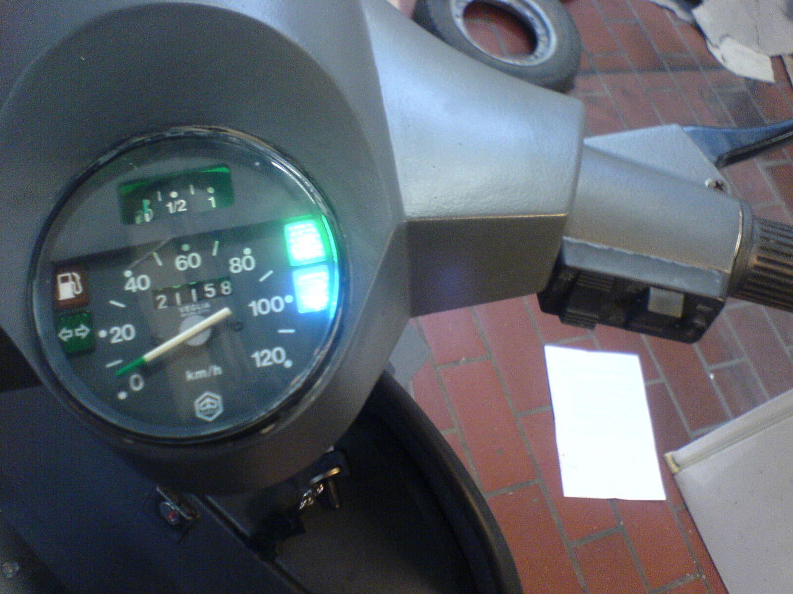

    Sobald ich am Lenker den Schalter fürs Licht umlege, leuchten im Tache beide Leuchten (Fern- und Abblendlicht). Das Licht funktioniert allerdings nicht.

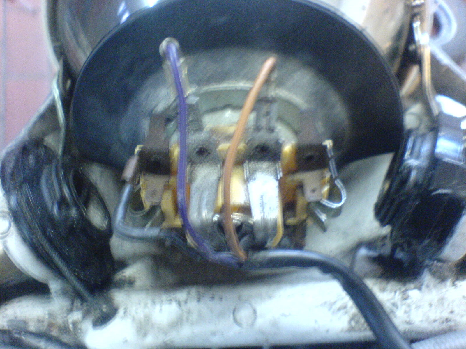

    Vielleicht habe ich einen Stecker falsch gesteckt, das ist aber auch extrem unübersichtlich. Deswegen hab ich mal ein Bild hochgeladen, des die Stecker zeigt.
    (Sorry für die miese Qualität, keine Ahnung was da los war)
    Vielleicht kann mir ja jemand hier helfen. Danke schonmal!
    Kim

    wenn du zwichen fern und abblendlicht hin und her schaltest ändern sich die kontroll leuchten?
    hab das bei mir gehabt da war die bilux im eimer..
    greetz sain

    nein die Kontrolleuchten ändern sich nicht.

    bleiben beide kontrollleuchten an auch wenn du umschaltest? tausch mal die birne bei mir hatte die nen knall
    und dannach wars gut

    ja wie gesagt die bleiben an. Es sei denn ich betätige den Lichtschalter am lenker, wenn cihden ausschalte, dann sind auch die Kontrollleuchten aus.

    an den Birnen lags nicht. Die stecker waren falsch, wie vermutet. Ich hab einfach rumprobiert bis es gepasst hat.

    Und es stimmt auch, dass beide Kontrolleuchten leuchten sobald Fernlicht eingeschaltet ist, richtig?
