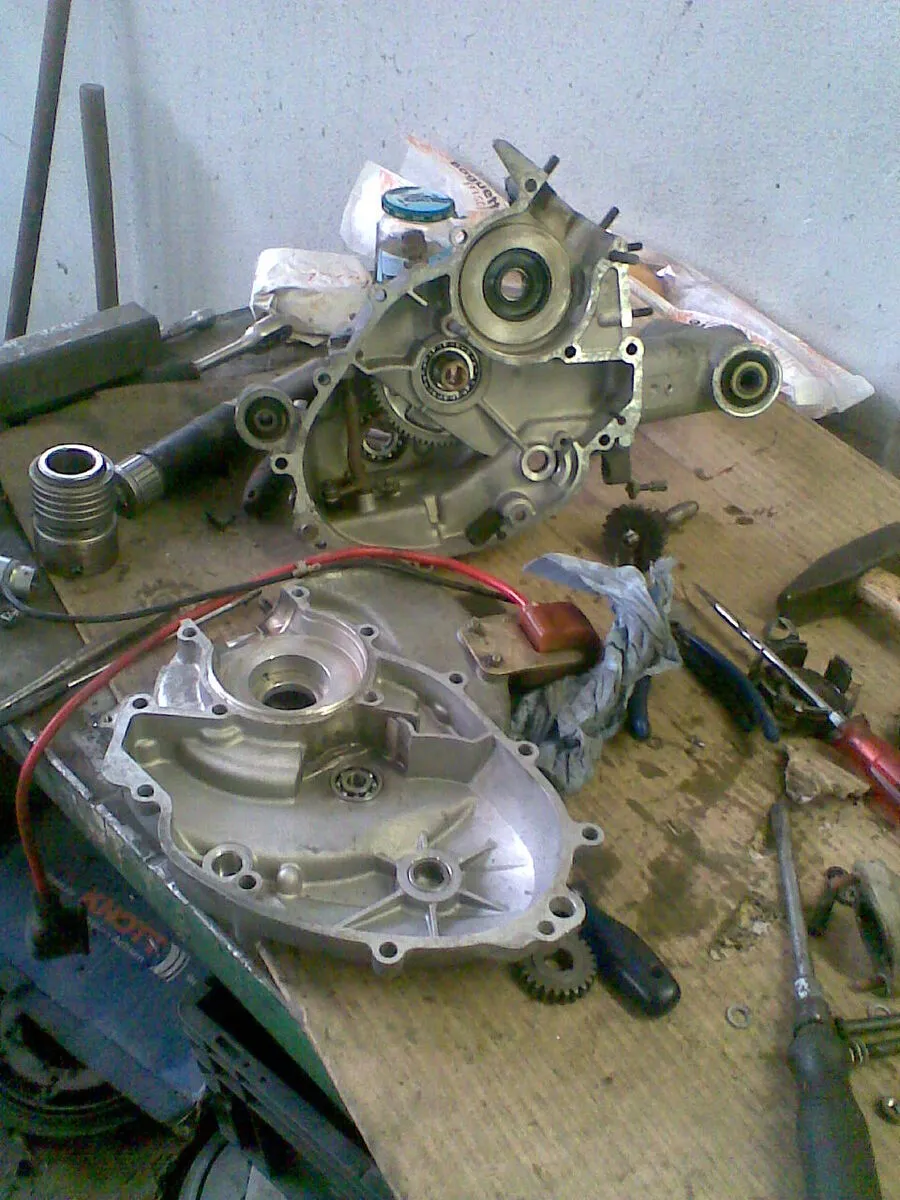

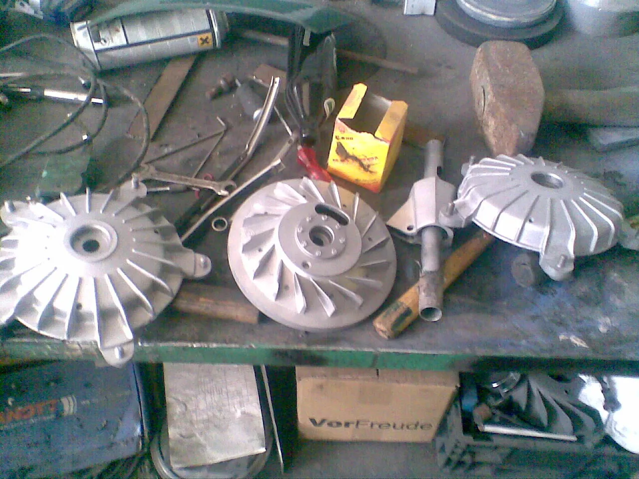

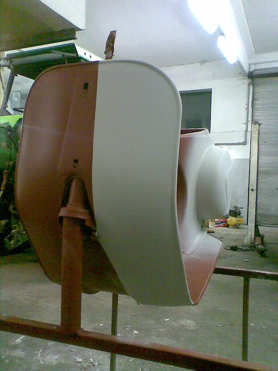

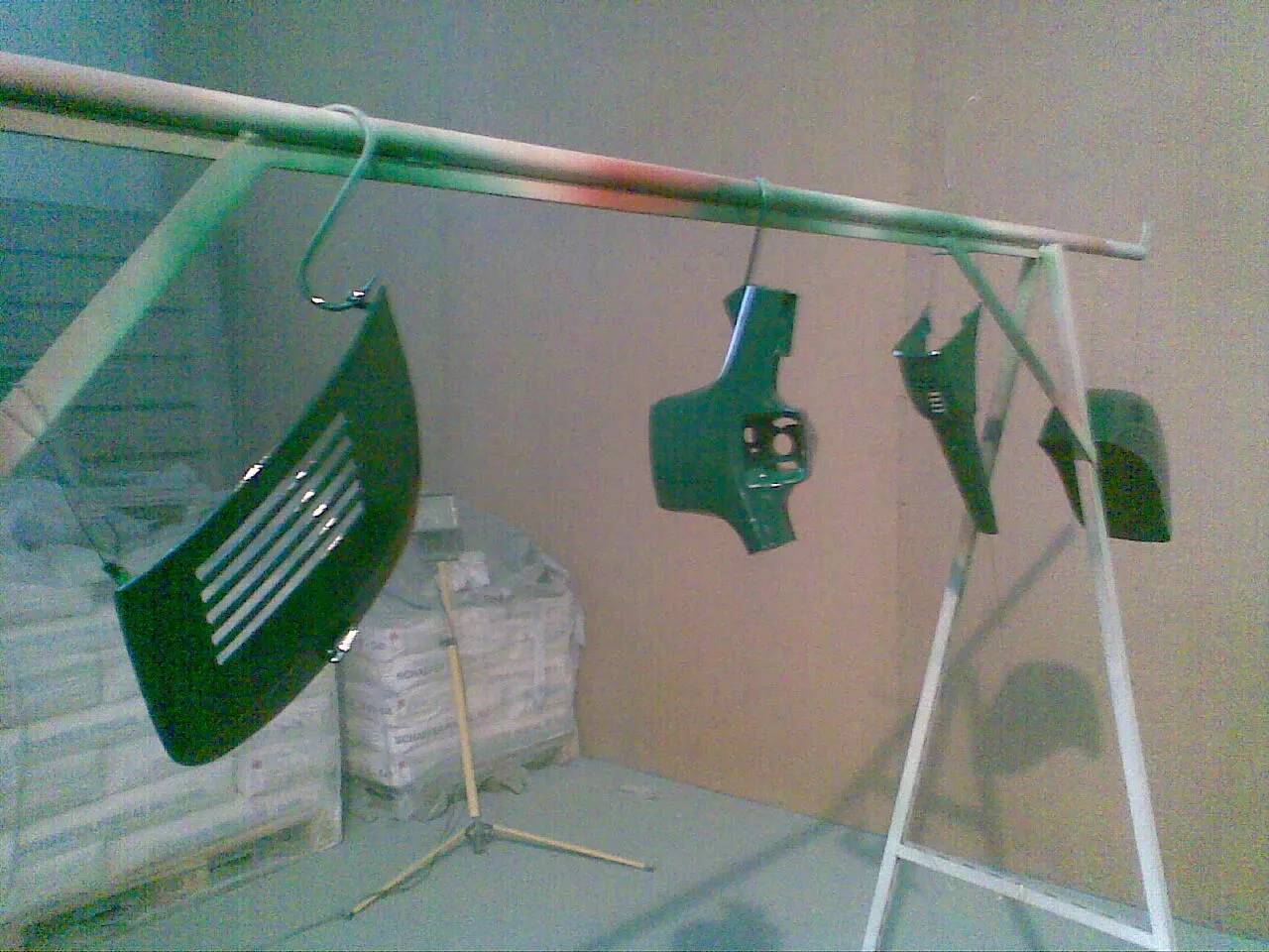

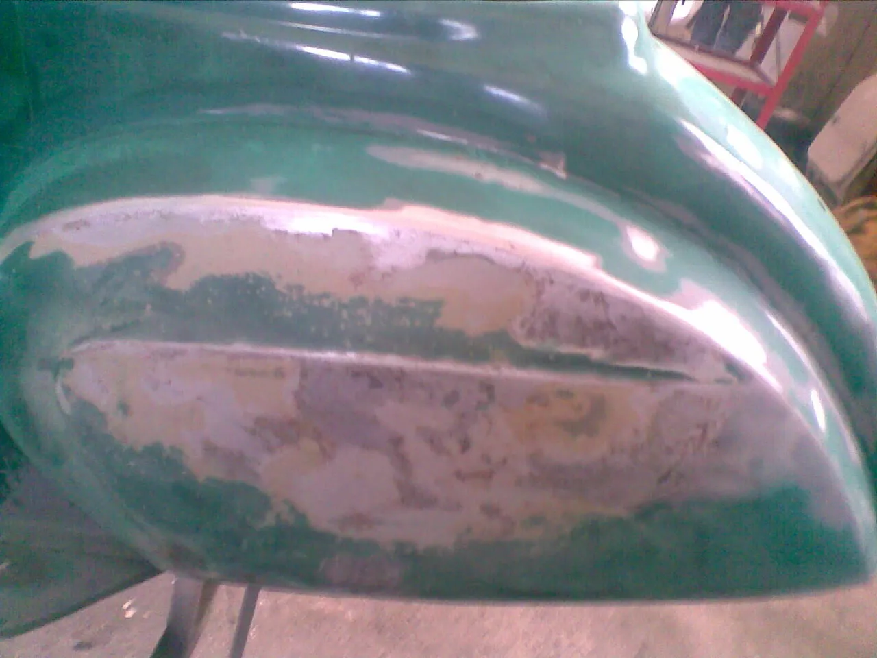

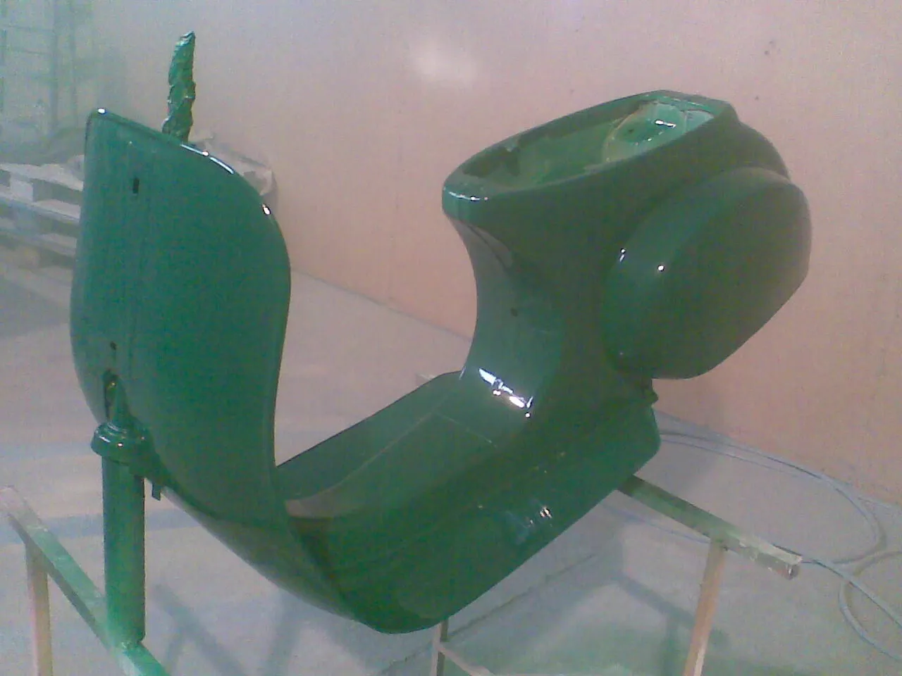

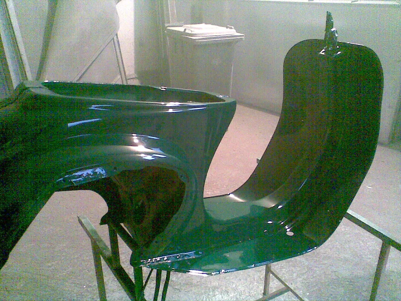

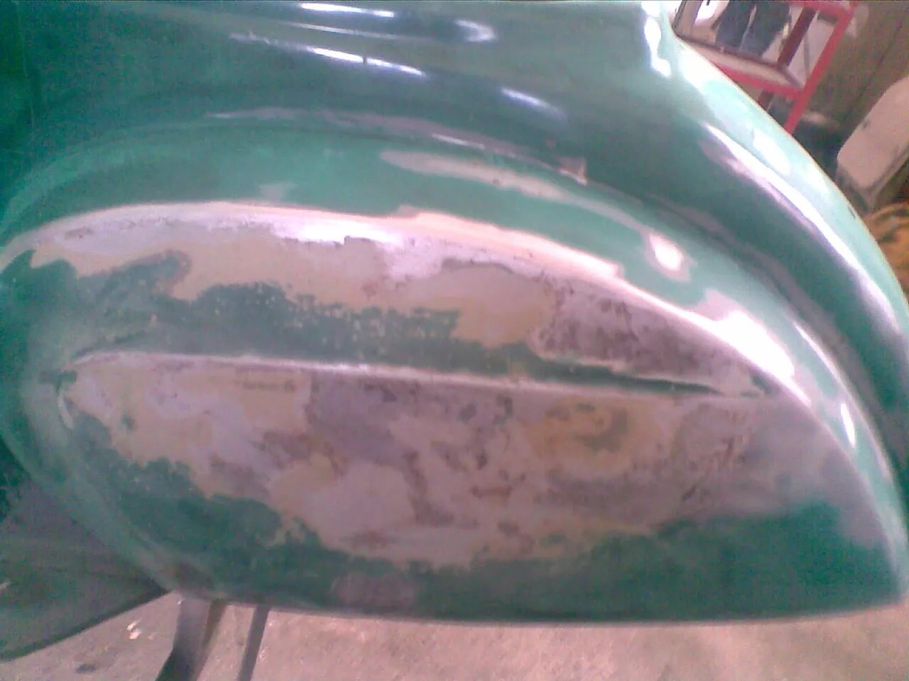

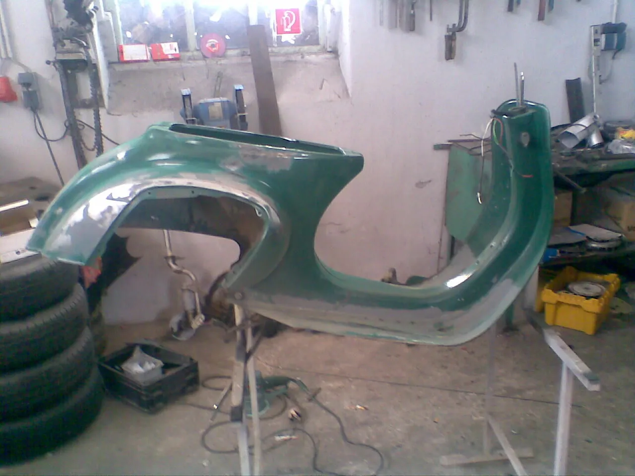

    hi @ all

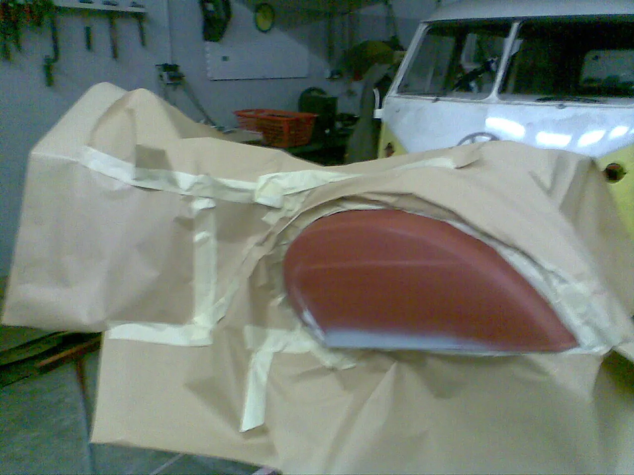

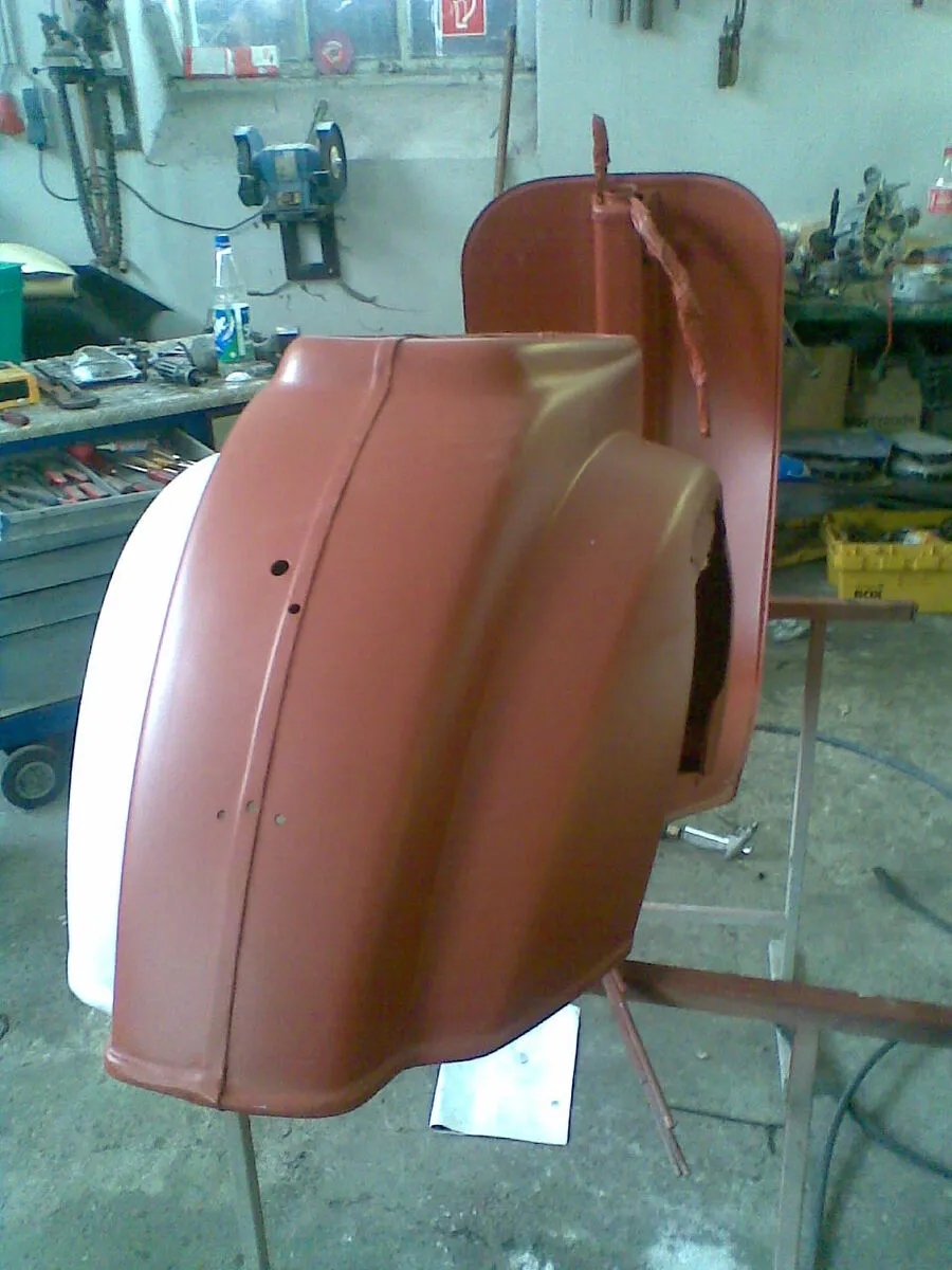

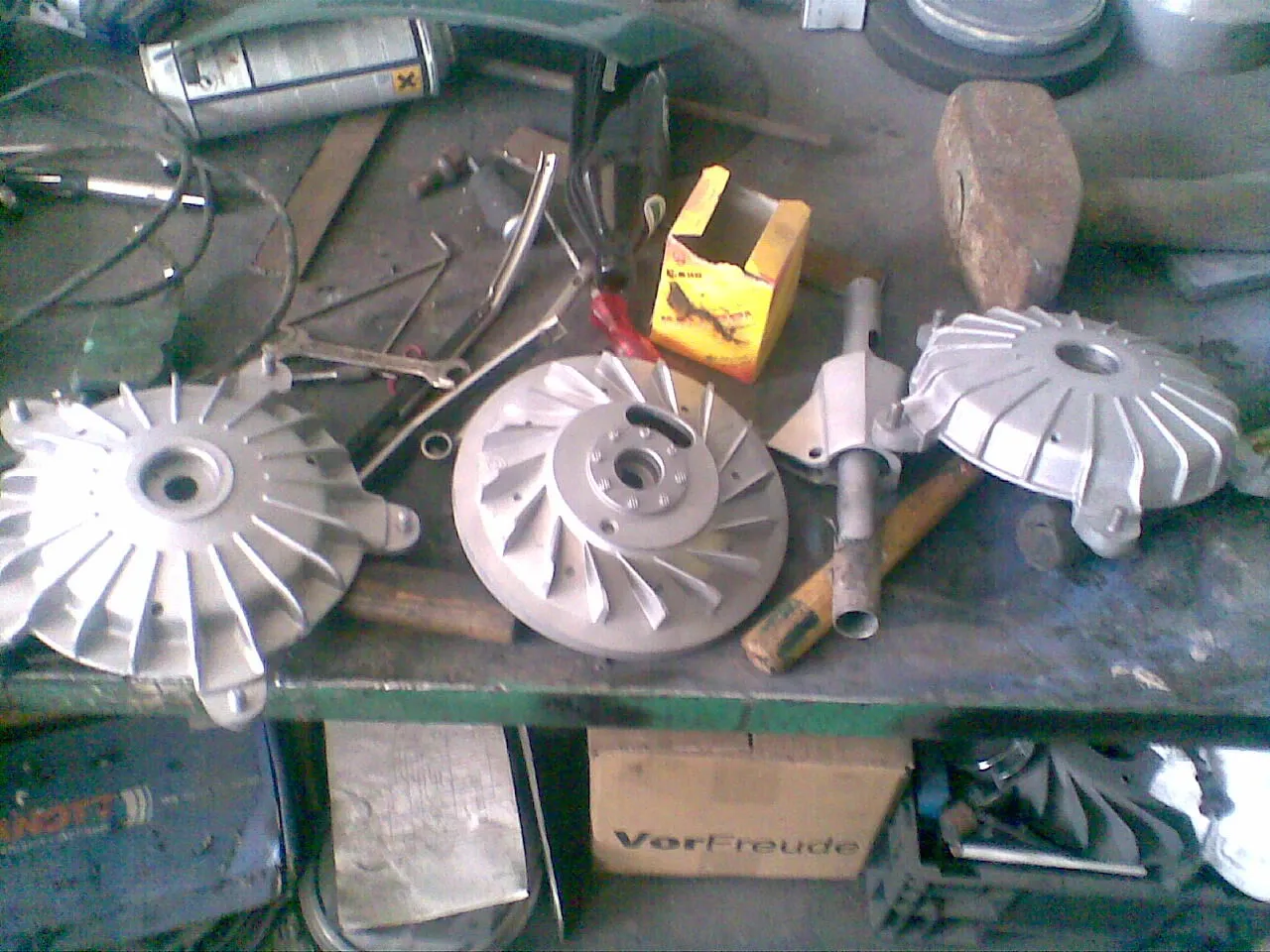

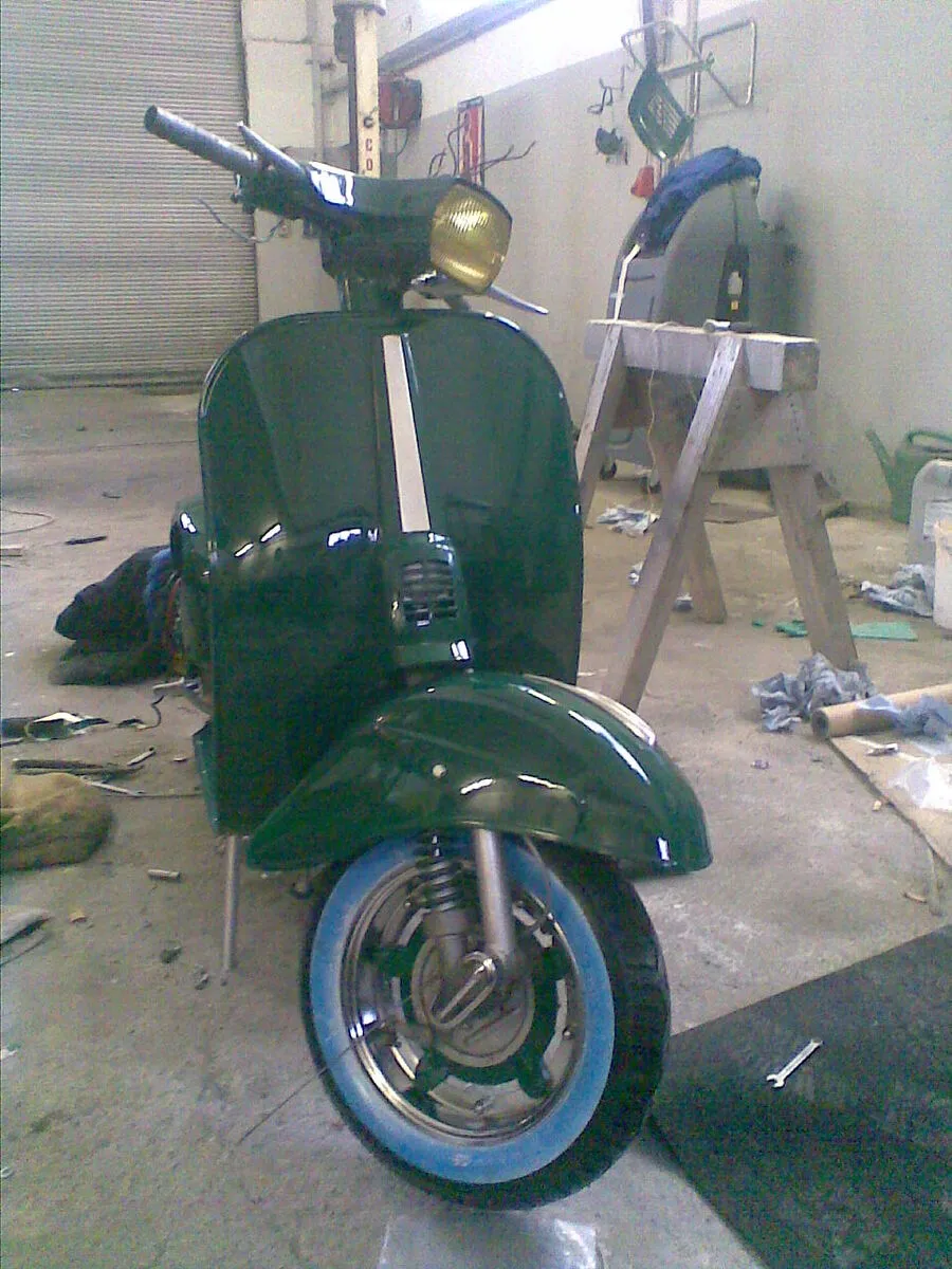

    so da sich die letzten wochen einges getan hat wollt ich euch mal etwas teilhaben lassen
    fotos sind in reíhenfolge

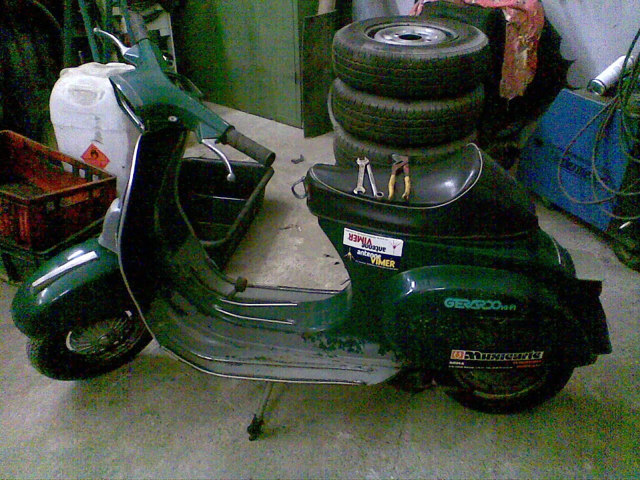

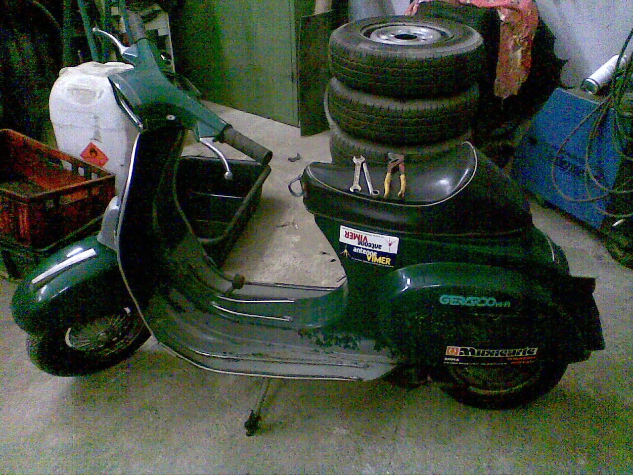

    gekauft am 17-01-09

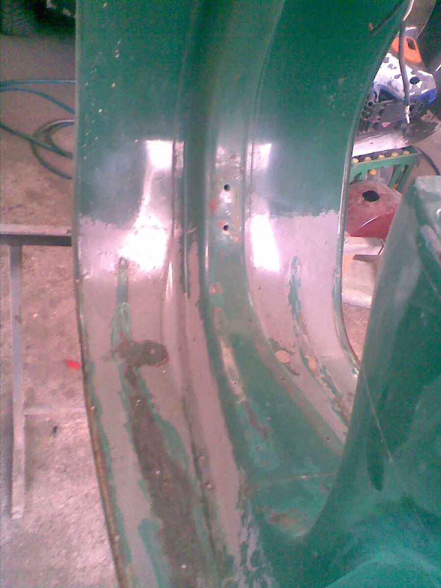

    technisch ok,chassis optisch auf den ersten blick auch ok
    ab 09-02-09 gings dann zur sache, komplette demontage

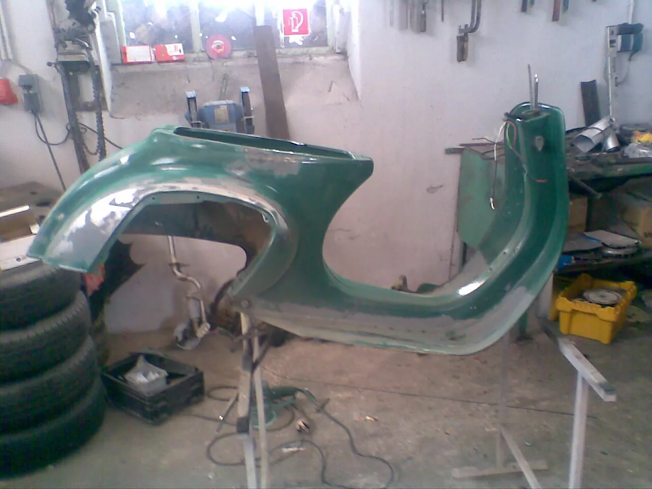

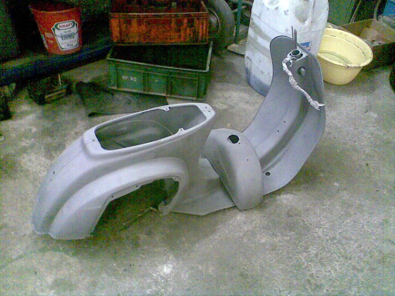

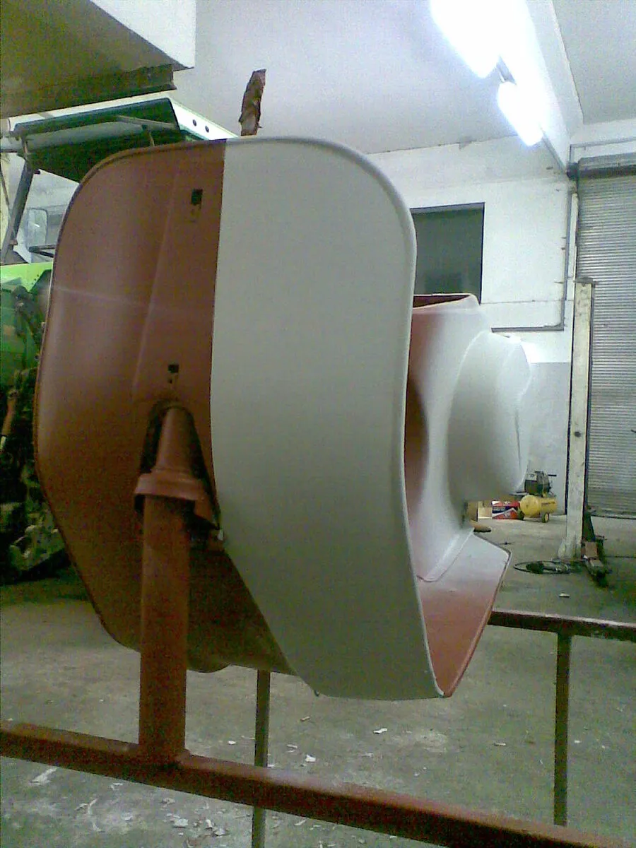

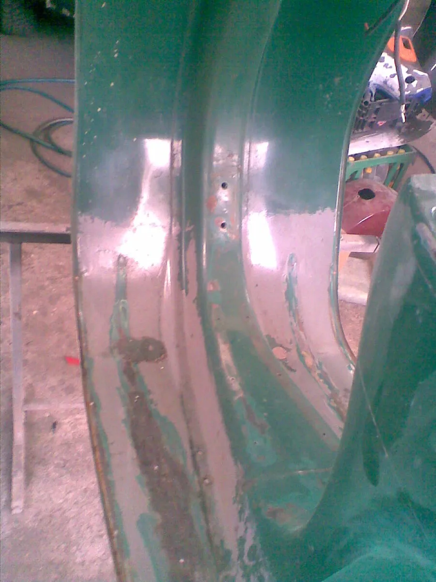

    ab 14-02-09 wurde dann geschliffen und es stellte sich heraus das die komplette linke seite mal nen schuß hatte, beinschild verdrückt,seitenbacke verbeult und schlecht instand gesetzt

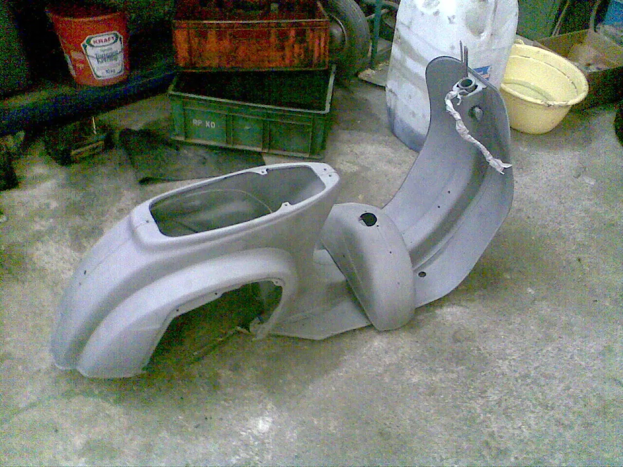

    gleichzeitig wurden die ersten kleinteile sand und glasperl gestrahlt

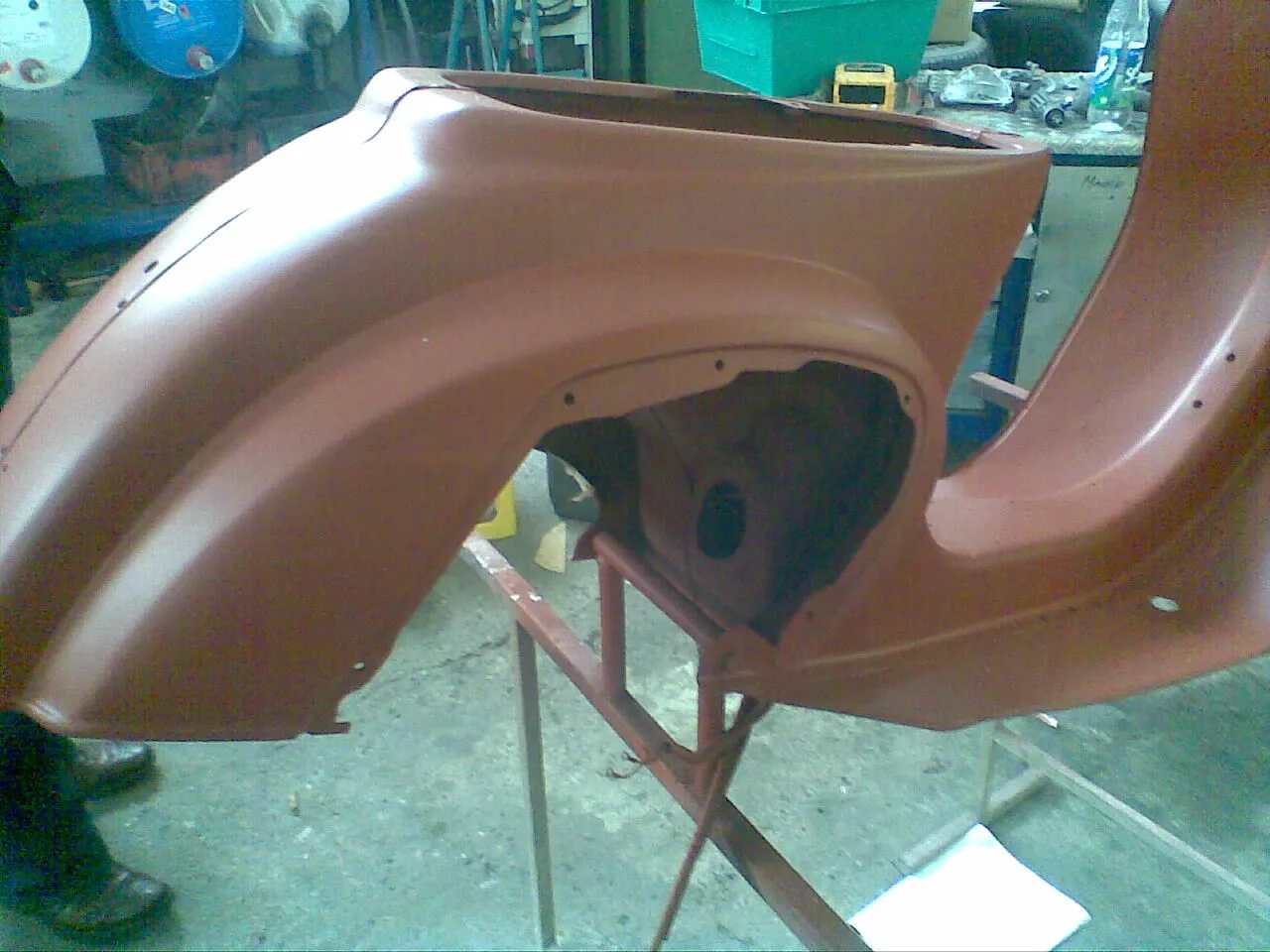

    also wurde sie am 19-02-09 komplett sandgestrahlt

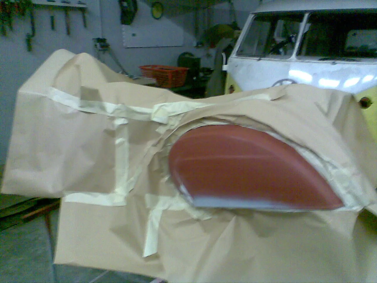

    am 27-02-09 wurde dann noclam die linke seitenbacke komplett geschliffen, aufgezinnt,neu grundiert, und mit sprtzspachtel neu geformt

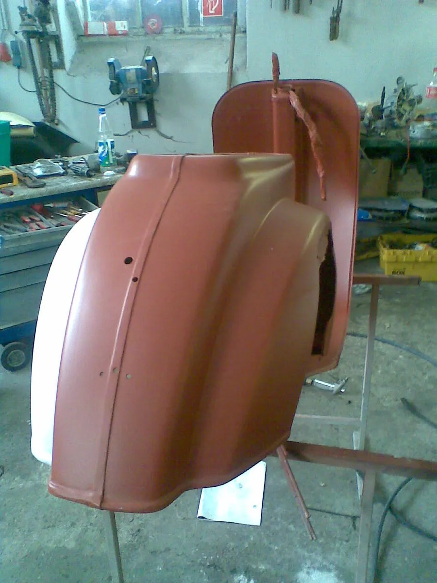

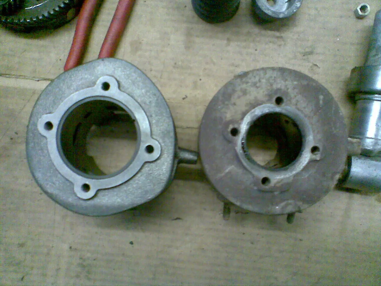

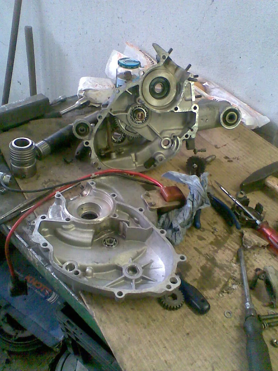

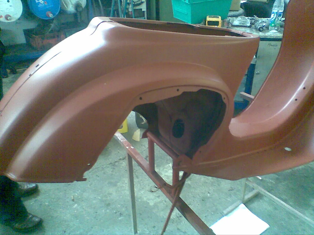

    am 28-02-09 wurde dann der motor zerlegt und alles nochmal komplett grundiert

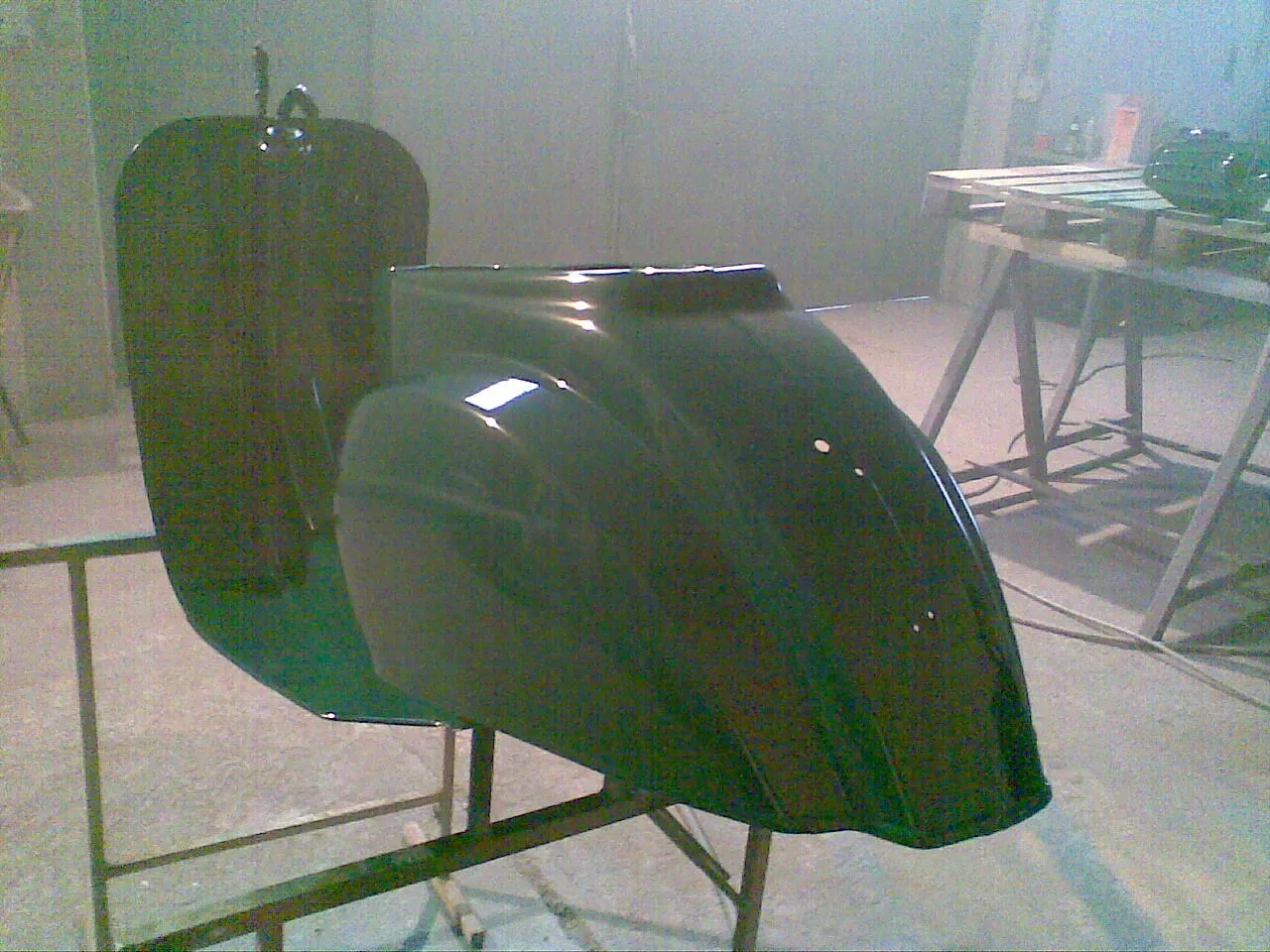

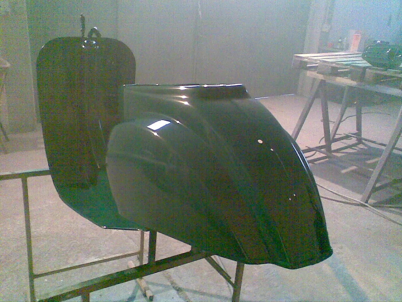

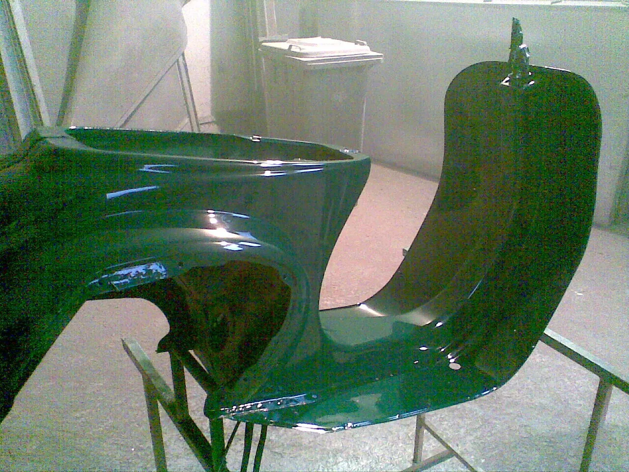

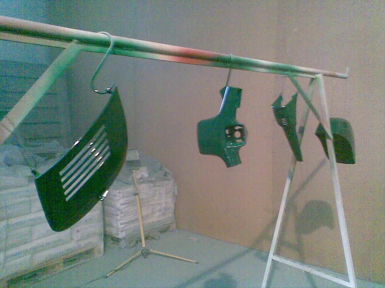

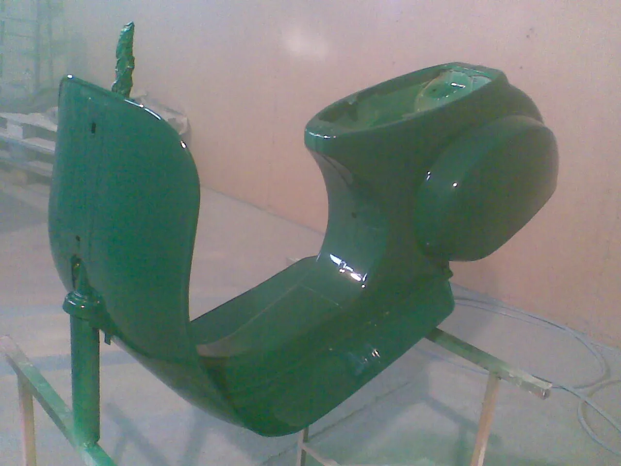

    am 07 und 08-03-09 wurde dann alles zum lackieren vorbereitet und lackiert
    ab montag wird sie dann langsam wieder zusammen gesetzt und eingestellt
    donnerstag soll sie laufen
    an dieser stelle möchte ich mich auch noch für die tatkräftige hilfe und unterstützung bei den helfern und lackierer, sowie dem inhaber der werkstatt ganz herzlich bedanken
    DANKE DANKE DANKE
    denn ohne sie würde das ganze noch verdammt lange dauern
    wenn gewünscht wird werde ich noch fotos von der montage sowie des fertigen rollers einstellen
    gruß

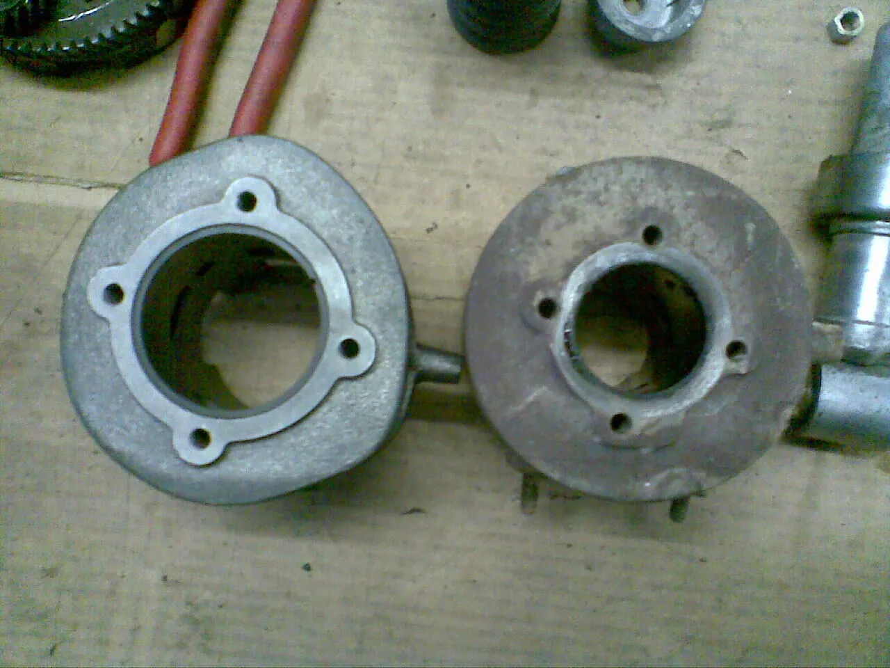

    Verlauf sieht schon mal seh gut aus. Wie soll der Motor werden.

    Hammer Farbe 2-)
    Nicht immer diese Weiß- / Pastell - Eisdielensch**
    Und die Spezial darf Spezial bleiben, sehr schön klatschen-) bin begeistert

    110er polini,19/19 del vergaser, 3.0 primär und ne chrom banane

    Hammer Farbe 2-)
    Mehr Fotos ! :D
    danke für das farb kompliment froehlich-)
    die vespa wäre so und so grün geworden, war nur zufall das sie orginal auch grün war
    die neue farbe ist RAL 6005 und noch etwas beigemischt damit sie noch nen tick dunkler wird
    denk ist ne gute grundlage für die braune monositzbank und die chromteile und als farbakzent nen gelben scheinwerfer 8)

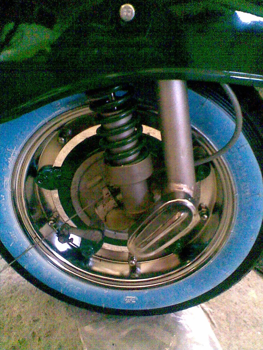

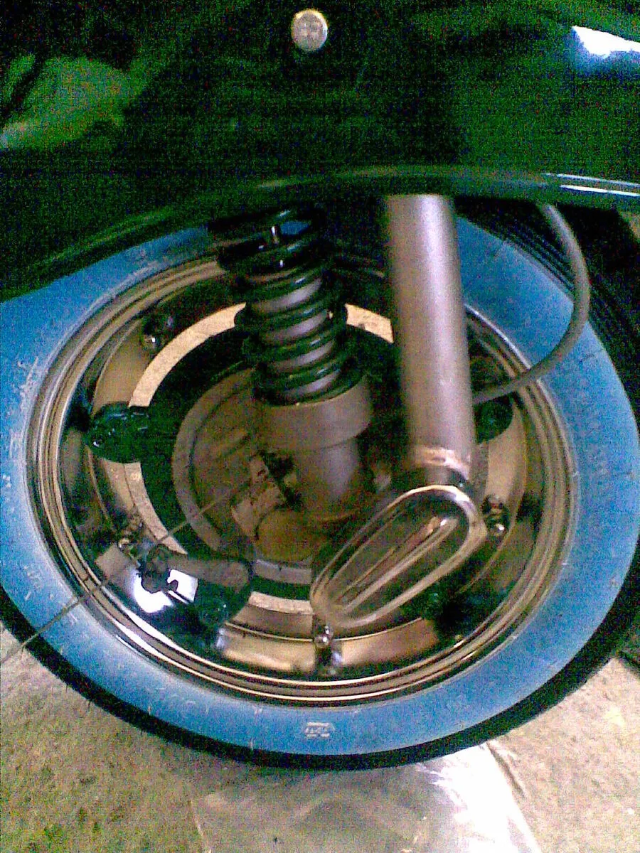

    so heute wurden noch ein paar kleinteile lackiert
    hauptständer (erst glasperl getrahl) und vordere gabel in MB brilliantsilber
    die federn sind bereits in VA bestellt
    vordere stoßdämpferfeder in rollerfarbe der rest auch glasperl gestrahlt
    der hintere dämpfer glasperl gestrahlt
    org. guss reseverradhalterung und bremspedal via strahlen auf vordermann gebracht
    morgen gehts ans zusammenbauen, mann freu ich mich jubel jubel jubel jubel
    und nach dem krankenhaus werden noch ein paar schrauben und muttern gegen welche aus VA weichen
    dann sollte alles perfekt sein und mein geldbeutel leer ;(

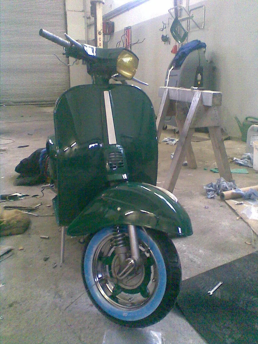

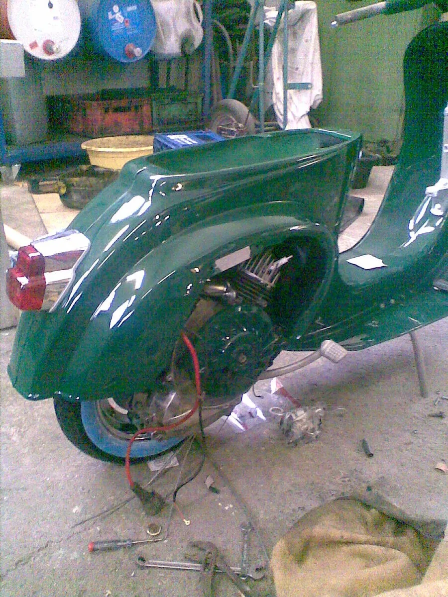

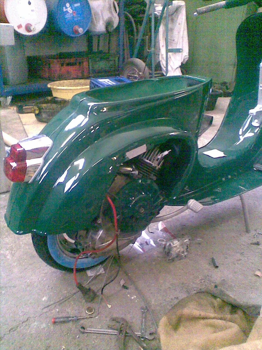

    • March 11, 2009 at 21:49

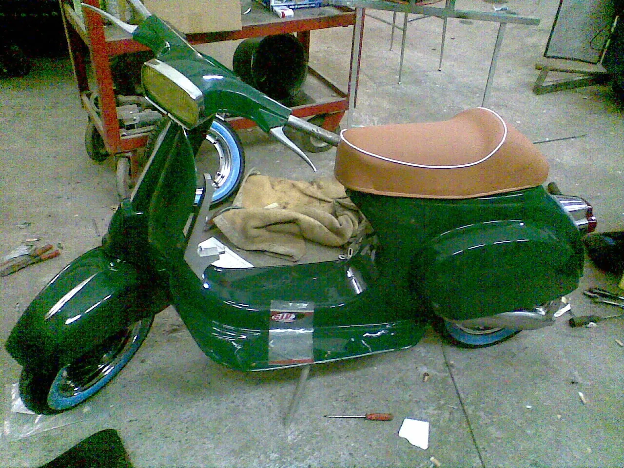

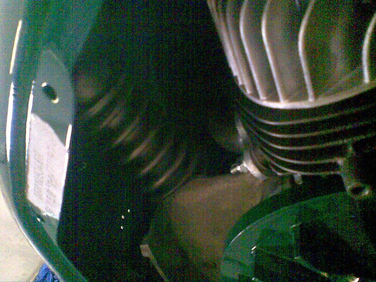

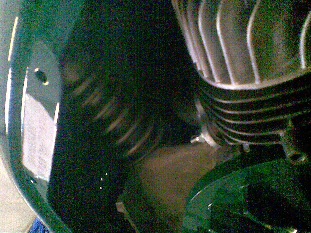

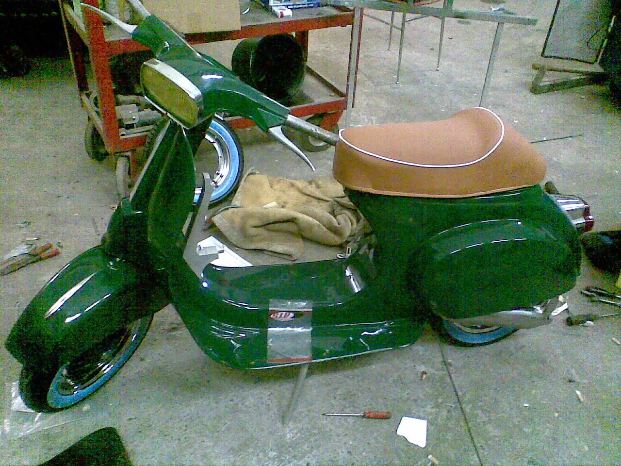

    so heute hat sich einiges getan
    optisch bis auf ein paar kleinigkeiten (beinschild schutz, schriftzüge, kennzeichenhalter, trittleisten) alles fertig
    gestrahlter dämpfer, lackiertes polrad
    gestrahlter dämpfer,lackierte feder,lackierte gabel, noch ungereinigte reifen
    lackierte kaskade, gelber scheinwerfer
    antik rücklicht, anpolierte motorschale
    zu 90% fertig
    techn. fast fertig außer bremse vorne und einstellungsarbeiten
    morgen kommt er nach hause
